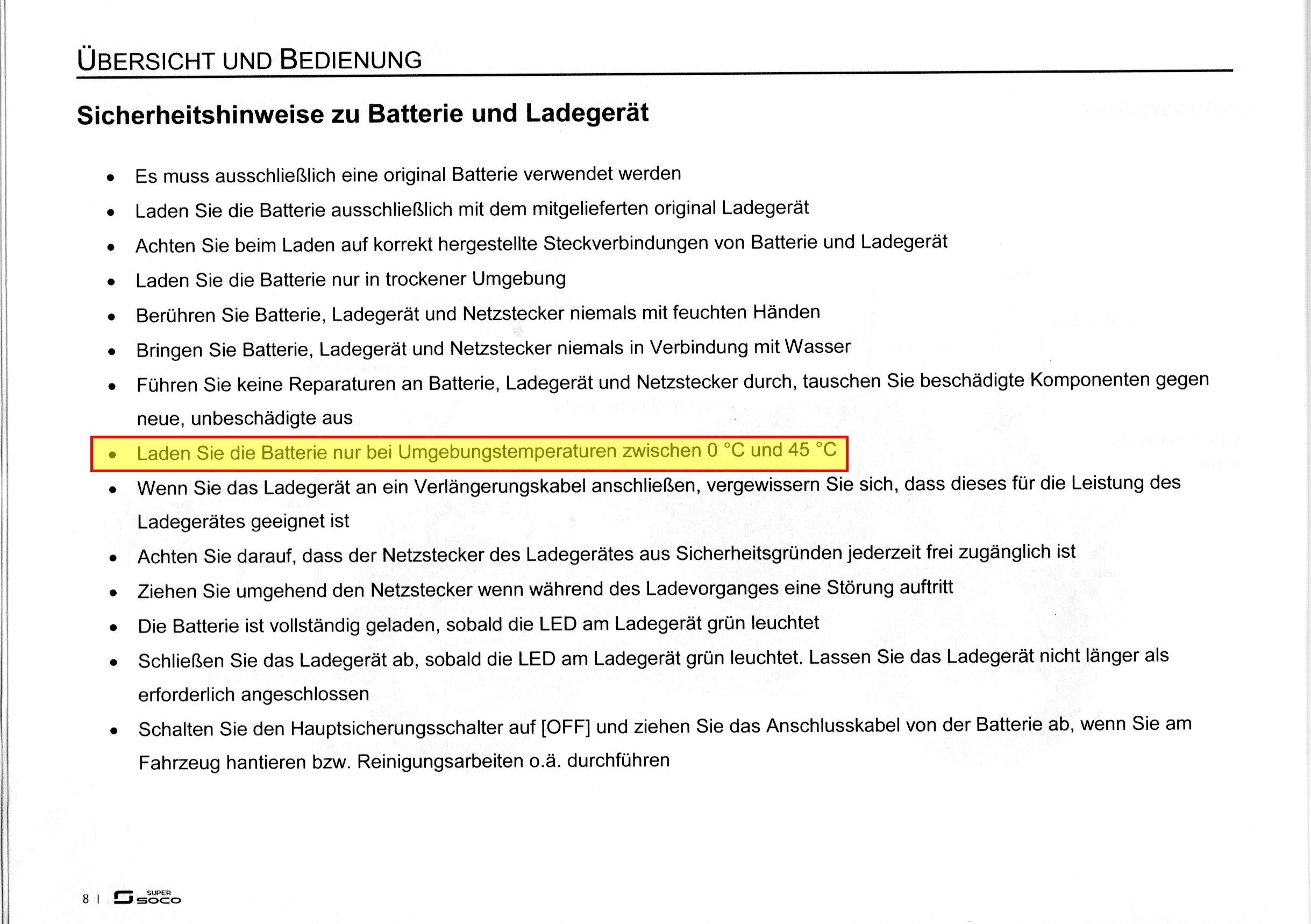

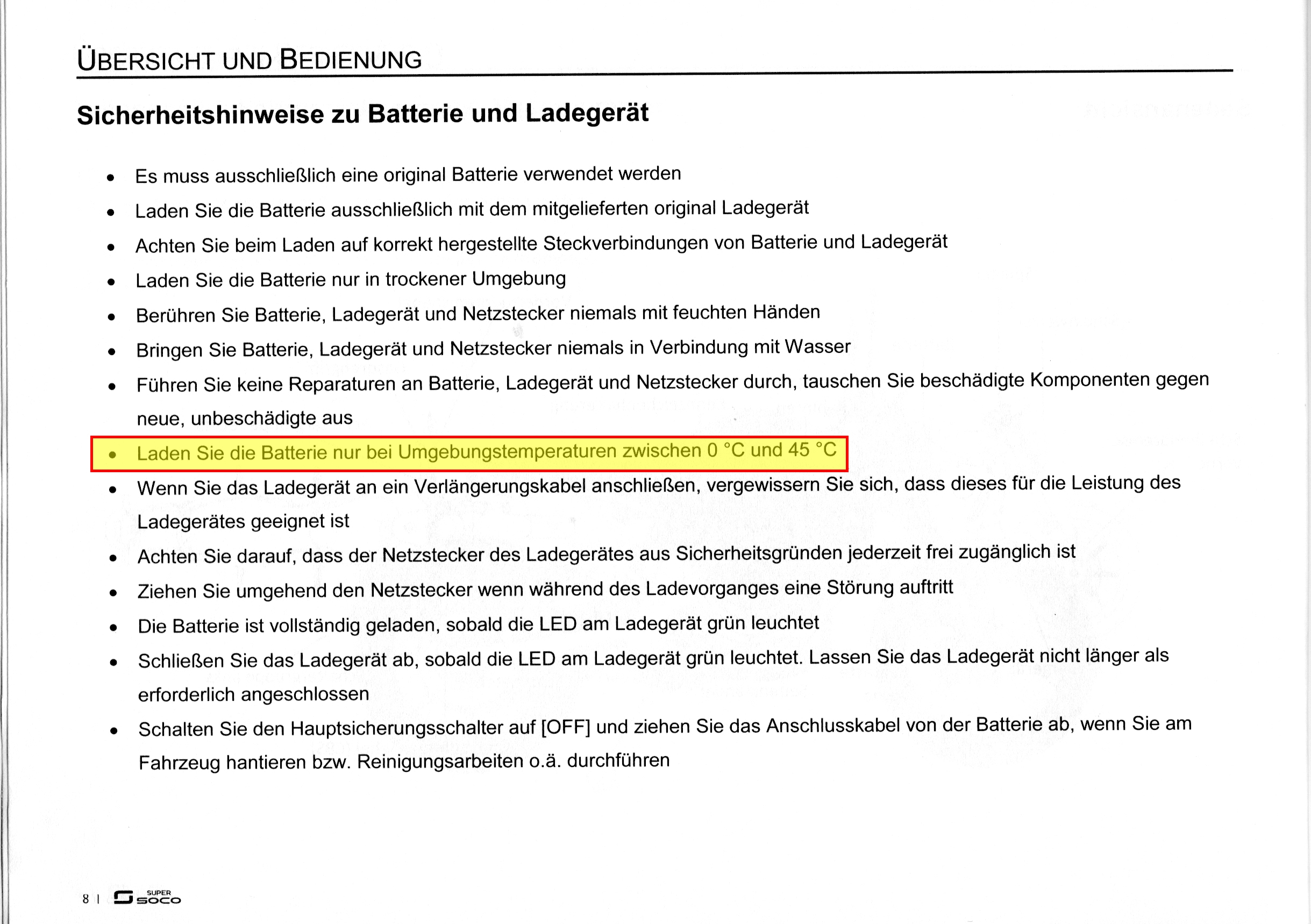

Es steht sogar in der Bedienungsanleitung, dass der Akku nur im Bereich von 0 °C bis 45 °C geladen werden soll.
