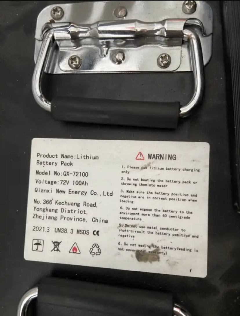

Auch auf der Batterie gibt es einen Anschluss für die Schnellladung, wie man es verwenden und brauche ich einen Adapter?

Ich möchte noch hinzufügen, dass auf der Batterie selbst eine Markierung für Schnellladung vorhanden ist, aber dafür braucht man ein zusätzliches Kabel mit entsprechendem Querschnitt. Ich habe bei Aliexpress ein passendes Ladegerät gefunden, das theoretisch ein Motorrad in 5 Stunden von 0 auf 100% aufladen kann.
Frage: wird diese Schaltung funktionieren?
Kabel 4 Quadrat 50cm https://a.aliexpress.com/_EGWxlfT
Ladegerät 20s 20A https://a.aliexpress.com/_EHJhLOD

Charging cable is only one part of equation, second one are wires from charging socket to BMS and those are pretty thin and that determines what amperage can they handle so I would not use this socket for fast charging, maybe for charging with factory 10A when battery is out of bike.TaTaPuH hat geschrieben: Fr 15. Dez 2023, 00:42 Ich möchte noch hinzufügen, dass auf der Batterie selbst eine Markierung für Schnellladung vorhanden ist, aber dafür braucht man ein zusätzliches Kabel mit entsprechendem Querschnitt. Ich habe bei Aliexpress ein passendes Ladegerät gefunden, das theoretisch ein Motorrad in 5 Stunden von 0 auf 100% aufladen kann.
At home I am using factory 10A charger and let bike charge whole night, it is better for cells to be charged slow than fast.
During rides I use 40A charger mounted inside "gas" tank connected directly to controller. My buddy did not want to connect his 40A charger directly to controller, so he has to connect it to the rear charging socket and as he says wires are a little bit warm but ok and his bike did not set on fire yet so it seems it works. I am affraid (according of some photos at start of this or other topic) that wires inside battery are thinner than those from rear charging socket.

Ja, ich war auch erschrocken über die Dicke des Kabels, das auf der Rückseite zum Laden geht. Es ist etwa 1,6 Quadrat, die ich denke, ist 10 Ampere max. Aber aufgrund der Tatsache, dass die Drähte gehen durch die Sicherung und die bms Bord, nichts Schlimmes passieren kannMiguello80 hat geschrieben: Fr 15. Dez 2023, 01:48Much cheaper than buy Fardriver. On Youtube is plenty of videos how to program Votol. EM-150 is about 180A/490A so better than 72330 and only little less than 72530 so I guess you will be ok with that.TaTaPuH hat geschrieben: Fr 15. Dez 2023, 00:42 Ich werde einen neuen Kabelbaum bestellen, um ihn zu programmieren, da ich bei meinem Modell kein Kabel zum Computer finden kann.

1. These wires are thicker than those in battery (from charging socket to BMS). On newer batteries can those "inside" wires be the same thickness but I would not rely on that.TaTaPuH hat geschrieben: Fr 15. Dez 2023, 09:26 Ja, ich war auch erschrocken über die Dicke des Kabels, das auf der Rückseite zum Laden geht. Es ist etwa 1,6 Quadrat, die ich denke, ist 10 Ampere max. Aber aufgrund der Tatsache, dass die Drähte gehen durch die Sicherung und die bms Bord, nichts Schlimmes passieren kann
2. That rear charging socket is connected directly to controller, so no fuse, fuse is only on + wire from battery. As I mentioned, my buddy uses that rear socket with 40A charger and so far so good. Yes, there is a possible risk of melting but there is not so much around those wires able to start to fire so relatively ok.
And I would not rely on BMS, it is not a safety device.
You would have to change wiring harness completely, there is no other way. But you can track down all wires (which ones goes from throttle etc.) and with that pictures I posted - no big deal, just making few new connectors (or cutting off the connectors and soldering, waterproof solution).
