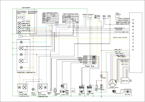

error hat geschrieben: Di 5. Dez 2023, 13:21 Gibt es einen Schaltplan? - Damit wäre es einfacher die Fehlermöglichkeiten einzugrenzen.
Diesen Schaltplan habe ich - schlechte Qualität:

error
Beiträge: 2695
PLZ: #
Re: Gesamte Elektrik ausgefallen (außer Motor) - DC/DC defekt?
Beitrag von error »
Redox hat geschrieben: Di 5. Dez 2023, 22:27
Gut genug um schlau draus zu werden. 8-)
Wenn ich das richtig interpretiere hast du +60V über einen Breaker laufen, danach geht es weiter zum Zündschloss und Controller.
Breaker muss also OK sein. - Check!
Danach geht +60V auf den Sicherungskasten (im Schaltplan gelb, die Sicherung rechts unten). - Da könntest du mal messen/prüfen.
Es könnte also durchaus die Sicherung zum DC-DC kaputt sein.
Die 12V Verbraucher hängen alle an Minus (im Plan grün) und es wird +12V abgesichert und geschaltet (im Plan schwarz).
Da müsstest du schon etwas Grundwissen haben um zu messen.
Aber generell sollte das Problem mit etwas "remote Support" hinzubekommen sein.
Mich wundert, dass dein Händler nichts von der Sicherung gesagt hat.
Zumindest gibt es die im Schaltplan.
Wenn die Sicherungen heil sind, wird vermutlich der DC-DC defekt sein.
Einen Kurzschluss auf dem 12V Zweig kann man dann wohl ausschließen.
Kurz: erst Sicherungen checken, dann DC-DC bestellen. Der dürfte günstiger sein als die erste Viertelstunde beim Händler.
Viel Erfolg.
