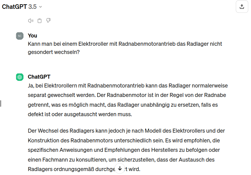

Ich habe einmal ChatGPT gefragt. Und das meint folgendes:
Muss jetzt nicht zu hundert Prozent stimmen, da er manchmal bekanntlich fantasiert. Aber ich denke trotzdem, dass das Radlager vom Nabenmotor getrennt und somit separat auswechselbar ist.

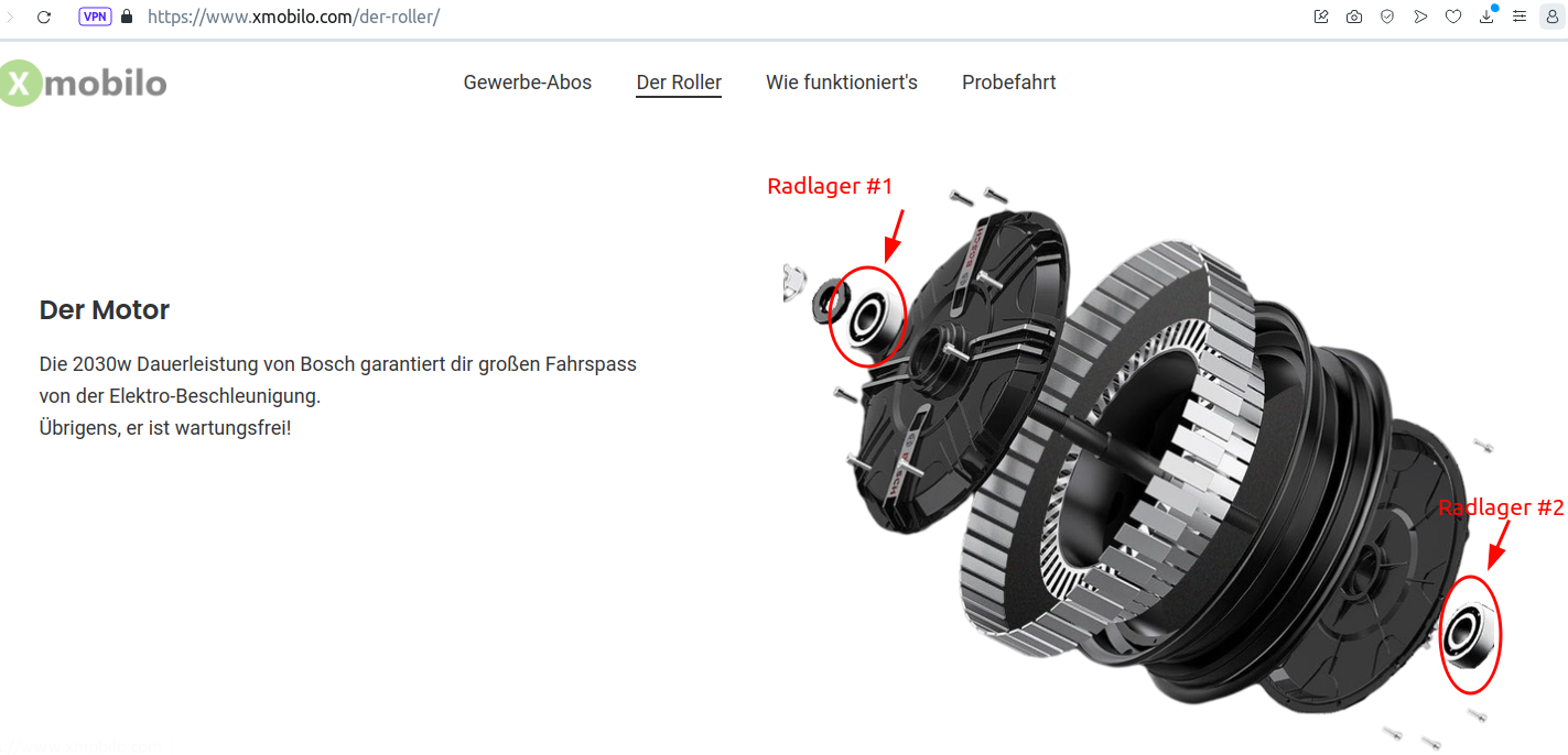

Hier fand ich noch zufällig eine Explosionszeichnung eines Radnabenmotors:
Darauf ist eindeutig ersichtlich, dass die Radlager unabhängig vom Radnabenmotor verbaut sind. Somit muss man den Motor natürlich nicht gleich austauschen, wenn diese verschlissen sind.
