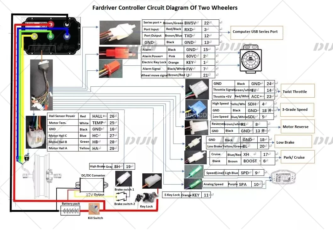

Ich hatte auf pin 13 kein GND. Nun habe ich ein Kabel mit Pin 24 verbunden. Sobald mein FT232RL eingetroffen ist werde ich wissen, ob der Rest funktioniert. Danach werde ich mich um die Einstellungen für die Rekuperation kümmern.

Hmm, I should start with question what controller TwisterMax actually has and add "classic" diagram (that did not fit to my controller so I considered it to be wrong). Thanks Jeff, I corrected my previous post.
As I mentioned, I was not able to make work borrowed 72330 as a temporary replacement of my broken 72400, now I do not remember whether bike even turned on or not but I am sure that bluetooth adapter was not powered, that is when I started to measure "classic" pinout and did not find 5V so I made a little comparison because info from far-driver was that "classic" diagram:
So conclusion is that - without messing with wiring harness - 72330 can be replaced with 72530 and "72400" in Odins with AMR motor with 72680.
That would mean that anybody with 72330/530 can not use 72680 (without changing wiring harness).
Well, I am getting tired of all that chinese mess. No racism, just wonder why they can not keep one pinout or at least provide clear info that from this model pinout changed. As trash tires, rear shock, brake discs, phone app etc. is not enough...

Nun zurück zur Kabelsuche: Die Masse (GND) habe ich nun von PIN 24 genommen -das ist GND vom twist throttle- Stecker, aber auf PIN 22 habe ich keine Spannung. RXD (auf 3) und TXD (auf 12) weiß ich nicht, wie ich das messen kann.
Naja- kannst Du an einem ID3 von 2022 genau sagen, dass die Pinbelegung am Stecker des Motorcontrollers eines 2023´er Models genau so belegt ist? Ich will damit sagen, dass der "User" da eigentlich nix verloren hat. Ich habe in der Werkstatt Steuergeräte von sogar Baujahrgleichen Modellen, wo sich wieder etwas an der Bepinnung geändert hat.

Ich habe nun mal meine Steckerbelegung angefügt. Vielleicht kann da jemand etwas damit anfangen. oben links ist Pin 1.

Die Pinbelegungen kannst am besten bei angeschlossenem Orginalcontroller rausmessen oder durch Abstecken einzelner Stecker erruieren.

Aber zum Thema: das mit dem Durchmessen hatte ich auch schon auf dem Plan, aber ich befürchte , dass ich da so schlecht dran komme, dass ich früher oder später den Controller himmele. Und spätestens dann wird mein Problemchen richtig unangenehm , weil ich dann bei Adam und Eva anfangen muss
Nun habe ich mal meine Version (schwarz) mit der von Jeff-Jordan (rot) verglichen.
@jeff-jordan Ich habe PIN22 jetzt nochmal am Controller gemessen. Da sind definitiv keine 5V drauf.

Der Controller muss an sein, dass er die 5V durchschaltet.TwisterMax hat geschrieben: Mo 11. Dez 2023, 17:08 @jeff-jordan Ich habe PIN22 jetzt nochmal am Controller gemessen. Da sind definitiv keine 5V drauf.

Hauptschalter unter der Sitzbank an und Zündung ein, oder sonst noch was?Der Controller muss an sein, dass er die 5V durchschaltet.
Jetzt habe ich aber schon das nächste Problem:
Ich kann keinen Gang einlegen. Beim Einschalten des Hauptschalters piept die Alarmanlage zweimal. Auf dem Display steht "ready", Ganganzeige auf 0.
