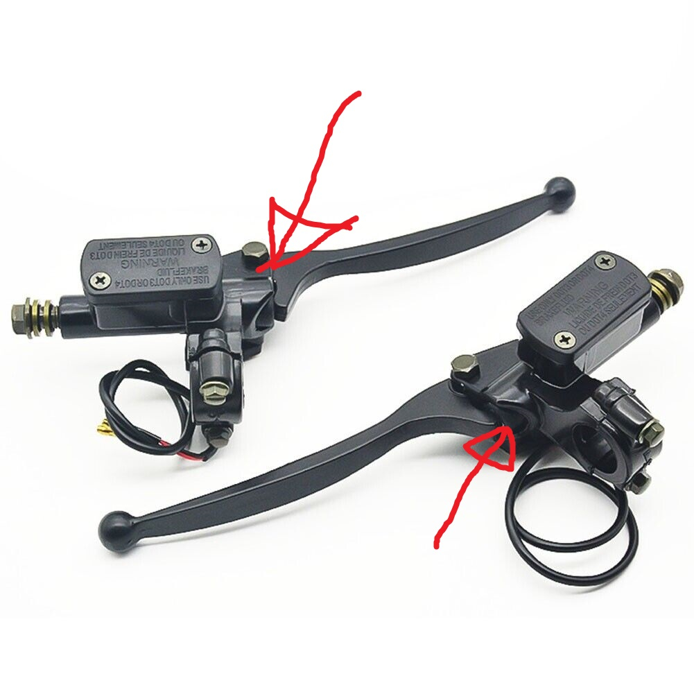

Falcon
Beiträge: 3658
Roller: Benzhou YY50QT6
PLZ: 79
Wohnort: Deutschland/France
Meister
First Nation Indigener
Foundation Mitarbeiter
ADR Fahrer
Pensionär
Re: Unu Pro geht an, fährt nicht
Beitrag von Falcon »
bremse? NEIN!
am hebel und am schalter.
s.bild....
quant516
Beiträge: 21
Registriert: Mo 11. Dez 2023, 15:15
PLZ: 1
Beitrag von quant516 »
Hab die Stellen auf dem Bild mal ordentlich eingesprüht. Mittlerweile leuchtet die Bremsleuchte durchgehend und ich muss auch einige male die Bremsen richtig drücken, damit ich losfahren kann.
