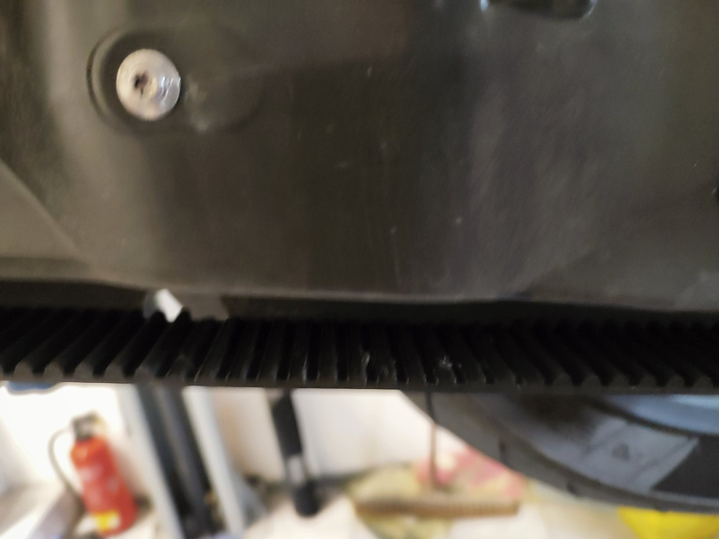

Leider muss ich nach ca. 8tkm Zahnausfall vermelden. Das Teil hat sagenhafte 25,88€ gekostet. Er hat nichts geschenkt bekommen täglich mehrfach all in...voll auf die 12 was Beschleunigen und Rekuperation angeht. Einen versuch war es wert, gerade wenn man den Mondpreise von BMW zum vergleich hat...ca 200€ und 50tkm angegeben glaub ich. So gesehen war es nicht wirklich ein Verlust. Ich bin mit etwas Piano noch gut nach Hause gekommen. Rekuperation hat zum Schluss sehr gerupft... Tok,Tok,Tok...
