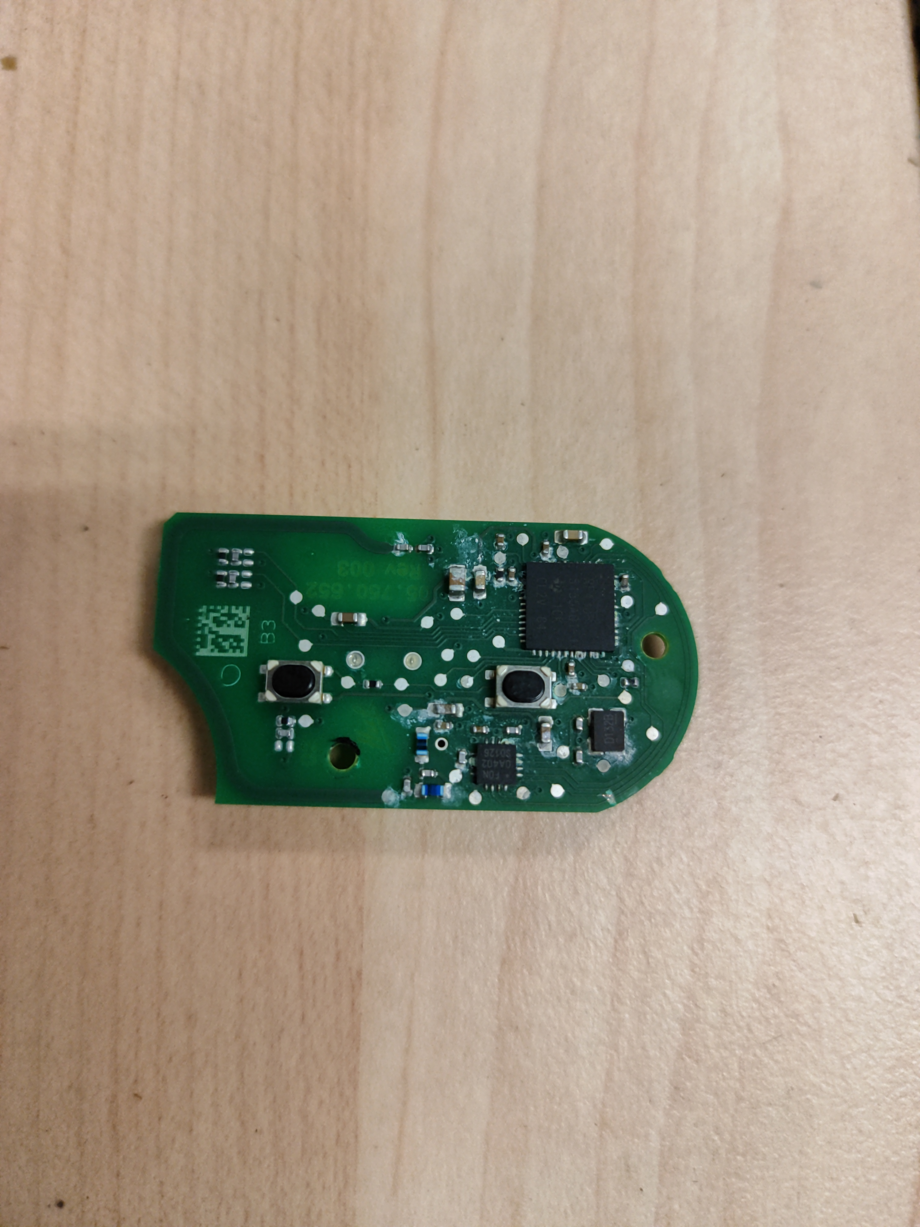

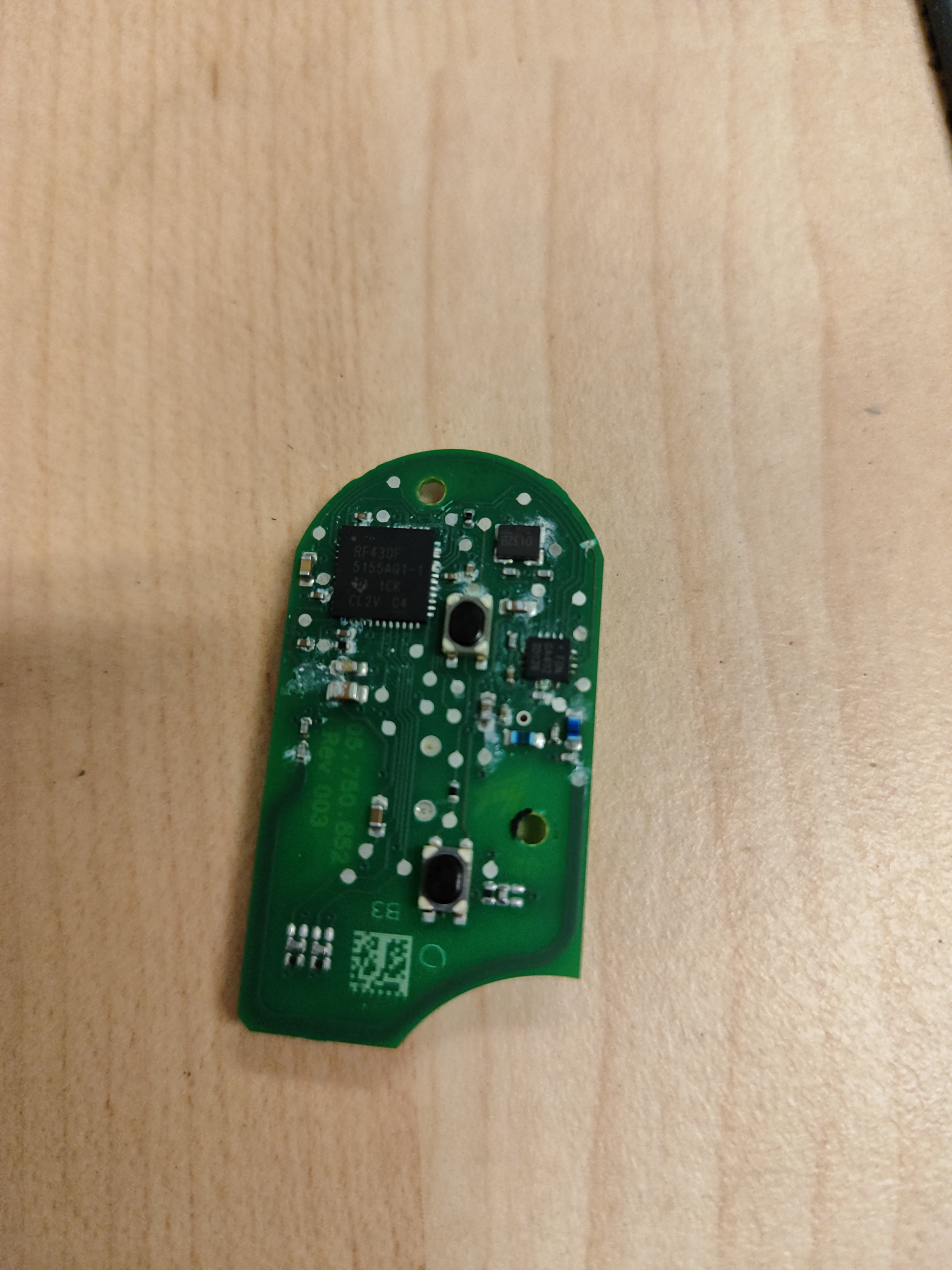

:roll: Heute ist es passiert, der Schlüssel ist samt Hose in der Waschmaschine gelandet und anschließend in den Trockner.
Nach dem ich das bemerkt habe direkt probiert, tot.... Neue Batterie rein...geht wieder. Puh erstmal Erleichterung.
Ich habe ihn anschließend mal zerlegt um zu sehen ob und welche Spuren da sind. Erstmal nicht so schön, spuren sind da gewesen. Ich habe das ganze mit gutem Caramba Multiöl und einem Pinsel vorsichtig gereinigt. Man sieht jetzt nichts mehr. Ich hoffe ich bin da mit einem blauen Auge davon gekommen. :oops:

Kadett 1 hat geschrieben: So 17. Dez 2023, 17:02 Erstmal nicht so schön, spuren sind da gewesen. Ich habe das ganze mit gutem Caramba Multiöl und einem Pinsel vorsichtig gereinigt. Man sieht jetzt nichts mehr.
oha...
sieht soweit gut aus, hast du den grünspan auch weg gemacht?
vg
doc

Alkohol (Spiritus) ist für sowas besser geeignet.
Leitet nicht und verdunstet rückstandsfrei.
Würde damit nochmal dabeigehen.

Der Schlüssel von der TCmax ist auch für 30°C-Wäsche geeignet. Hab ich schon getestet. :D
Danach gab es eine neue Batterie. Zum Glück hatte der auch nix ab bekommen.
Da ich kein Weichspüler nutze, hab ich kein Bedarf gesehen, den Schlüssel extra zu reinigen. Ich hab nur sofort die Batterie raus genommen und den Schlüssel dann trocknen lassen.

rainer* hat geschrieben: Mo 18. Dez 2023, 16:14 Ich hab nur sofort die Batterie raus genommen und den Schlüssel dann trocknen lassen.
so ist es.
grünspan sollte man entfernen wenn vorhanden :)
