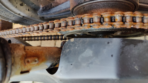

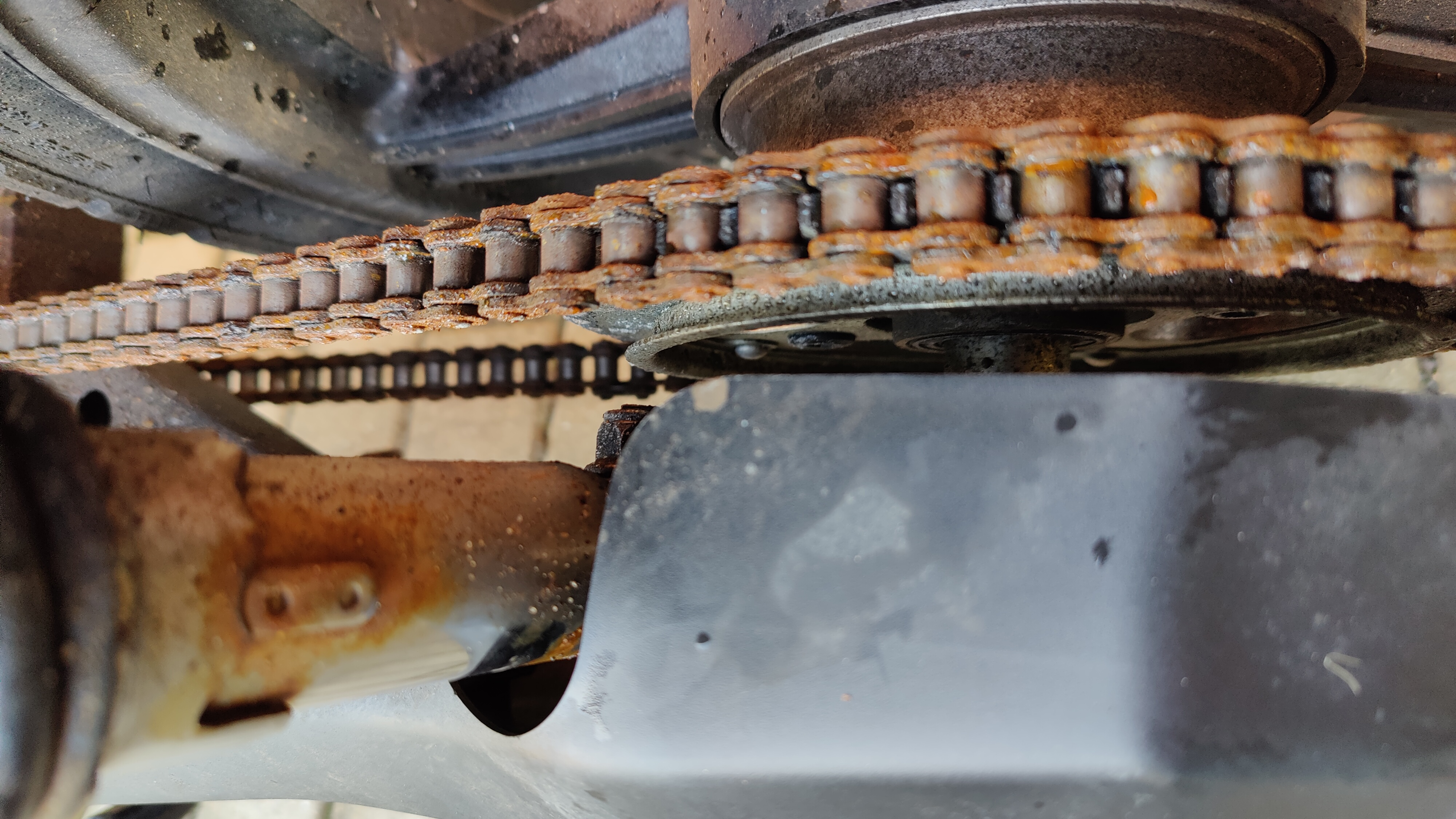

nachdem ich die letzten Wintertage vor zwei Wochen auf dem SK3 genossen haben bin ich leider krank geworden und habe mich anderthalb Wochen lang nicht mehr um den Kleinen gekümmert. Das Ergebnis sieht man hier - für mich heißt das, Salz + Wasser und ungenügend Schmiere sind nicht gut - Schmirgelpapier hin oder her. Den Rost am Stoßdämpfer kann man einfach abwischen. Die muss ich mal wieder einsprühen.

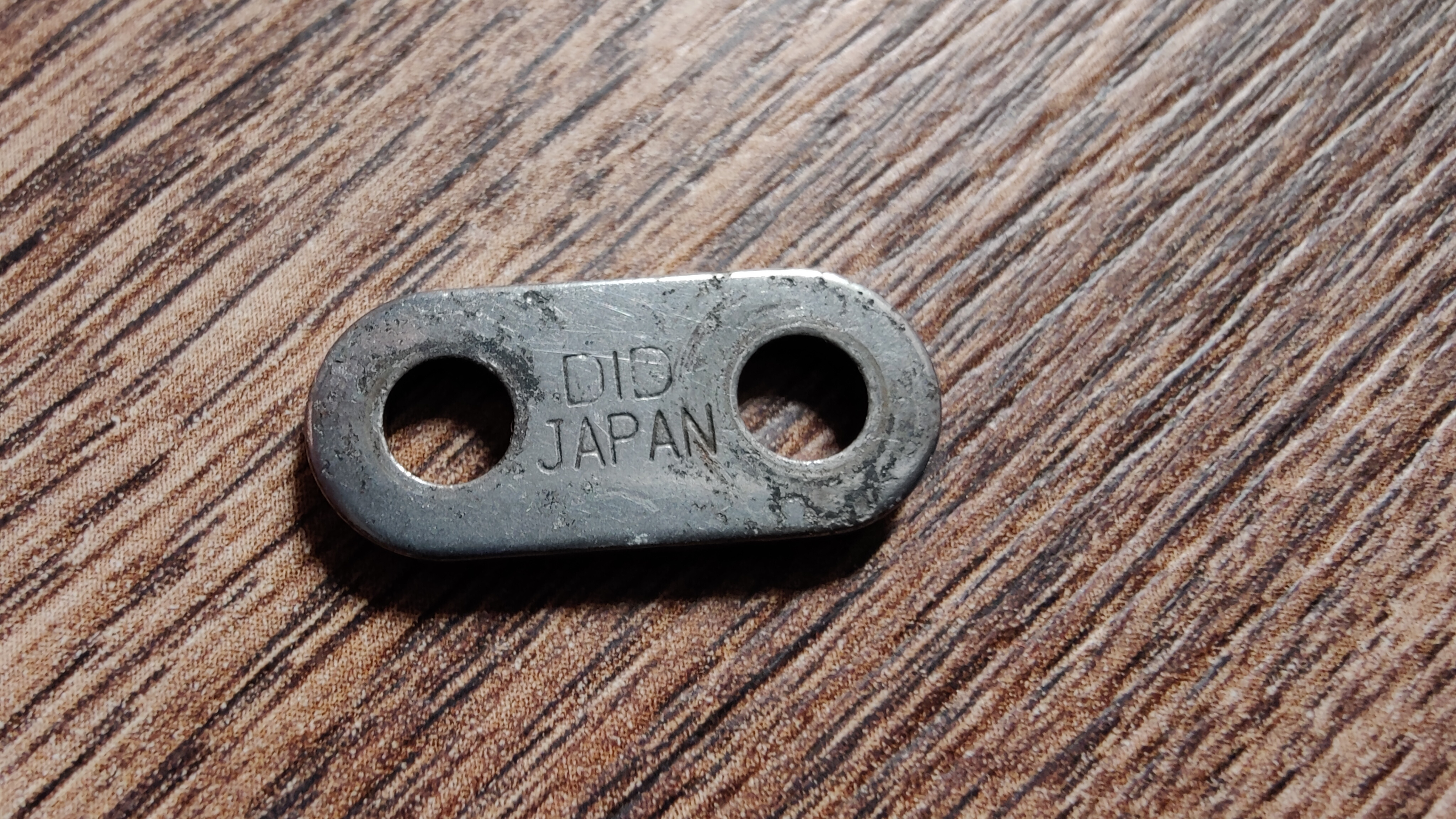

Ich habe die Kette jetzt abgezogen und mit unheimlich viel Kettenreiniger und einer Bürste wieder sauber bekommen und auf dem Kettenschloss etwas interessantes entdeckt.
Ich habe schon die Austauschkette und scheinbar wurde diese gegen ein Markenprodukt getauscht. Ich glaube aber nicht, dass die Glieder großartig gekapselt sind. Jetzt wird sie noch in Kettenspray eingeweicht und dann sollte es wieder gehen.

Sorry, aber das ist Nichts, was nach 1,5 Wochen passiert, das ist einfach eine vollkommen vernachlässigte Kette, die nie ordentlich gepflegt wurde. Klar ist das lästig bei nem Roller, der normalerweise mit Variomatik daherkommt, wie 99% der anderen Fahrzeuge, aber hier muss eben eine gewissen Sorgfalt walten, damit einem die Kette nicht irgendwann um die Ohren fliegt. Ich spreche da aus leidlicher Erfahrung, als ich noch jung und unerfahren war.

WOWImperator hat geschrieben: Mi 20. Dez 2023, 19:56 für mich heißt das, Salz + Wasser und ungenügend Schmiere sind nicht gut - Schmirgelpapier hin oder her. Den Rost am Stoßdämpfer kann man einfach abwischen. Die muss ich mal wieder einsprühen.
na, die hat aber ganz schön gelitten, sowas hab ich bisher nur bei studenten fahrrädern in den studentensidlungen gesehen...
das ding wirst du ersetzen, oder
ist ja weihnachten, würd dem ding ne neue kette spendieren
