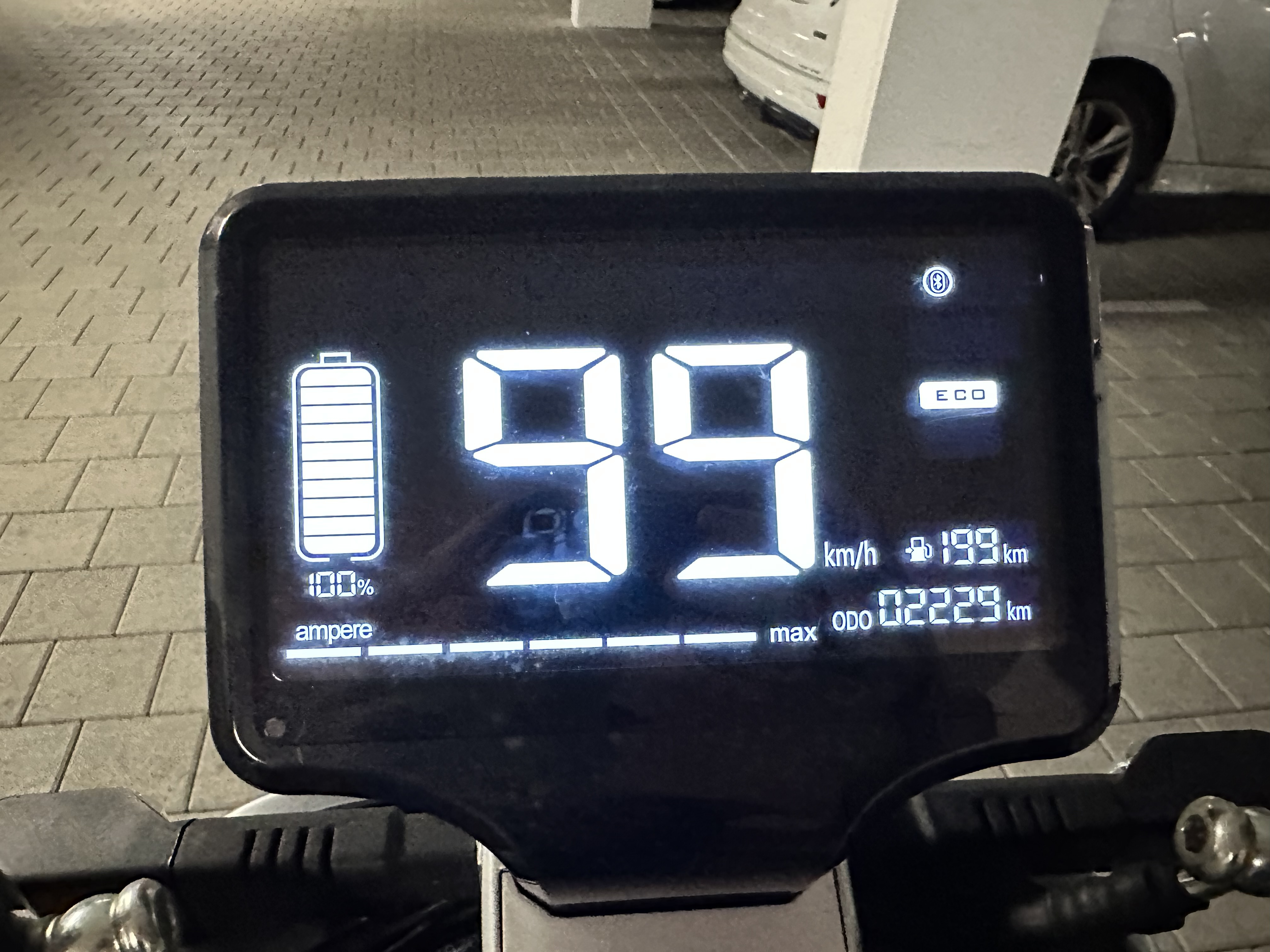

Servus zusammen,
hab seit knapp 2 Jahren eine Yadea G5.
Jetzt hatte ich auf einmal das Problem, dass er während der Fahrt kein Gas annahm und komische Werte anzeigte.
Seither zeigt der Display nur noch 99 kmh und alles andere auch falsch an.
Fahren tut er.
Jemand eine Idee? :idea:

Stelle ihn mal trocken und warm ab. Feuchtigkeit ist der Feind.
Gruß Conny

Moin,
Ich würde auch als erstes auf Feuchtigkeit tippen. Wenn es das nicht ist, dann ggf. der Controller...
Komisch ist, dass der G5 vor dem ersten Fehler keine Beschleunigung mehr machte und nun zwar fährt aber das Display spinnt.
Gar würde ich eine lockere Steckverbindung aber auch nicht ausschließen. Der G5 macht bei so was gern mal undefinierbare Fehlfunktionen...
Sollte Trockerstehen mit abgespeckten Akku länger als 48 Stunden nicht bringen - sieht ja nach trockener Tiefgarage auf dem Foto aus - dann einmal alle Steckverbindung prüfen.
Viel Erfolg! 👍

Super vielen Dank für deine / Eure Antwort
Ja hab ihn jetzt sogar mal in den Fahrradkeller gestellt.
Einen art „Reset“ für den Roller gibt es ja nicht zufällig oder ?
Liebe Grüße Flo

Nein, der "Reset" erfolgt bei abgeklemmten Akku. Danach fährt er sowieso beim Neustart komplett hoch und dabei testet das System alle Geber und Schalter...
Wenn dabei etwas nicht passt/stimmt, dann zeigt sich das durch Fehlermeldungen oder dass er nicht losfahren kann.
Bei mir waren mal die Steckerverbindungen zum Gasgriff vorn unter der Frontverkleidung locker. Die Kabel oben an der Lenkerdurchführung sind recht eng und stramm dort verlegt, weil hier Kabelbinder zu stramm sind. Dadurch haben sich Stecker gelöst und mein G5 zeigte immer das Schraubenschlüssel-Symbol an und fuhr nicht mehr los...
Habe dazu auch einen Beitrag ca. vor 1 Jahr hier geschrieben. Auch wie man ohne Schäden die Frontverkleidung abbauen kann ;)
Viel Erfolg mit der Trocknung...
