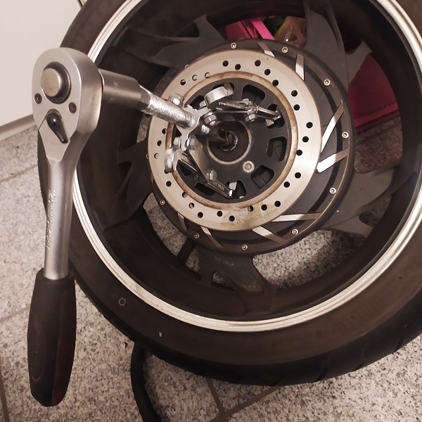

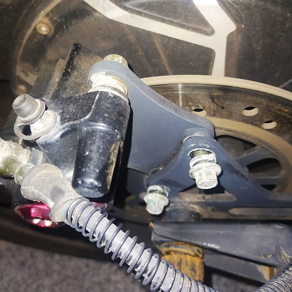

Ich habe gestern den Motor ausgebaut. Das war relativ unspektakulär und in ca. einer Stunde erledigt. :D
Nach Abstecken des Akkus den Hallstecker abgesteckt und die drei dicken Motorkabel am Controller abgeschraubt. Beide Kabelstränge bis zur hinteren Schwinge ( die beiden Metallklemmen innen an der Schwinge aufbiegen)durchgezogen.
Den hinteren Bremsbacken mit Halteplatte demontieren

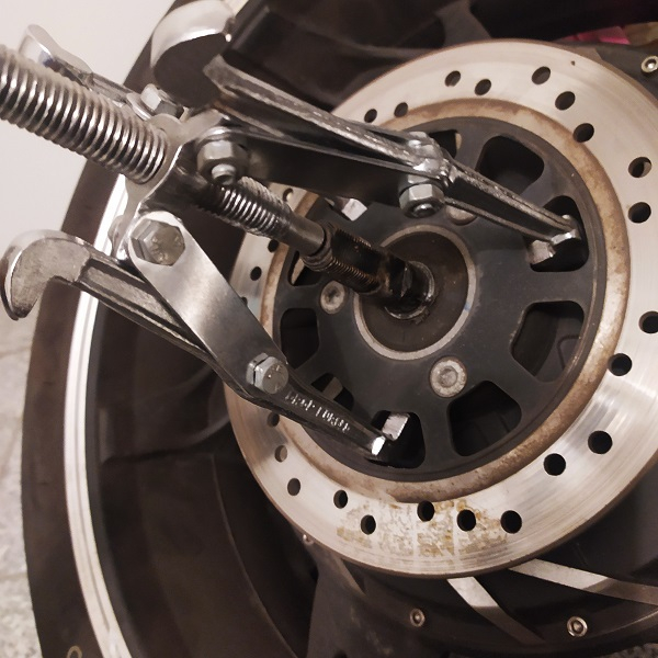

Muttern und Kontermuttern der Hinterachse entfernen und Hinterrad nach hinten rausziehen. Kabel vorsichtig nachführen.

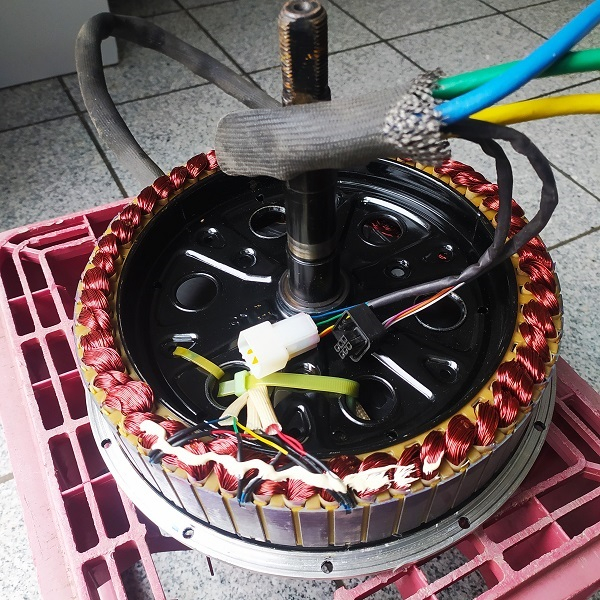

Danach die kleinen Imbusschrauben auf der Kabelseite (gegenüber der Bremsscheibe) entfernen und mit einem handelsüblichen Abzieher den Motor demontieren. Das ist ohne Kraftaufwand möglich.
Ich habe dann die Kabel durchgemessen. Da war alles ok. Also muss der Hallsensor defekt sein.
Da muss ich morgen mal schauen, wer mir den austauschen kann.
Vorsicht beim Zusammenbauen: die Magnete ziehen den angetriebenen Teil sehr kräftig an. Unbedingt etwas dazwischen legen!

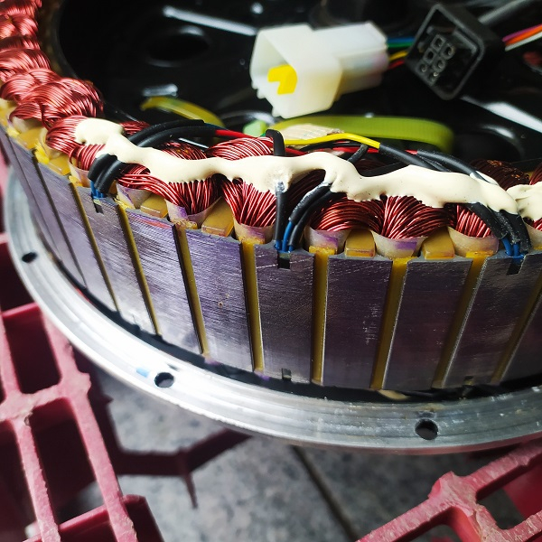

Da zerlegt kannst Du jetzt mit einem starken Magneten testen, WELCHER der 3 Hallschalter das zeitliche gesegnet hat:
Rot mit +5V versorgen, Schwarz mit Minus, und dann nacheinander die Spannung von gelb, grün und blau gegen plus oder Minus messen, dabei den Magnet abwechselnd mit N und S an dem jeweiligen Sensor halten. Sie sind üblicherweise vom "latching" Typ, sprich sie behalten ihre Schaltstellung, wenn das Magnetfeld entfernt wird.

MEroller hat geschrieben: Di 2. Jan 2024, 22:25 Da zerlegt kannst Du jetzt mit einem starken Magneten testen, WELCHER der 3 Hallschalter das zeitliche gesegnet hat:
Habe ich schon getestet. der mit dem gelben Kabel ist hin.

Die Sensoren kann mann mit dem Messer und einem Schraubendreher raus holen.
Denn neuen wieder einkleben und die drei Drähte wieder an den Beinchen anlöten.
Sollte jeder der schon mal einen Lötkolben in der Hand hatte auch hin kriegen.

Habe ich auch schon zweimal machen müssen. Z.B. bei Mouser sollten sich solche Hallschalter finden lassen. Vielleicht versuchen abzulesen, was für ein Typ von Sensor das ist?
