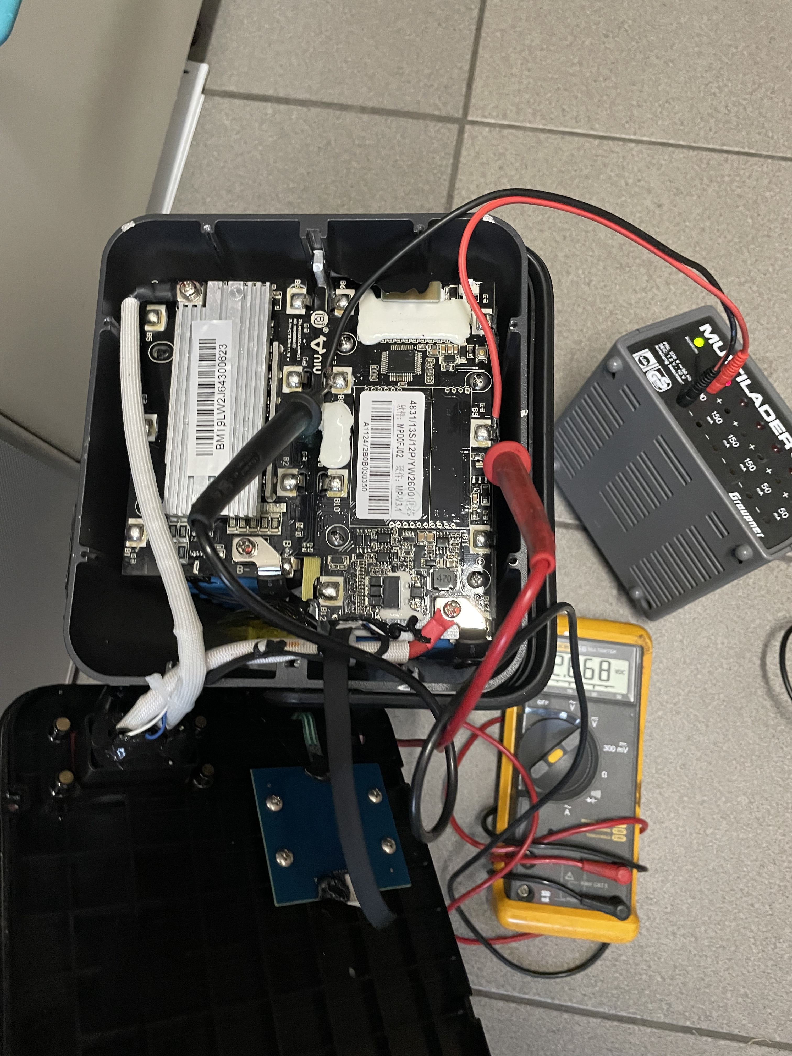

In den Niu Akkus der mqi Serie sind Pnasonic Zellen diese dürfen bis 2,5 v entladen werden .
Bei einem Zellen drift von mehr als 0,5 v versucht das BMS dieses aus zu gleichen ,leider ist das von Niu verbaute BMS der Akkus alles andere als gut und erkennt nicht das eine Zellen Schieflast vor liegt bis der drift so weit ist das das BMS den Akku sperrt .
Hier hilft dann nur öffnen ,Hennen Blöcke messen den oder die Blöcke Manuel erst auf 3v dann auf die Zellen Spannung des höchsten Block an zu heben .
Danach ist der Akku aber immer noch gesperrt und benötigt über den Lade Eingang einen Push mit mi 48v .
Danach schaltet das BMS den Akku wieder frei und er kann normal voll geladen werden .
Wichtig immer die Temperatur des Akkus beobachten .
