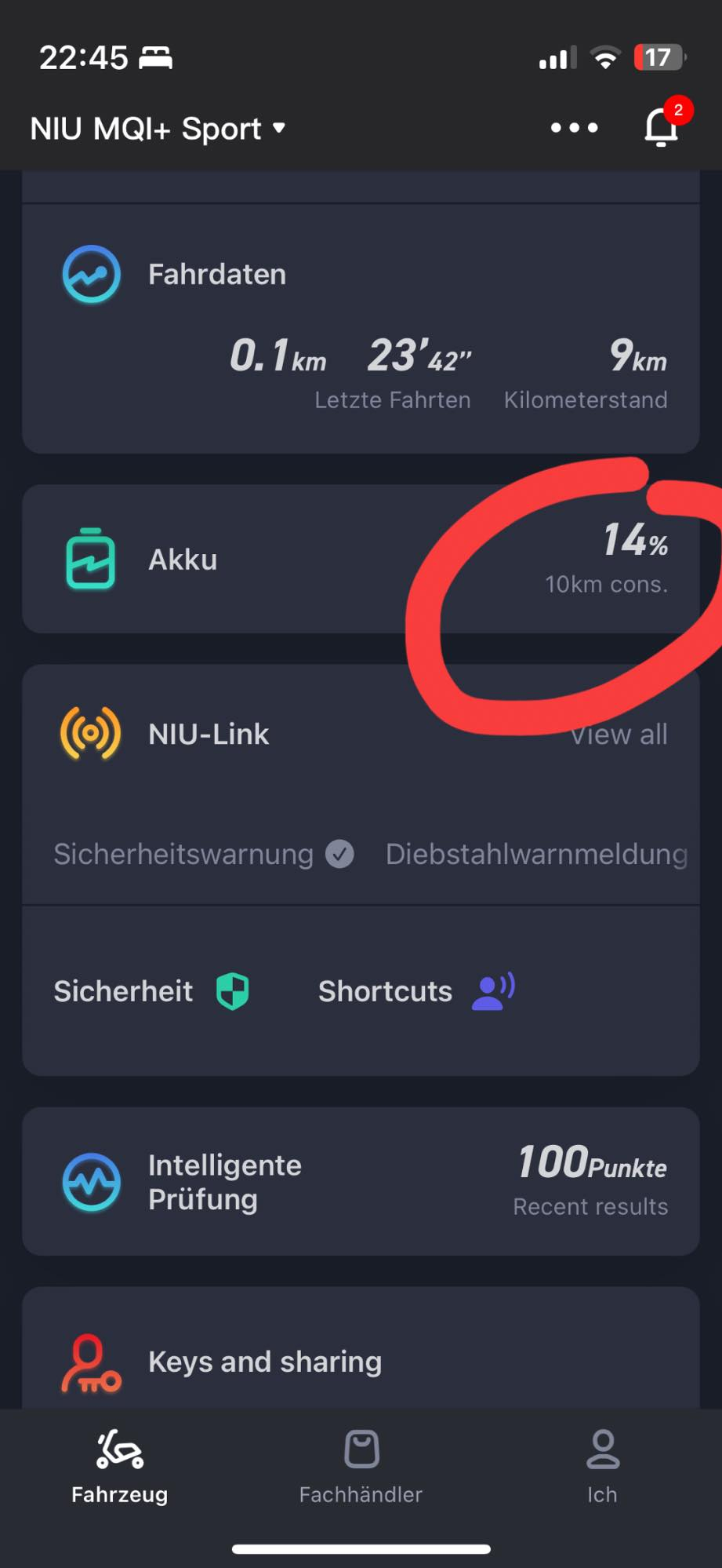

Hey Leute,
könnt ihr mir sagen wofür die 14% und die 10km stehen?
Der Akku hat 87% und die ECU 34%..... Verstehe nicht woher die 14% kommen.
Würde mich sehr freuen wenn Ihr mir helfen könnt :)

Aufgrund deines bisherigen Fahrprofils verbrauchst du 14% Akkuladung je 10 km.

darüber hinaus solltest Du deinem Akku erst einmal eine gewisse "Einfahrzeit" mit mehreren Vollladungen gönnen, bevor Du dir Sorgen machst, dass Etwas nicht stimmen könnte. Das System muss ja erst anlernen und der Akku ausbalancieren, bevor die Anzeigewerte in App und Display wirklich zuverlässig sind.
