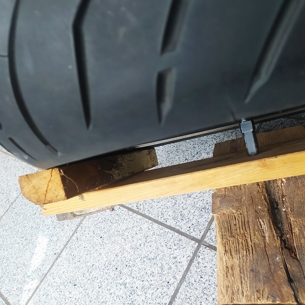

Ich habe gestern die richtigen Sensoren bekommen. Nachdem der Typ A3144 nicht funktioniert hat hatte ich TLE4935L (latched, bipolar) bestellt und gestern eingelötet. Heute morgen habe ich mich an den Einbau des Motors in die Felge gemacht.
Es ist wichtig, den Motor beim Einbau am "Reinspringen" zu hindern. Sonst gibt es blaue Fingernägel, weil die Magnetkraft so stark anzieht.
Ich habe das durch ein einfaches Brett auf der Rückseite der Felge erreicht an dem die Achse ansteht:
Danach habe ich die Schraubzwingen langsam gelöst, damit der Motor in seine Position rutscht.
Kabel mit Controller verbunden - Motor läuft.
Ich danke euch allen für die guten Ideen und Tipps.
Hier also das vorläufige Ende des Hallsensorproblems:

Super Lösung zum schonenden Zusammenbau! Und ja, nur bipolar latched Hallschalter-Typen sind geeignet für Radnabenmotoren, da nur diese sich ihren letzten Schaltzustand auch unbestromt merken.

Wie hast Du eigentlich mit Deiner Konstruktion, zur Demontage, den Stator aus der Felge gedrückt?

Wie in diesem Post viewtopic.php?p=342828#p342828 von mir beschrieben habe ich einen einfachen Abzieher genommen. Es war wirklich ganz easy.jeff-jordan hat geschrieben: Mo 15. Jan 2024, 22:00

Also hast Du quasi mit dem Abzieher den Motor über die Achse von der Bremsscheiben-Seite her herausgedrückt.

genau so war es. Ganz unspektakulär, ohne Kraftaufwand.jeff-jordan hat geschrieben: Di 16. Jan 2024, 12:18 Ah sorry, hatte ich nicht auf dem Schirm.
Nur, wie beschrieben Vorsicht beim Zusammenbau! Da reißt es einem den Stator aus den Fingern.
