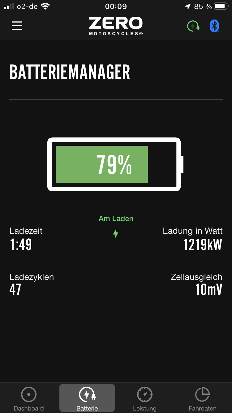

Witziger Einheiten-Fauxpas in der neuen Zero App: Ladeleistung soll in Watt sein, laut Titel, darunter stehen dann die Watt, aber mit der Einheit kW garniert - Megawatt -Charging von Schuko in eine Zero :lol:
1219kW Ladeleistung
1219kW Ladeleistung

MEroller hat geschrieben: Di 30. Jan 2024, 00:20 Megawatt -Charging von Schuko in eine Zero
Guten Morgen,
es ist wesentlich kostengünstiger die Ladeleistung "Softwareseitig" zu erhöhen- wie man sieht geht das sogar um den Faktor 1000 ;)
Liebe Grüße
Andi

Nur 47 Zyklen? Das ist wenig.

Diese Zyklenagabe ist völlig ohne Belang bei Zero, fängt bei 0 an, wenn man die App installiert und erstmals mit der zero verbunden hat. Seit Installation der Nextgen App also 47 Zyklen...

MEroller hat geschrieben: Di 30. Jan 2024, 10:59 Diese Zyklenagabe ist völlig ohne Belang bei Zero, fängt bei 0 an, wenn man die App installiert und erstmals mit der zero verbunden hat. Seit Installation der Nextgen App also 47 Zyklen...
Also völlig belanglose Angaben da die Userdaten nicht von einem Server erfasst und eingepflegt werden :?
Dann die berechtigte Frage: was will man mit so einer "App"???

Sehen wann der Akku voll ist.

dominik hat geschrieben: Di 30. Jan 2024, 12:08 Sehen wann der Akku voll ist.
Dafür gibt es BT-BMS oder den Dreisatz, wenn man Kapazität und Ladeleistung kennt. :lol:

Die voraussichtliche Ladedauer bis voll stimmt schon ziemlich gut im Mopped und somit auch in der App. Ich liebe diesen direkten Bluetooth Zugang ohne die ganzen SIMcard/Cloud/Konnektivitäts-Sperenzchen. Aber ja, die NextGen App ist noch nicht so vollständig, wie es die alte noch ist :(
Wenn ich GANZ genau wissen will, was in den Batterien vorgeht, kann ich per Datenkabel und Terminal Programm alles auslesen, was das Herz begehrt.
Doch auch per App kann man die aktuellen Logdateien über Bluetooth laden, von BMS und dem MBB. Dazu braucht es keine keine Cloudanbindung :twisted:
