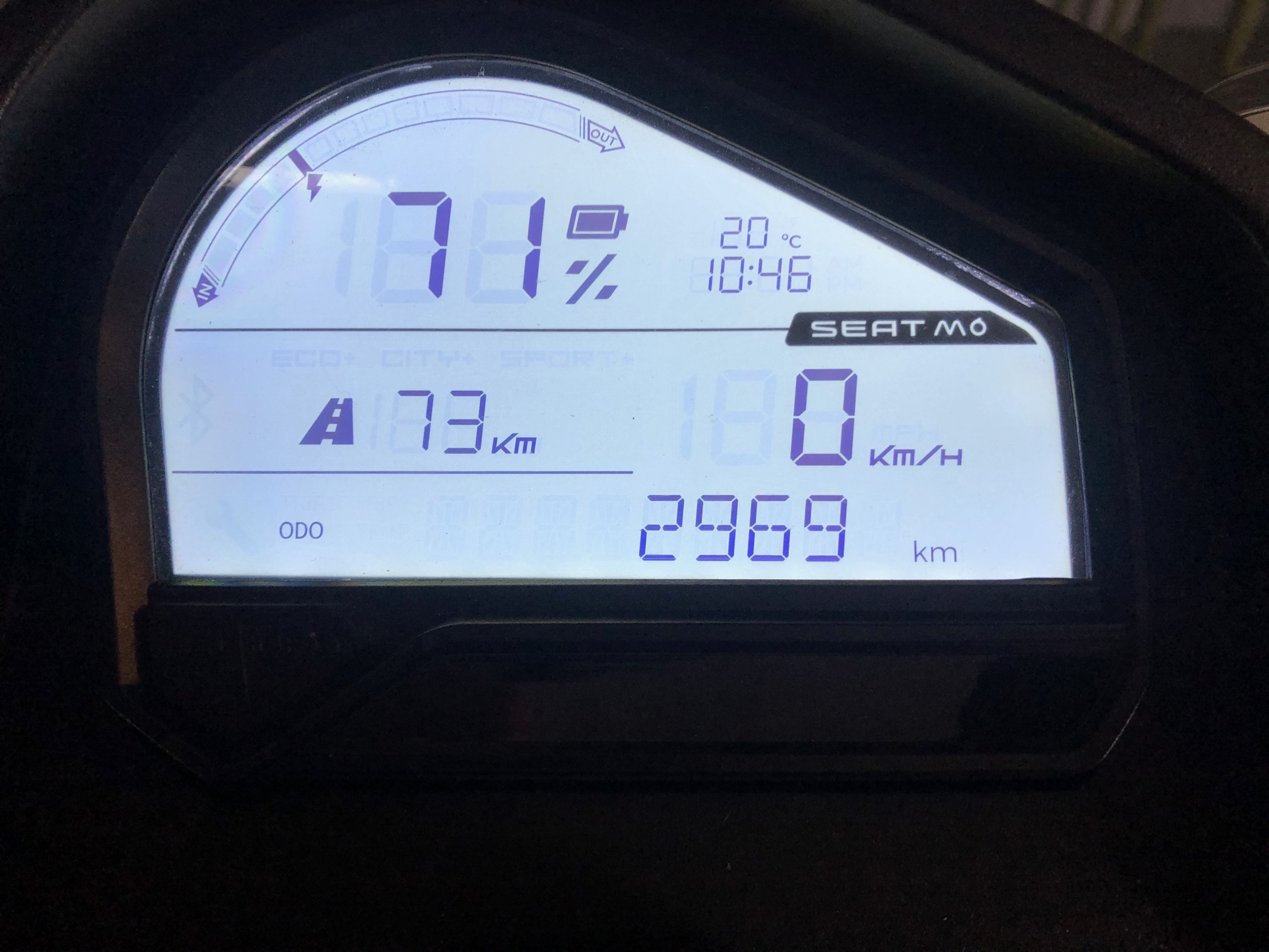

Das Problem mit der Batterie ist schon wieder da, sie lädt nicht mehr, die Anzeige steht bei 71%, auch nach 24 Stunden Ladung kein Fortschritt.
Mein Roller hat erst 2.969 km auf dem Tacho, steht immer bei 20 Grad in meinem (ebenerdigen) Büro, hat bisher alle vorgeschriebenen Wartungen in der Seat-Werkstatt absolviert, und ich lade ihn vorschriftsmäßig einmal im Monat für 24 Stunden, damit auch ja nicht die Garantie erlischt.
Die Werkstatt hat mir erst für den 5. Februar einen Termin angeboten, dann sehen wir weiter...
Grüße, Ludwig

Ich werde mich in der Angelegenheit die nächsten Tage an die örtliche Verbraucherzentrale wenden und mich informieren, wie die rechtliche Situation hier in Italien aussieht. Bin nämlich auch der Meinung, dass ich inzwischen Anrecht auf Ersatz haben sollte.
Bisher konnte mir die Werkstatt auf die Frage, was da konkret repariert wurde, keine Antwort geben, es gab auch nie einen Reparaturbericht...
Und zu deiner Frage wegen Rekuperation: Nein, der Roller rekurriert nicht, das hatte ich letztes Mal schon getestet, aber da passiert nichts. Wenn ich damit weiter fahre, sinkt lediglich der Akkustand immer weiter, aber er lässt sich nicht mehr laden.
Grüße, Ludwig
