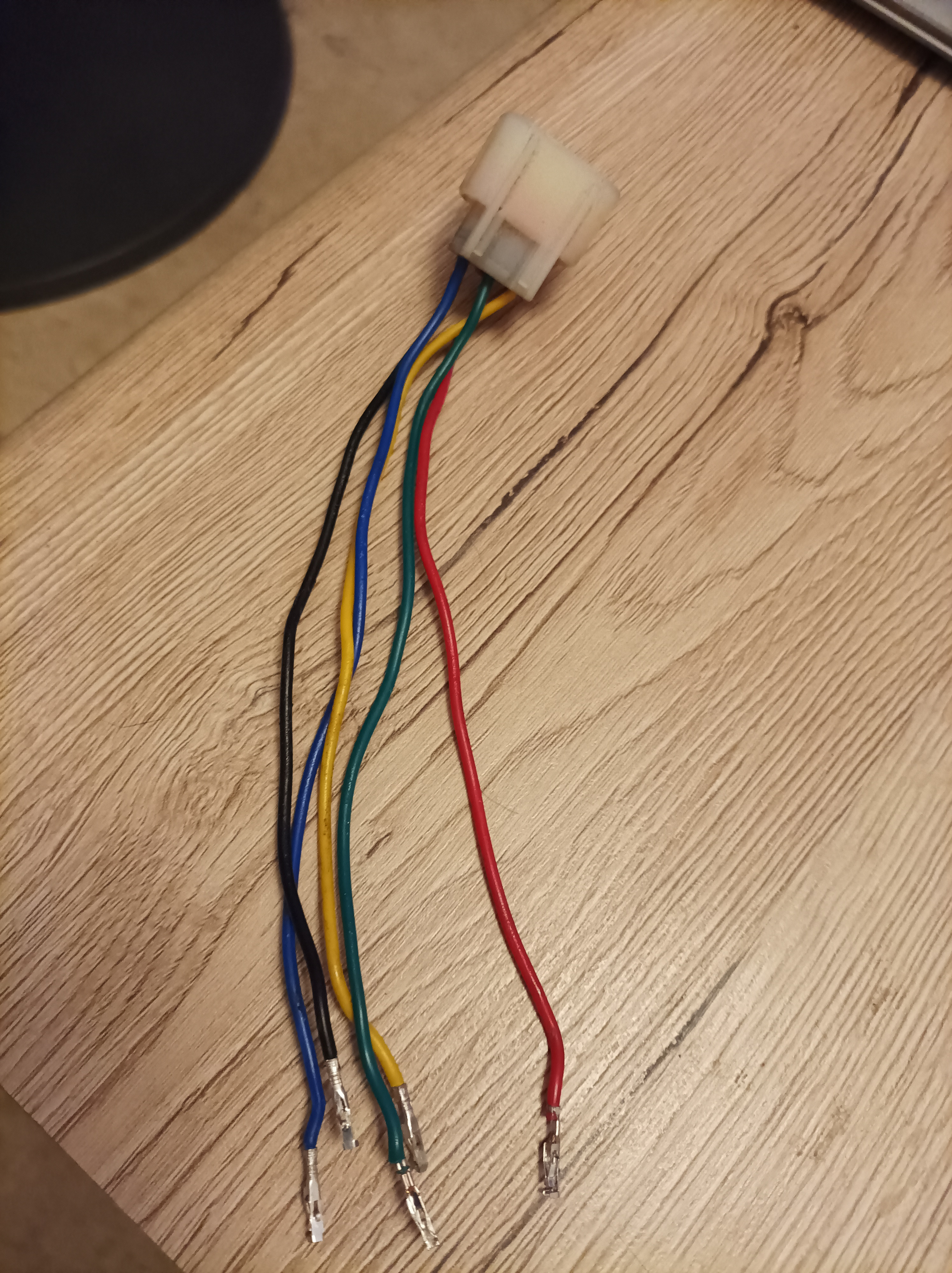

Siehe Anschlussfarbenbild vom User vlad_vy. Es sind definitiv die Hallsensorkabel des Motors (welche auch Standartmäßig in diesen Farben gekennzeichnet sind- egal welcher Motor oder Kabelbaum vom E-Bike bis zum E-Motorrad. Ganz davon abgesehen hat der Gasgriff nur drei Leitungen. Und genau da fehlen bei Dir auch die Pins im Stecker, da diese jetzt frei sindFirefoxtc73 hat geschrieben: So 21. Jan 2024, 16:05 Nein, es ist der Kabelstrang der vom Stromgriff (Gasgriff) kommt!

Und warum ist das Kabel an anderen Ende am Stromgriff und nicht am Motor???

Nochmal:
Gelb/Blau/Grün= Hallgeber Motor.
Schwarz und Rot: Plus und Minus für den Hallgeber. Die Steckerbelegung bei Dir zeigt ja, dass alle drei Leitungen vom Stromgriff noch im Stecker sind
Deine drei Leitungen zum Stromgriff sind übrigens Zweifarbig (wie im Anschlussbild dokumentiert).

Uh, was habe ich angerichtet?
Die Farbkombination ist ziemlich eindeutig: Hallsensorkabel.
Die Frage wäre also ob die losen Pins in den Kontroller oder in den Steckverbinder zum Motorkabel gehören.
Das sollte sich leicht rausfinden lassen, wenn man die Phasenkabel verfolgt. Die werden irgendwo zusammengefasst und an dieser Stelle kommen die Hallsensorkabel vom Motor an und enden in einem sechspoligen Stecker.
Normalerweise sind ab da die 5 Leitungen im Kabelstrang zum Controller mitgeführt.

Re: Hilfe!!! Super soco tc Controller Stecker
Ja,! Ihr habt Recht! Da ist ja noch ein Kabelbaum von unten rechts....
Eindeutig:
Hall-Steckverbinder Controller zur Motor-Hall-Leitung.
Die passenden Crimp-Einsätze parat haben, wäre jetzt gut.
https://de.aliexpress.com/item/10050058 ... Redirect=y
Wenn das andere Ende des Kabels auch neu kommt:
https://kellycontroller.com/shop/waterp ... tor-6-pin/
Herzlichen Dank, braucht man dafür spezielles Werkzeug?
Ich bin ehr den Lötfetischist... Aber, das hilft wohl bei der China Karre weniger
Ende gut- alles gut
Um neue Pins und ner Crimpzange wirst Du nicht herum kommen. Mit viel Glück bekommst Du die Pins bei einem PC-Doktor oder TV Laden und leihst Dir die Zange aus. Autowerkstätten haben das in der Regel auch.
Crimper SN-48B (0.5-2.5mm)Firefoxtc73 hat geschrieben: Mo 22. Jan 2024, 00:56 Herzlichen Dank, braucht man dafür spezielles Werkzeug?
