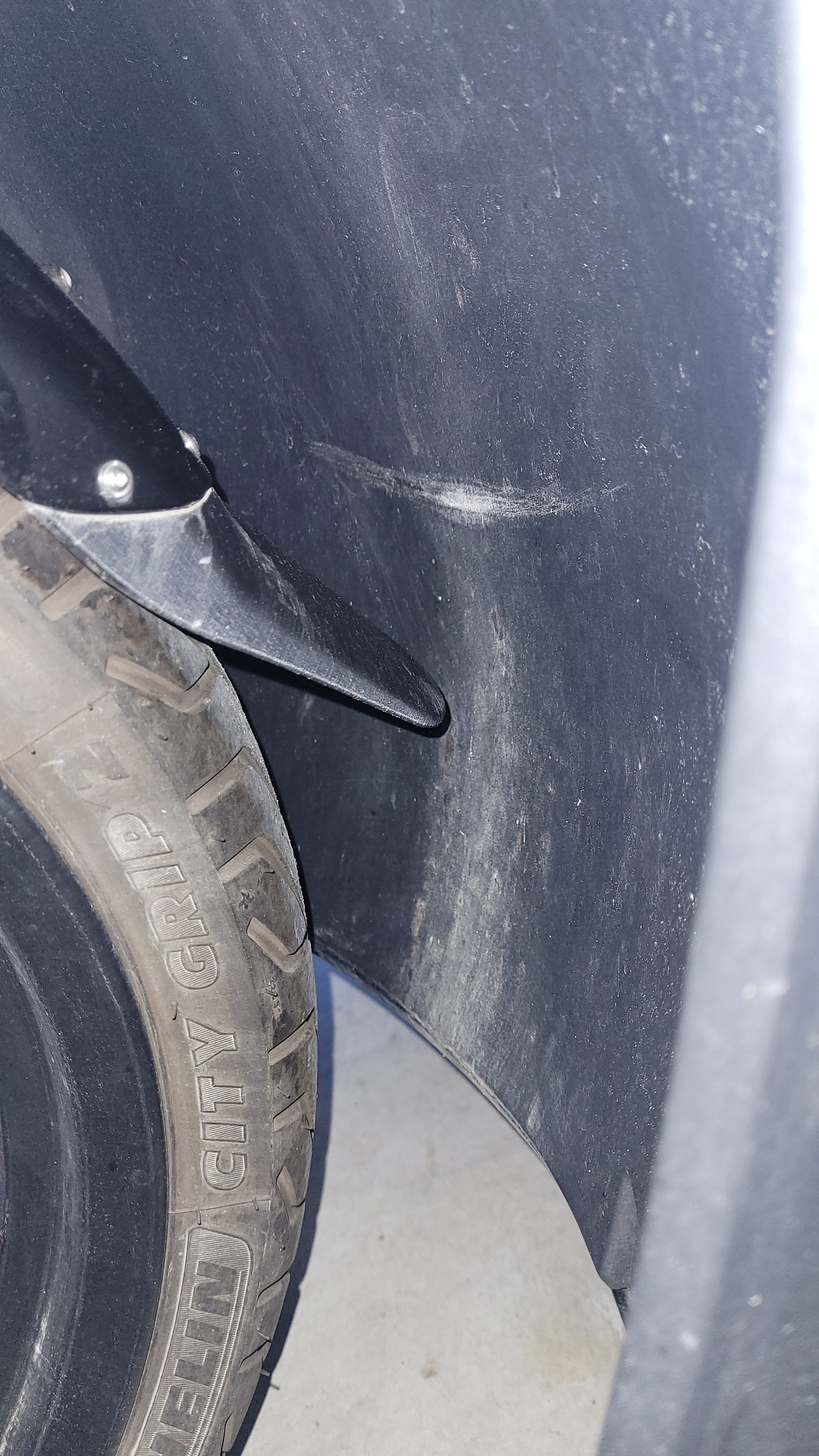

Alle, die diesen oder einen ähnlichen Spritzschutz verwenden, sollten ihn unbedingt auf Freigängigkeit unter allen Fahrbedingungen kontrollieren!
Hier das aktuelle Angebot auf ebay: https://www.ebay.de/itm/186436798360?it ... SwieJjlxZM
Er sieht zwar gut aus, und erfüllt auch seinen Zweck - aber er hat einen erheblichen Konstruktionsmangel.
Vorgestern erschreckte mich bei einer Vollbremsung ein starkes Schleifgeräusch am Vorderrad.
Nach einigem Rätseln und Suchen habe ich dann gestern die Ursache gefunden.
Schon nach nicht mal 5 cm der ca. 8 cm Federweg am Vorderrad geht der Spritzschutz hinten an der Spritzwand an. Siehe Bild. Der weißliche Streifen sind die Scheuerspuren vom Spritzschutz. Beim weiteren Durchfedern (und das passiert bei einer stärkeren Bremsung nun mal) drückt es dann den Kotflügel nach unten, wodurch dieser dann am Rad scheuert.
Ich musste den Spritzschutz ca. 2,5 cm kürzen, dass er nicht mehr angeht beim voll Durchfedern. Fahrtests stehen noch aus, aber das Problem sollte so gelöst sein.

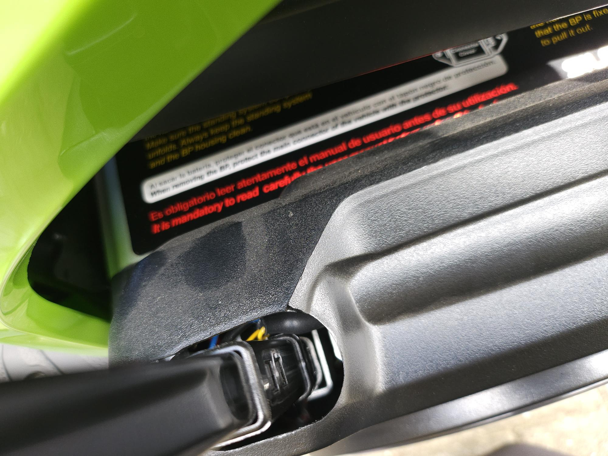

welche Erfahrungen habt ihr bei Regenfahrten gemacht?
Auch in Hinsicht das der Roller bei Regen draußen steht und ihr dann bspw. von Arbeit nach Hause gefahren seid?
Weil mir ist heute beim Akku aufgefallen das dort wo der Griff ist ja größere Öffnung sind und auf auf der linken Seite kann man auch gut KAbel erkennen. (siehe Bild)
Ist es Sinnvoll diesen Bereich abzudecken, wenn ja was habt ihr da so genommen?
Oder mach ich mir hier umsonst sorgen?

Ich würde das nicht abdecken. Zum Einen istbdas verbaute Netzteil vergossen und damit wasserdicht und die Steckverbinder sollten auch nicht wirklich davon betroffen sein
Zum anderen wird das Netzteil mit seinen 600W doch eecht warm. Eine Abdeckung würde das bischen an Luftstrom auchnoch stoppen und damit für noch mehr Wärme sorgen.
Bisher ist mir nicht bekannt, dass es dort probleme mit Wasser gab. Zur Not kann man den Deckel recht leicht ab schrauben und sich die Sache genauer ansehen.

Beitrag von Pfriemler »
Ich würde da auch Entwarnung geben. Die Verkabelung auf der Seite des ausziehbaren Griffes hat zwar auch einen 230V-Verbinder, aber der ist mit wasserdichten Steckverbindern ausgeführt (wie auch der Connector für die Ladebuchse rechts unter dem Sitz) und der EIngang zum Netzteil zusätzlich abgedichtet, dann gibt es noch den Ausgang (60-V-Ebene) und die Verkabelung des Leuchtrings mit maximal 5 Volt. Wie Nobelhobel schon sagte: Das wird beim Laden regelmäßig trockengeheizt.
Das eigentliche Akku-Innere (Zellen, BMS) ist sowieso wasserdicht versiegelt - auf diese Weise kommt da nix rein.
Ich habe hier noch nie von besonderen Vorkehrungen gelesen noch habe ich selbst da je Rücksicht genommen.
