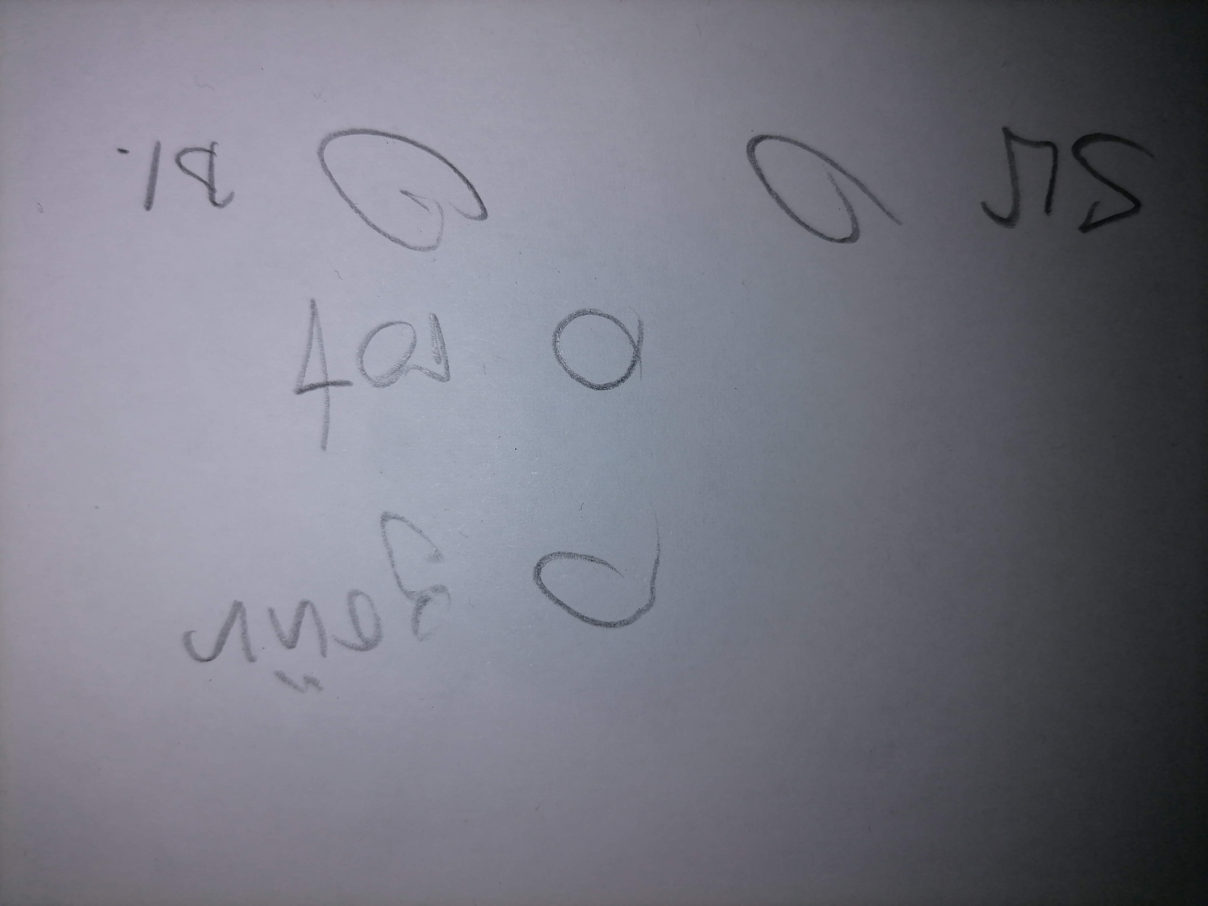

Habe gerade die Kabel durchgepiept. Belegung stelle ich gleich ein. Habe gerade wieder Daten und lade. Solange werde ich den Aufbau nicht mehr berühren. Muss morgen Strom haben.
Danach wird das schwarze Kabel geflickt.

Re: TC Max Akku
Hier die Belegung.
