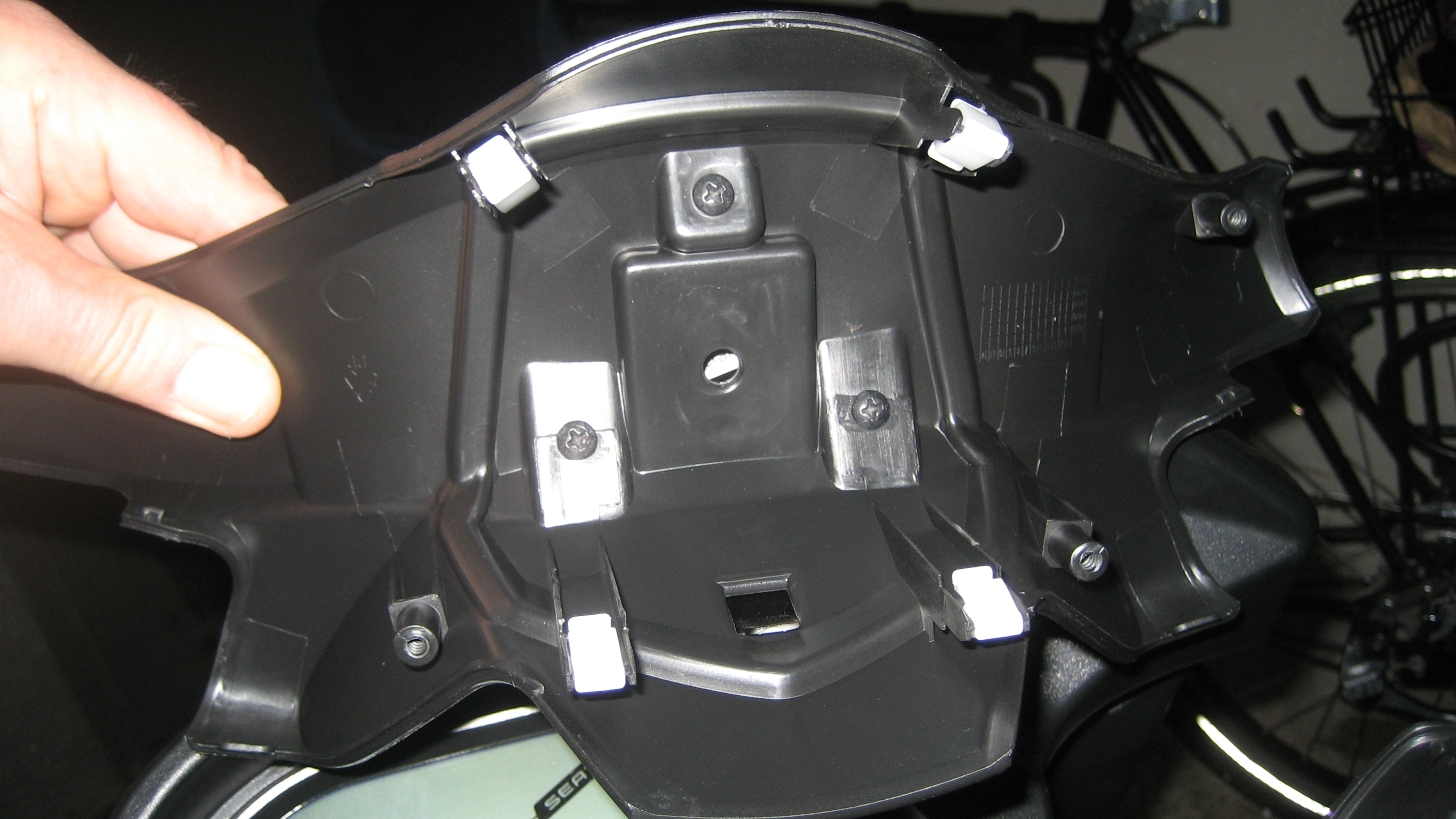

weiss jemand wie man die Kappe in der Mitte des Lenkers abnehmen kann, auf die sich manche eine Handyhalterung kleben?
Ich würde sie gern mit dem 3D-Drucker nachdrucken und eine für passende Handyhalterung hinzufügen.

Zuerst die "große" Lenkerabdeckung entfernen (4 Schrauben, 4 Clips) und dann kannst du die Kappe von unten mit den 3 Schrauben entfernen. Viel Erfolg wünscht

Habe es gerade versucht. Kann es sein, dass die Schrauben für die "große" Lenkerabdeckung etwas exotisch sind? Weder Innensechskant noch Kreuzschlitz scheinen zu passen.

Ja. Mindestens Torx, möglicherweise sogar mit Mittelloch/stift. Sind da sehr üblich.
Findest Du auch auch im "Kofferraum" bei den Sicherungen und dem OBD-Buchsen-Deckel.
So eine Kiste mit diversen "Schweinebits"* gehört in jeden Haushalt. Lidl hat gerad was für 13 Euro. Besser sind spezielle "Langbits", weil manche Löcher arg tief liegen.

In einem neueren Betriebshandbuch wird das wie folgt erklärt:
