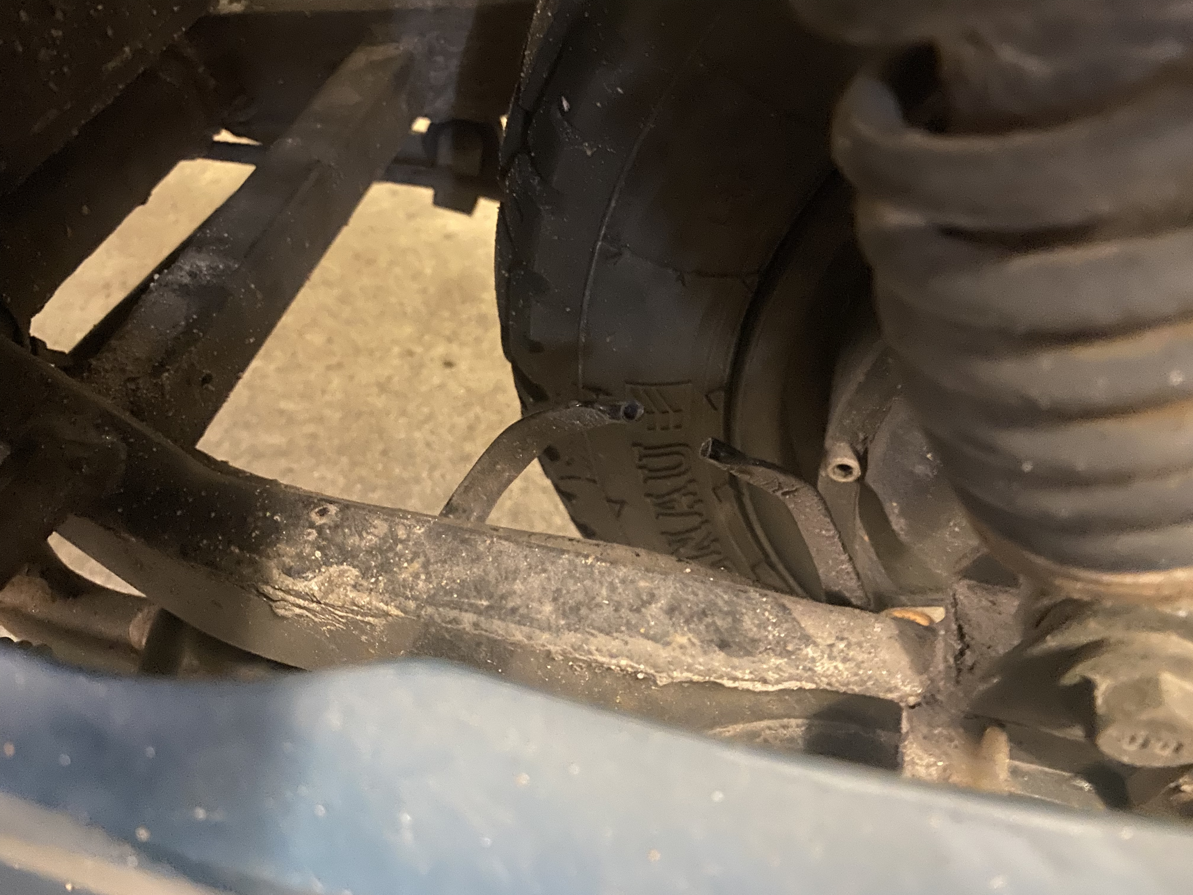

Hallo an die Community,
leider musste ich heute morgen feststellen, dass der Hinterreifen meines Unus Classic blockiert. Am Anfang ging es noch Schleifend, habe dann den Reifen aufgepumpt weil ich dachte, es läge daran, jetzt geht gar nichts mehr.
Könnte es evtl an dem Kabel (oder was immer das ist) auf dem Foto liegen, welches gerissen scheint? Kriege ich das selbst repariert?
Vielen Dank für die Hilfe

Ist das wirklich, ein Kabel, das gerissen ist? Sieht eher aus wie ein leerer Schlauch...
Was passiert bei Schlüsseldreh und Strom geben? Vermutlich nichts?
Wenn das die Phasenkabel zum Motor sind, die da gerissen sind, ist dein Hinterrad keineswegs blockiert, lässt sich nur unheimlich schwer drehen, wegen Phasenschluss. Die Kabelenden müssen wieder gründlich verbunden werden, jeweils zur selben Kabelfarbe und -dicke, gut gegeneinander isoliert werden, dann sollte wieder alles wie gewohnt funktionieren.

Das aufgebogene offene dürften die an der Schwinge angeschweißten Metallfahnen mit Schrumpfschlauchüberzug sein, mit welchen die Phasenleitungen an der Schwinge fixiert werden.

Bei Strom geben und Gas geben quietscht es sehr laut und es entsteht ein starker Widerstand. Dagegen könnte man theoretisch anfahren, der Lärm ist allerdings ohrenbetäubend und ich habe Angst es noch mehr kaputt zu machen…

Ok und was bedeutet das? Könnte das die Ursache für die Blockade des Rads sein?dominik hat geschrieben: Do 6. Jul 2023, 22:03 Das aufgebogene offene dürften die an der Schwinge angeschweißten Metallfahnen mit Schrumpfschlauchüberzug sein, mit welchen die Phasenleitungen an der Schwinge fixiert werden.
Ich glaube tatsächlich es sind keine Kabel, sondern irgendwie ein Schlauch …

Kann es sein, dass sich die Trommelbremse intern zerlegt hat?

Dann haben die Teile auf dem Bild nix damit zu tun. Die Bremse sitzt auf der anderen Seite.MEroller hat geschrieben: Do 6. Jul 2023, 23:33 Kann es sein, dass sich die Trommelbremse intern zerlegt hat?
Wie sieht die Achsmuttergegend aus? Können wir davon ein Bild haben?
Hat da vielleicht die Drehmomentabstützung versagt und die Motorkabel rausgerissen?
Ist zwar unwahrscheinlich, aber die Teile auf dem Bild können eigentlich nur die Folge und nicht die Ursache sein.
Mehr Bilder von beiden Seiten könnten helfen.

An der Schwinge ist nur das Motorkabel und wenn das beschädigt ist, fährst du nicht mehr.Webinho1 hat geschrieben: Do 6. Jul 2023, 22:28Ok und was bedeutet das? Könnte das die Ursache für die Blockade des Rads sein?dominik hat geschrieben: Do 6. Jul 2023, 22:03 Das aufgebogene offene dürften die an der Schwinge angeschweißten Metallfahnen mit Schrumpfschlauchüberzug sein, mit welchen die Phasenleitungen an der Schwinge fixiert werden.
Bock den Unu doch mal auf und drehe das Hinterrad mit der Hand. Das einzige was quietschen kann ist die Bremse.
