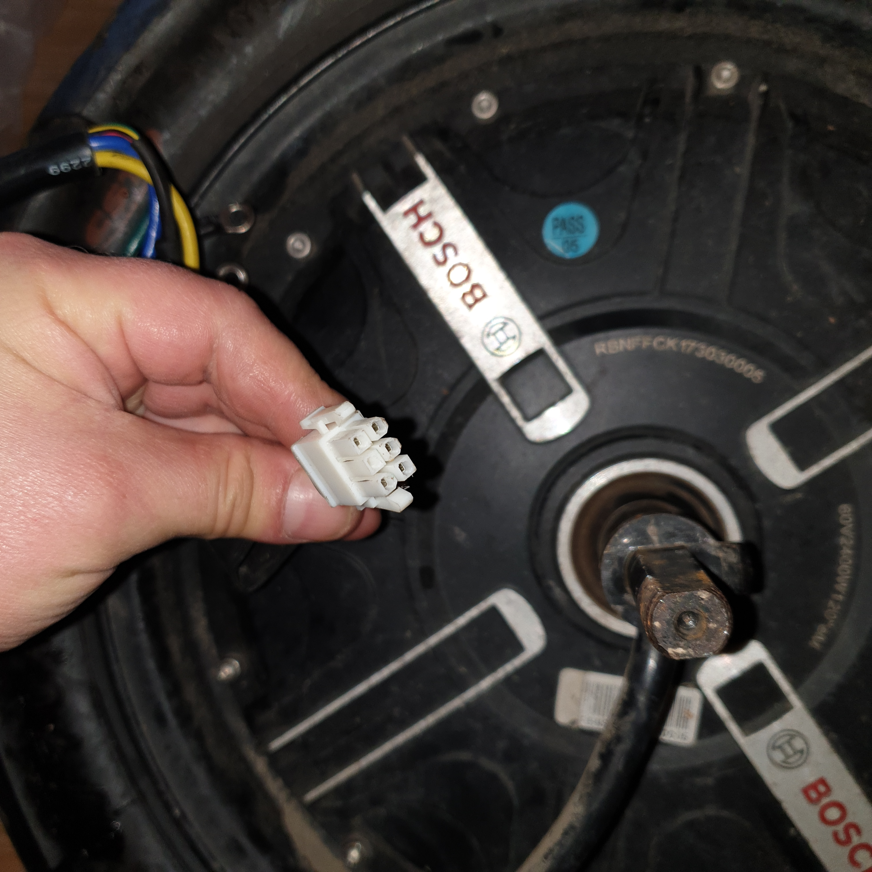

Hi Leute
Ich hab mir ein gebrauchten, ´´fast neuen Motor´´ für den Niu zuschicken lassen.
Und die Bremssattel vorne, Hinten.
Angeblich 1500W, weniger wie 300km gelaufen und vom N1s 2021 Modell.
Jetzt habe ich den Motor erhalten aber auf dem Motor steht 60V 2400W RBNFFCK173030005.
Auch der Stecker sieht komplett anders auch.
Bremsanlage sieht 1:1 aus, haben aber eine andere Nummer
Das sagt mir alles gar nix.
Ich hab ihn darauf hin angeschrieben und er hat eingeräumt das es doch vom 2017 Modell sein soll.
Ach und die Laufleistung passt auch absolut nicht, der Hinterreifen ist böse abgefahren, wäre aber für mich zweitrangig.
Was sagt ihr zur Motorbezeichnung und den Nummern der Bremsanlage?
Kann ich die ohne Bedenken bei mir montieren? also von der Rechtlichen Seite aus?

Motor technisch passt das Abgesehen vom Stecker.

Der Motor gehört zum ersten N1S Modell. Man erkennt dieses Modell am Drehschalter für die Fahrstufen.Lukasz87 hat geschrieben: Do 8. Feb 2024, 22:23 Hi Leute
Ob der Motor tatsächlich identisch ist, kann ich dir nicht beantworten. - Zumindest gehört ein anderer Controller dazu, bei dem der Hallsensorstecker direkt als Gehäusestecker ausgeführt ist. Deshalb passt der nicht bei den aktuellen Modellen.

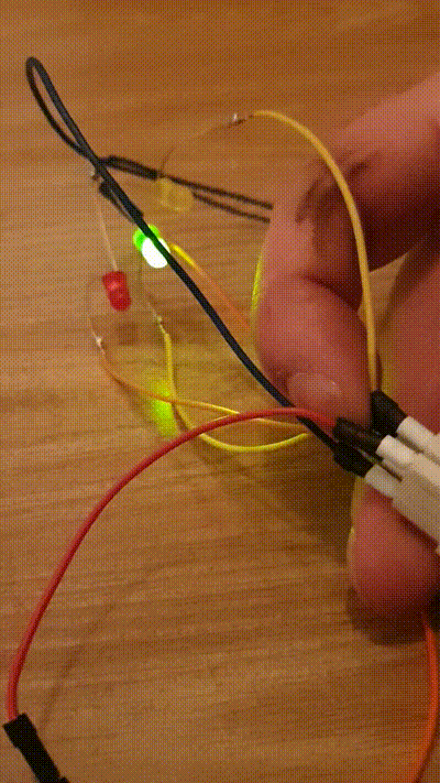

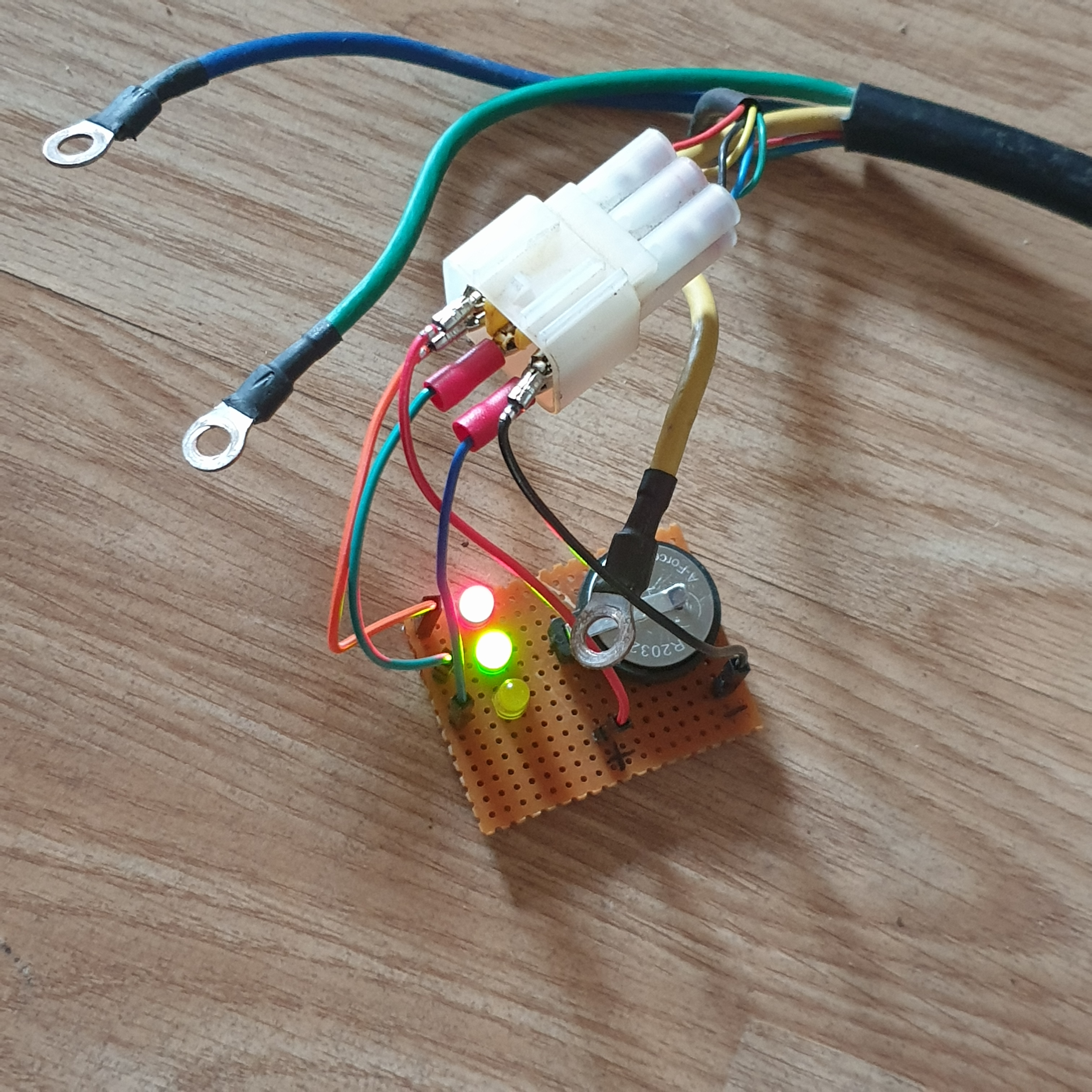

Also der erste ''große Unterschied'' war der Stecker, aber kurzer Hand Aliexpress befragt und einen neuen Stecker bestellt.
Aber versuchen wir uns erst mal die Elektronik an zuschauen.
Da ich keine große Lust hatte denn Motor zu öffnen, habe ich mir eine andere kleine Hilfe gebastelt
und zwar einen einfachen Hallsensor Prüfer.
Große Danke an den Chinesen bei dem ich mir das abgeschaut hab (der Name fällt mir nicht mehr ein

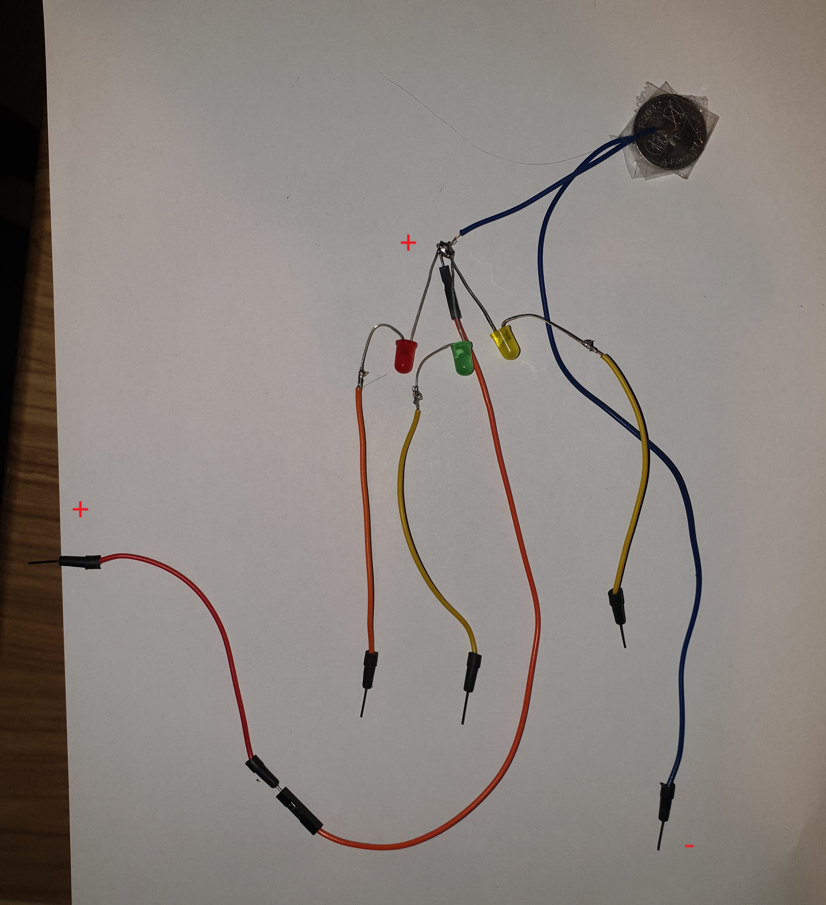

Der Aufbau ist megaaa simpel
hoffe man erkennt den Aufbau.
Wenn man sich den Hallsensor Stecker vom Motor anschaut, sollte sofort klar sein wie das ganze angeschlossen wird.
Zuerst Plus und Minus, dann noch die restlichen 3 Verbindungen der reihe nach anschließen.
Vorsichtig an der Motorachse drehen und wir sehen das jede Led nacheinander aufleuchtet am alten 2017/18 Motor
Rot
Grün
Gelb
Das Bild ist eine Gif datei, ihr musst wohl drauf drücken für die Animation.
Das Forum kann die wohl nicht direkt anzeigen
