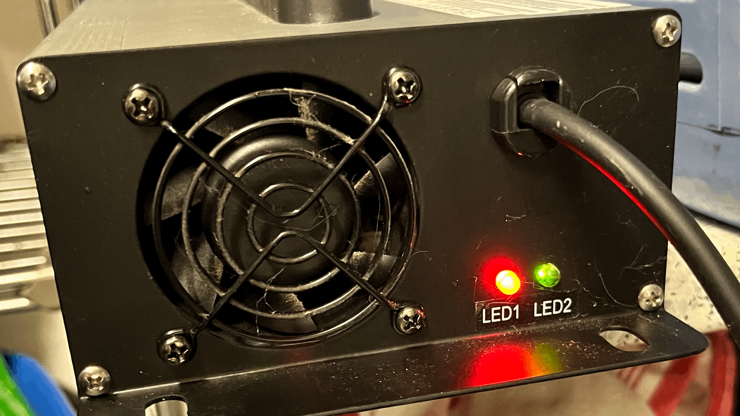

Während des Ladevorgang hat der Battery Charger den Ladevorgang abgebrochen, und in meiner Garage stand es sehr verschmort.
Hat jemand schon einmal Ähnliches erlebt beziehungsweise ist der Charger jetzt kaputt?

Du könntest mal am Ladestecker schnuppern, ob es von dort her verschmort riecht, weil der evtl. nicht richtig drin steckte;
und alternativ an den Öffnungen des Ladegerätgehäuses, ob eher dort der Schmorgeruch herausgekommen ist.
Am Stecker zum Akku/Roller wäre es weniger kritisch. Das reicht vielleicht säubern und wieder fest Einstecken, damit es wieder normal funktioniert.
Wenn Etwas im Ladegerät verschmort wäre und es darauf hin nicht mehr funktoniert, wir es wohl teurer.

Leuchtet am Ladegerät noch eine LED, wenn man es in die Steckdose steckt? Ist die Sicherung (für didi hier LSS genannt
) geflogen?

Moin, habe es gerade nochmal getestet, Lüfter vom Ladegeräte springt kurz an und dann stinkt es. Sieht wohl nach defekt aus!
