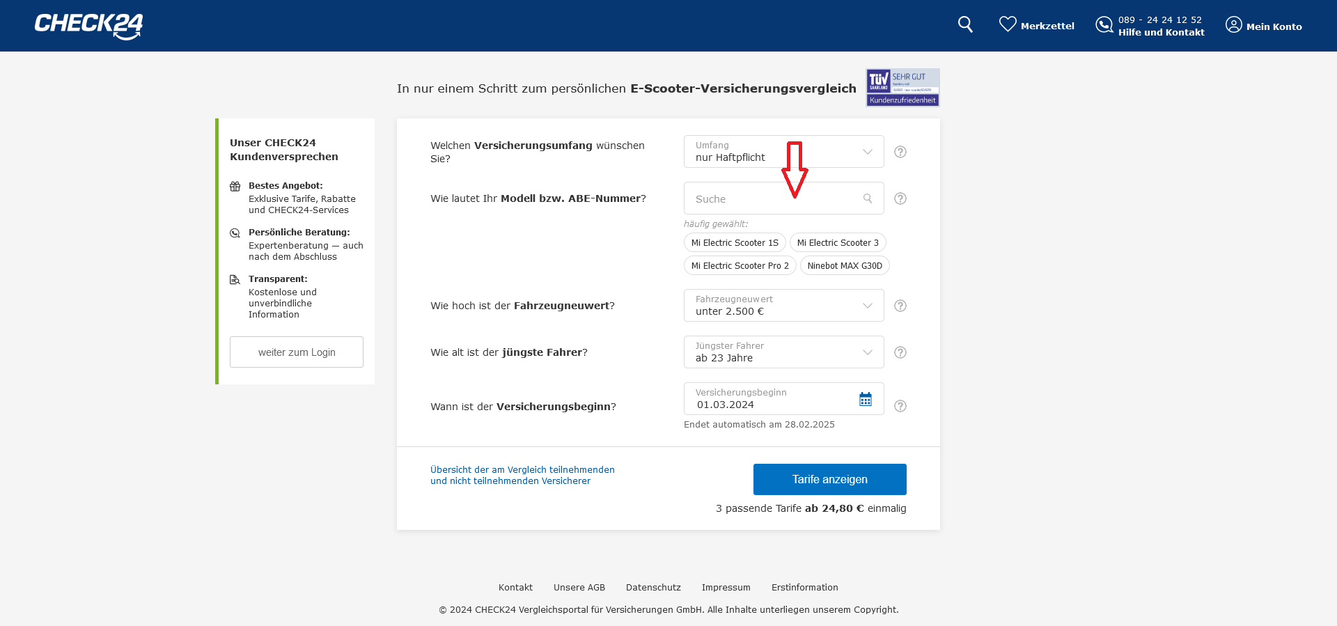

Hallo Andi haqb hier mal ein Bild wenn dort was eingebe kommen nur e- roller

error hat geschrieben: Fr 9. Feb 2024, 17:44 Soll das Teil eine ABE als eKFV haben? Dann müsste es ein Typenschild mit der ABE-Nr. haben und hier gelistet sein:
https://www.kba.de/DE/Themen/Typgenehmi ... _node.html
Was für ein Kennzeichen war denn bisher dran? Ein Klebeschild oder das Blechschild?
Ein Klebeschild
error
Beiträge: 2712
PLZ: #
Re: ABE Nummer von Ninebot Elite+
Beitrag von error »
Scheifling hat geschrieben: Sa 10. Feb 2024, 18:14
Ein Klebeschild
Dafür müsste es sich um ein eKFV mit entsprechendem Typenschild handeln. Das Typenschild mit der gelisteten ABE ist die Grundlage für so ein Klebeschild.
Normalerweise sind Fahrzeuge ohne diese ABE mit einem Versicherungskennzeichen (Blechschild) unterwegs.
Mit viel Pech hat das Teil keine Straßenzulassung und der Vorbesitzer hat das Teil anhand der Fahrgestellnummer online "versichert".
Das wäre ärgerlich für dich weil illegal.
