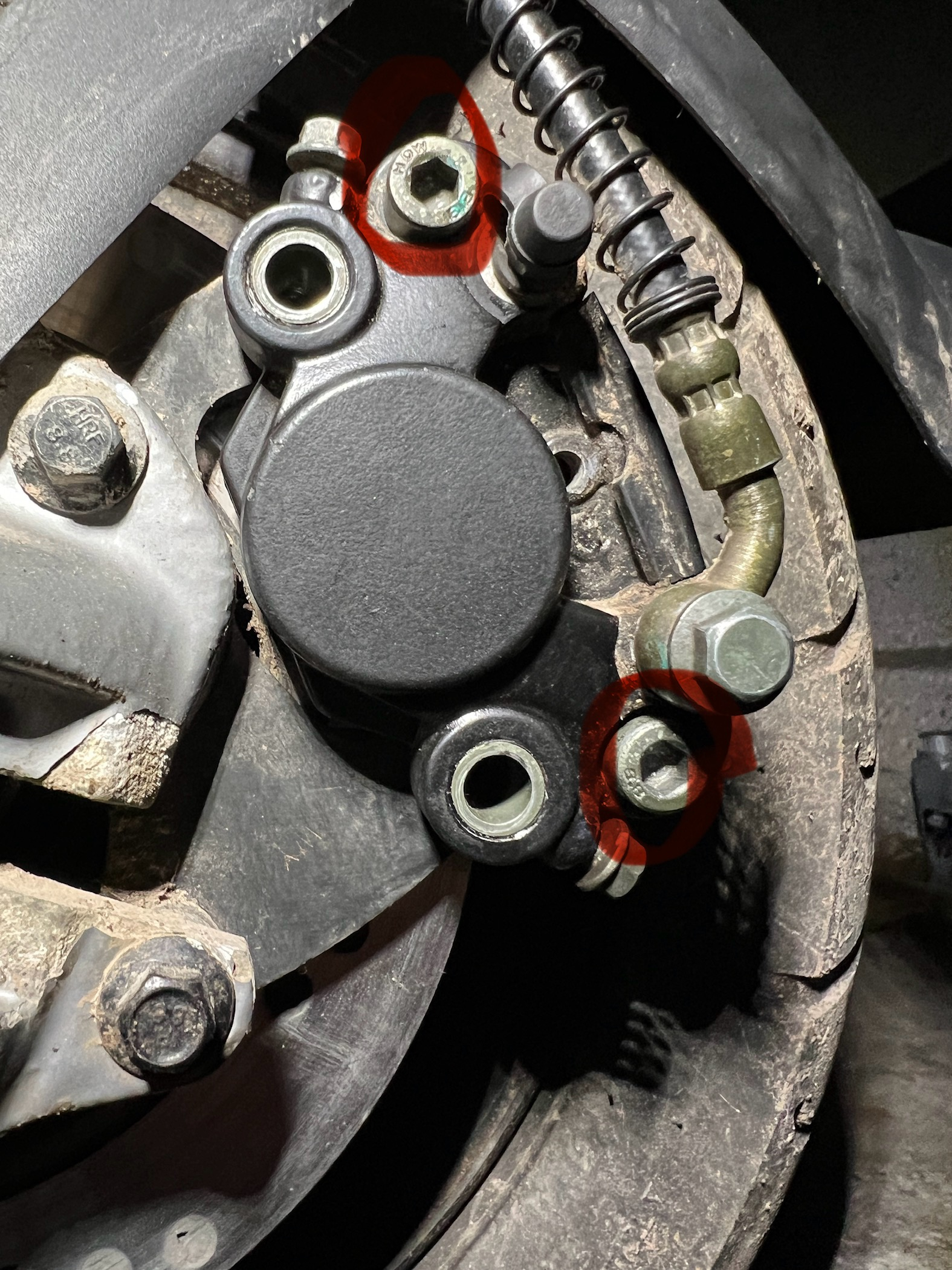

Eagle-fahrer hat geschrieben: Mi 14. Feb 2024, 20:38 zeig mir mal welche schrauben du geöffnet hast, wodurch flüssigkeit ausgetreten ist.
kannst du mir davon ein bild posten?
wegen der bremse, war das die vorder oder die hintere bremse?

Sehr gerne…danke nochmal für die Hilfe.
Es handelt sich um die Bremse hinten.
Ich habe die beiden rot markierten Schrauben fälschlicherweise geöffnet. Als mir dann die Suppe entgegen gelaufen ist, habe ich die wieder drauf gedreht. Daher auch das Thema mit der Bremsflüssigkeit/Entlüften.

also...
die falschen schrauben aufgemacht und ...flutsch...suppe entgegen gekommen?
AUTSCH....war schon richtig das gleich wieder zuzuschrauben...ABER....das war nicht gut.
kann, muß aber nicht etwas passiert sein, aber bevor ich in regress genommen werde, falls die bremse nicht funktioniert und etwas passiert: die einheit ist zweigeteilt, wird so produziert, anders gehts nicht wegen den bohrungen, damit zur werkstatt.
am besten wäre es, wenn man die leitung abschraubt, sie suppe auffängt und die bremseinheit zum fachman bringt, damit er sie mit bremsenreiniger sauber macht, die suppe aufwischt und alles wieder zusammenbaut und richtig mit drehmoment anzieht, und das wieder gangbar macht.
das alles würde ich beim fachmann machen lassen, auch das neu befüllen und entlüften.
für mich kein ding, bin fachmann, aber du hast den ersten fehler überhaupt gemacht, jemanden nicht zu fragen der sich damit auskennt :|

zuerst mehrmals drücken, damit die bremsen auch funktionieren und bremsen, dann erst mit dem entlüften beginnen.
nicht vergessen, oben immer wieder nachfüllen ;)
mir geht es mehr um den bremssattel, der wurde geöffnet, da ist jetzt suppe zwischen den hälften ....und vielleicht auch luft.
deswegen mein ratschlag: ab zum fachmann in die kfz Werkstatt, das teil teilen, reinigen und wieder zusammenschrauben mit drehmoment, dann ist man auf der sicheren seite.
vielleicht den ganzen roller dorthin bringen, macht jede gute werkstatt.
