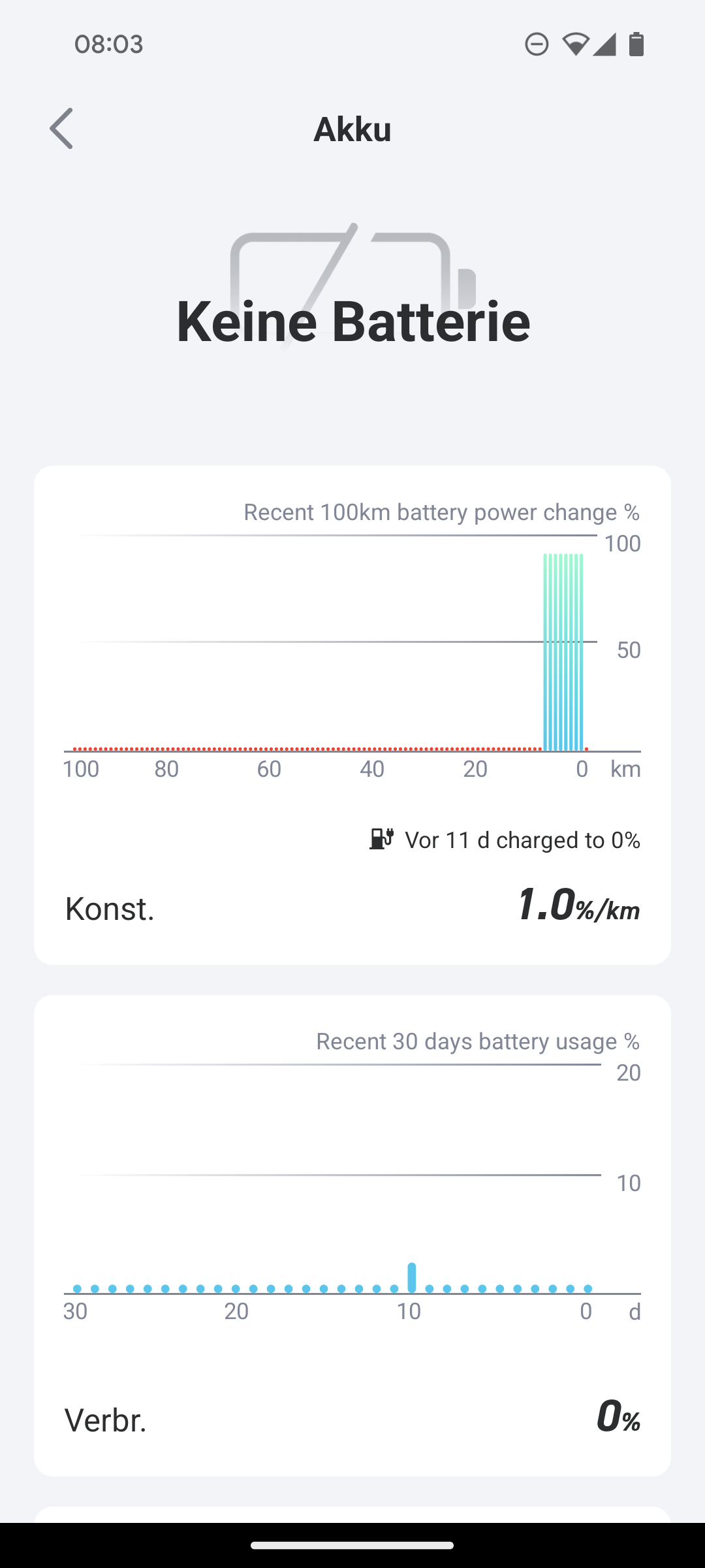

Stimmt, mein Fehler. Die App konnte ich einrichten und einige Daten des Rollers werden mir angezeigt. Scheinbar vermisst er "Batterie". Die Hauptbatterien sind angeschlossen und haben 5 leuchtende Balken, also Voll.
Anbei ein paar Screenshots aus der App.

Ok, dann klicke oben rechts mal auf die drei Punkte, scrolle ganz nach unten und drücke "Restart central unit". Wenn das nicht funktioniert dann kontrolliere die Sicherung der 12V Batterie. Die ist bei der Batterie im Fussraum. Was passiert denn wenn du die Aus/ Ein Taste der App betätigst?
