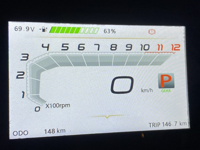

Ich rief den Abschleppwagen, der mich von der Autobahn rettete, und ließ das Motorrad zu Hause. Ich habe das Ladegerät an das Fahrrad angeschlossen und es begann zunächst rot zu blinken. Ich trennte es ab und schloss es wieder an, und das Motorrad schaltete sich ein und lag bei 63 % und die Spannung betrug 69,9 V
Das Motorrad hat nicht gewarnt und es hat abgestellt, jetzt springt es mit mehr als der Hälfte der Batterie an 🤔🤯🤦🏻
Ich habe das Motorrad etwa 14 Stunden lang aufgeladen, bis sich der Haartrockner ausschaltete und seine LED grün leuchtete.
Wenn ich nun das Motorrad starte, dreht es sich nicht, auf dem Bildschirm erscheint oben ein rotes Ausrufezeichen als „Brems“-Signal, aber die Räder drehen sich, wenn ich sie bewege, sie werden nicht gebremst. Wenn ich einen Modus einschalte und beschleunige, ertönt ein Piepton aus dem Inneren des Fahrrads, aber das Rad dreht sich nicht.

Wenn jemand Erfahrung hat, wie er mir helfen kann, würde ich mich freuen. Das Handbuch erklärt überhaupt nichts, weder Symbole noch die Verwendung des Bildschirms. Ich vermute auch, dass der Batterieprozentsatz und die Spannung falsch sind, ich weiß nicht, wie man das kalibrieren kann, aber das Wichtigste ist, dass der Motor wieder reagiert. Ich habe den Laden, in dem ich das Motorrad gekauft habe, bereits benachrichtigt, damit er mir antworten kann, da ich nach dieser schlechten ersten Erfahrung sehr wütend bin.

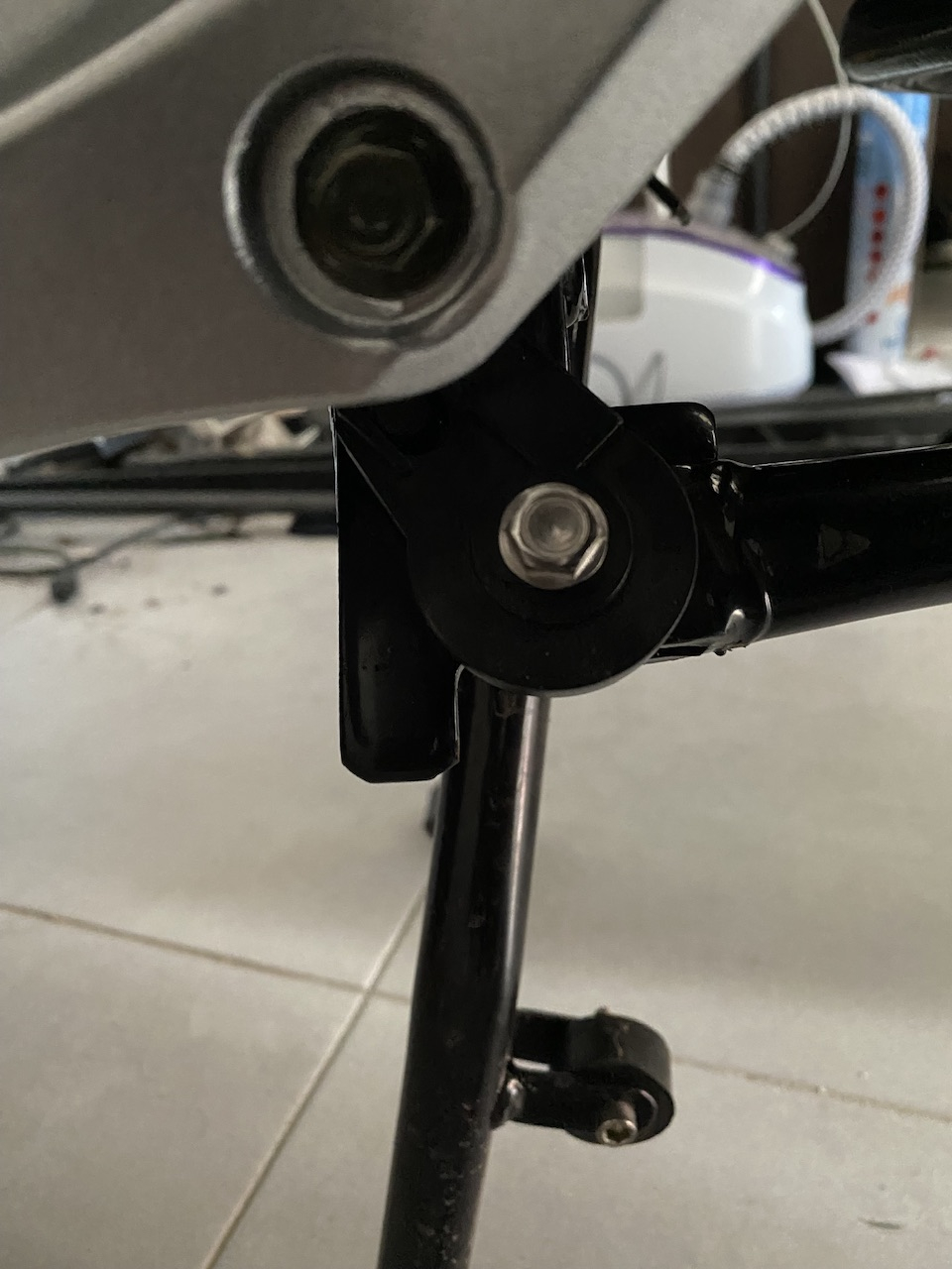

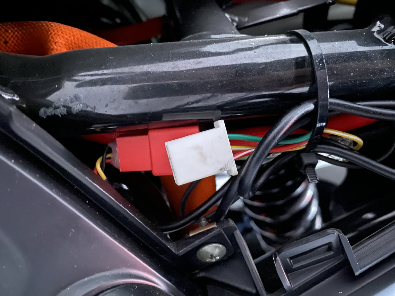

überprüfe mal den Schalter für den Seitenständer, ggf. ist der nass geworden.
Im Zweifelsfall einfach mal abklemmen.

Das piepen ist normal wenn das Motorrad auf dem Seitenständer steht und man gas gibt. Vermutlich kommt es daher. Wenn der Seitenständer eingeklappt ist sollte das Motorrad fahren. Tut es das nicht solltest du dich an deinen Händler wenden.

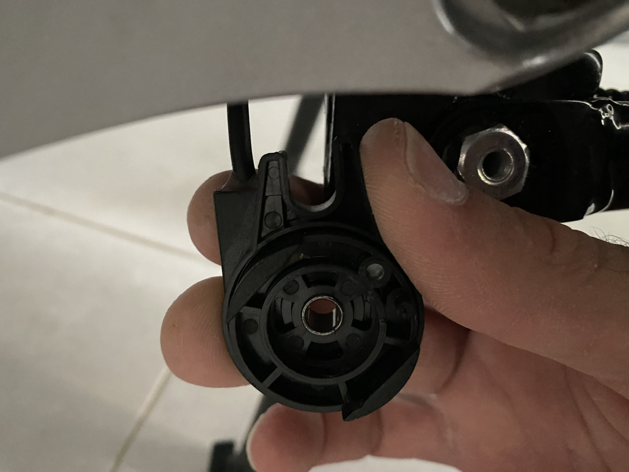

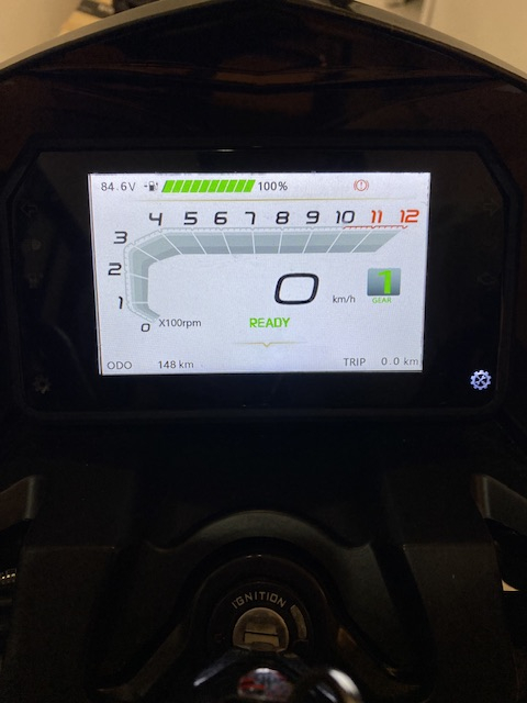

Tatsächlich verschwand die Blockade, als ich den Sensor vom Ständer trennte. Bezüglich des Prozentsatzes des Bildschirms hat der Verkäufer den Hersteller kontaktiert, um herauszufinden, ob er ihn per Software oder durch Austausch des Bildschirms ändern kann. Sie sagen mir, dass der Prozentsatz möglicherweise falsch ist, weil in der Konfiguration der falsche Batterietyp verwendet wurde, zum Beispiel 60 V statt 72 V
und der Stützsensor haben einen neuen zum Austausch bestellt. Ich habe betont, dass der Prozentsatz des Bildschirms gelöst werden muss, sonst werde ich das traumatische Problem anklagen, auf einer mautpflichtigen Autobahn (ohne Ausfahrten) und ohne Licht im Dunkeln stehen zu bleiben 🤬

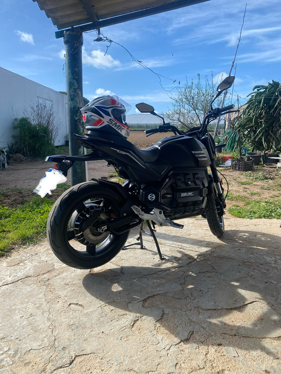

Im Moment funktioniert das Fahrrad einwandfrei, wenn der Ständersensor nicht angeschlossen ist. Ich hinterlasse Ihnen ein Foto des Motorrads 😎, um auf die Lösung für die Batterieladeanzeige auf dem Bildschirm zu warten
