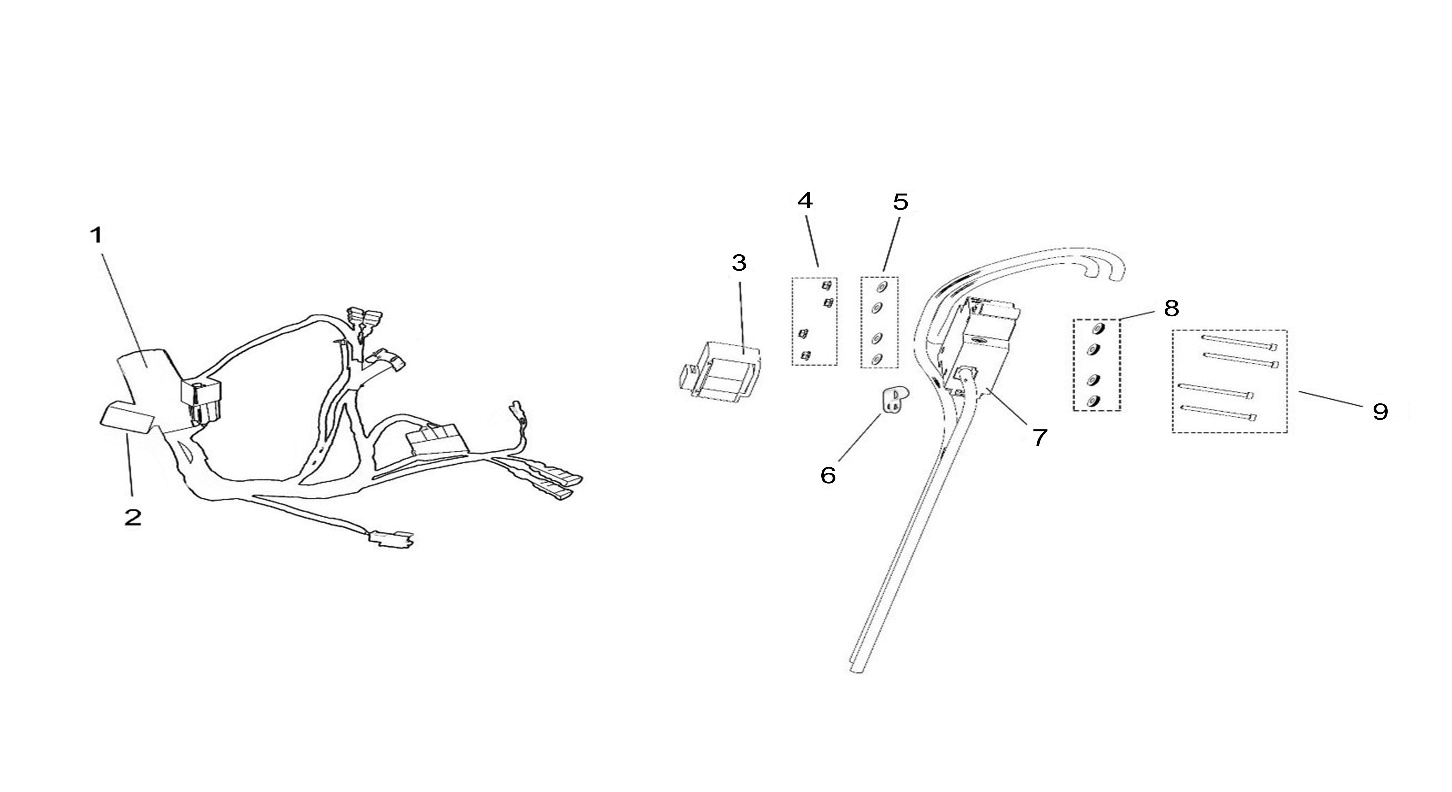

Für welches Modell das hier auswählbare Teil, ist kann ich nicht genau sagen:
https://www.dmxbikes.at/produkt/kabelbaum/
Höchstwahrscheinlich brauchst Du eigentlich nur ein Blinkrelais / einen Blink-Geber für LED-Blinker (also Lastunabhängig) wie z. B. dieses:
https://www.ebay.de/itm/235321126653?_t ... %3A4429486
Dummerweise verwendet jeder Hersteller eigene Stecker/Steckverbinder und auch die Belegung im Stecker, kann verschieden sein. Ggf. ist da bei der Verbindung Hand bzw. Lötkolben anzulegen, wenn man das exakt originale Teil nicht bekommt.
Mit Foto des alten Relais, könnte man mehr dazu sagen.
Das Teil sitzt meist vorn im Fahrzeug nicht weit unter dem Lenker.
Hier im Kabelbaum als Teil Nr.2:
Könnte danach auch die Baufom hier sein: https://www.ebay.de/itm/313972178592?ha ... BMmI7Bnqlj
Wobei das Teil rechts daneben auch wie ein Relais in dieser anderen Bau-Form aussieht:
https://www.ebay.de/itm/204497404472?ch ... gKhCPD_BwE

sicher, dass das Relay wirklich kaputt ist? Evtl. liegt es nach Umbau an der Verkabelung.´
Laut dem Bild vom Kabelbaum oben, sitzt das Teil vorn am Rahmenrohr (hinter dem Vorderrad)

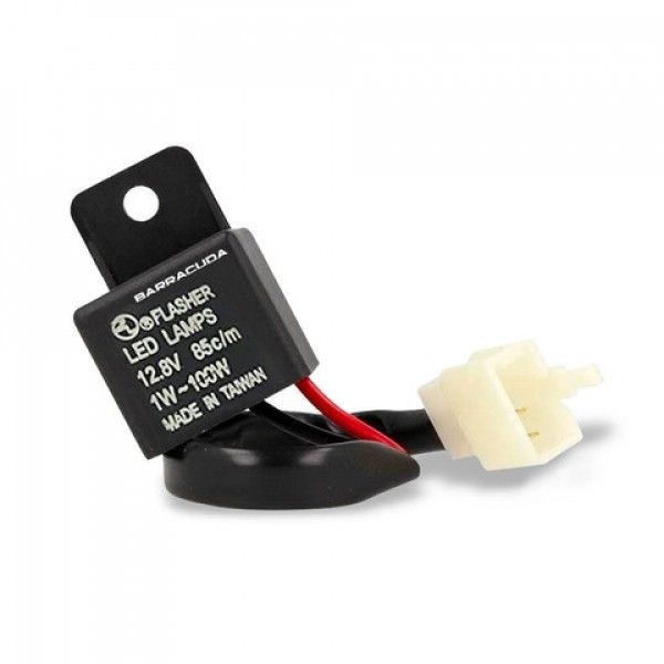

Mike 2021 hatte (oben) ein Teil mit fest am Gehäuse liegenden Stecker verlinkt. Das ist aber wohl ein normaler Stecker, wie er sonst am Ende der Kabel sitz:
https://alphatechnik.de/barracuda-led-b ... bc-n1003-0
Die Pins im Dreifachstecker kann man mit einer Nadel entriegeln, herausziehen und neu stecken, falls es im Fahrzeug anders belegt ist.
