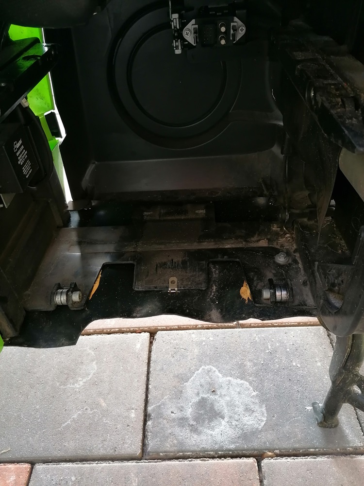

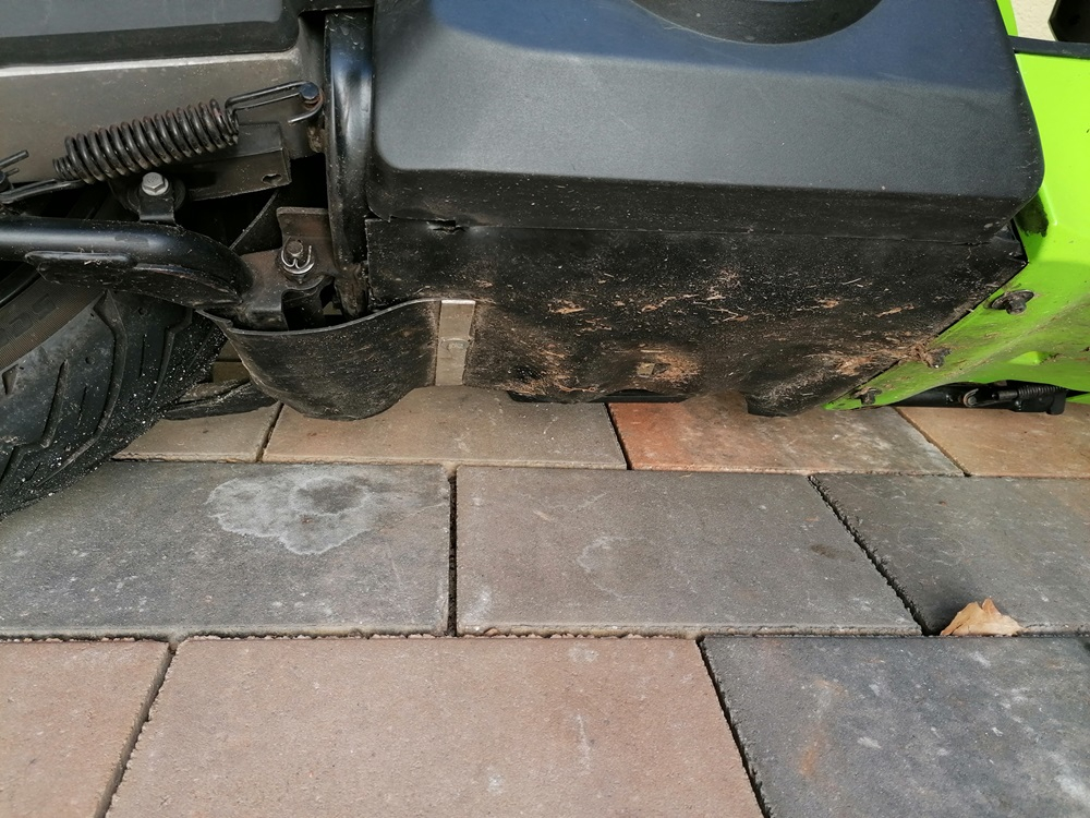

unter1,
bezog sich das auf mich?
Ich meinte das hier von kalle26
download/file.php?id=57193&mode=view
download/file.php?id=57192&mode=view
