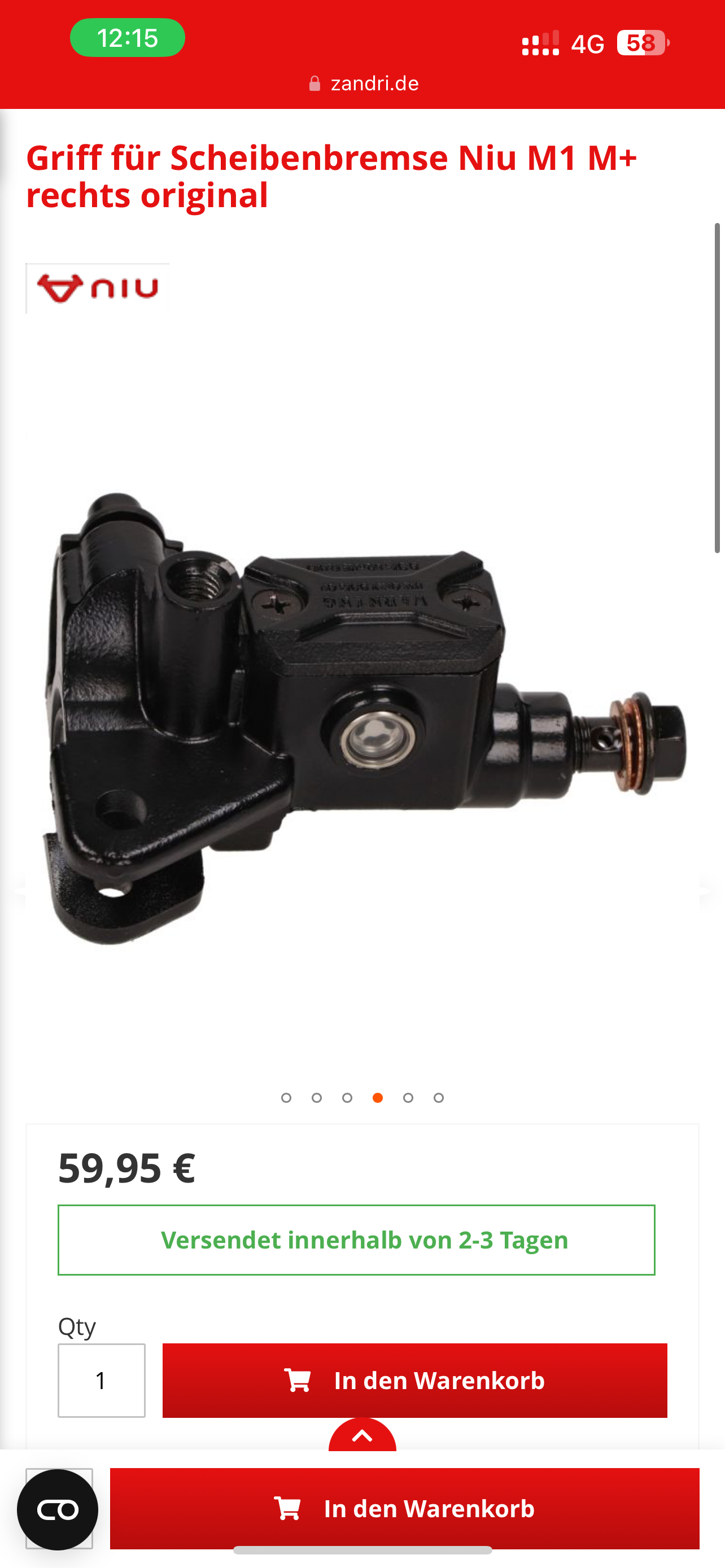

Ich sag dir ganz ehrlich als kompletter Laie hätte ich 100% auch gesagt der Bremshebel ist kaputt.
Hätte auch nicht gedacht das durch Luft sich der ganze Vorgang so imens in die Länge zieht. Aber gut die Bremspumpe hat vlt einen weg von 1-2mm Flüssigkeitsbewegung da dauert so ein 50cm Schlauch natürlich ewig bis er voll ist.
Die Flüssigkeit wurde wohl auch noch nie getauscht seit Beginn. War schon teilweise schleimig, kristalline / gelartig. Ganz zu schweigen von der braunen Färbung.

Wenn der Geberzylinder so einen geringen "intakten" Hubbereich hat und nur Tröpfchenweise die Bremsflüssigkeit pumpt, ist er eh am Ende. So ein einfaches Bremssystem ist konventionell schnell entlüftet. Ein intakter Geberzylinder pumpt mit vier vollen Hüben locker das Reservoir leer.

Ja, der geringe Hebelweg den man beim Bremsen normalerweise zu spüren kommt, hat man nur weil die Bremse ja Gegendruck liefert sobald die Beläge anliegen.
Wenn da kein Gegendruck ist, kann man den Hebel fast kraftlos bis zum Griff ziehen und pumpt dabei ordentlich Volumen durch.
Der eine Punkt wo man doch ein bischen mehr Kraft braucht, ist die Grenze bis zu der man üblicherweise zieht, an der man gerade mit dem Dreck am Zylinder die Dichtung zerpflückt...

Die Pumpe macht nur eines: sie holt das letzte bisschen komprimmierbare Luft raus, welche der nicht mehr richtig arbeitende Geberzylinder wegen des geringen Resthubes nicht mehr schafft. Der effektive Arbeitsbereich des Geberzylinders ist so gering, dass er bald wieder ins "Leere" geht.
Also immer die Konrolle der Funktion beim Entlüften prüfen: Der Geberzylinder MUSS ab der ersten Bewegung nach Anliegen des Bremmshebels bis zum Schluss pumpen! Macht er das nur in einem kleinen Arbeitsbereich- austauschen!

Also Bremsleistung ist nach dem entlüften mit Vakuum wieder vollständig vorhanden. Lässt sich knapp zur Mitte hin drücken und der Druckpunkt ist schön fest. Da reichen wohl die 1-2mm. Der Hubweg ist wirklich gering wenn man von oben schaut wie klein der Kolben und generell die Kanäle sind. Glaube in dieser billig Ausführung ist das normal.

Tut er nach vollständiger entlüftung ja.
Wenn man voll entlüftet einmal Drückt und gedrückt hält und unten aufmacht läuft fast die Hälfte des Füllstandes weg und der Druckpunkt geht ins Leere bzw der Hebel komplett ans Limit.

Muss jetzt nur den anderen noch entlüften wollte mittendrin die komplette Anlage 1 zu 1 umbauen ohne die Verbindungen zu lösen. 😂
So konnte man aber auch gut Teile quer tauschen um zu checken ob es am Hebel liegt oder eher an der Luft.
Das Teil ist wie gesagt wirklich winzig.
