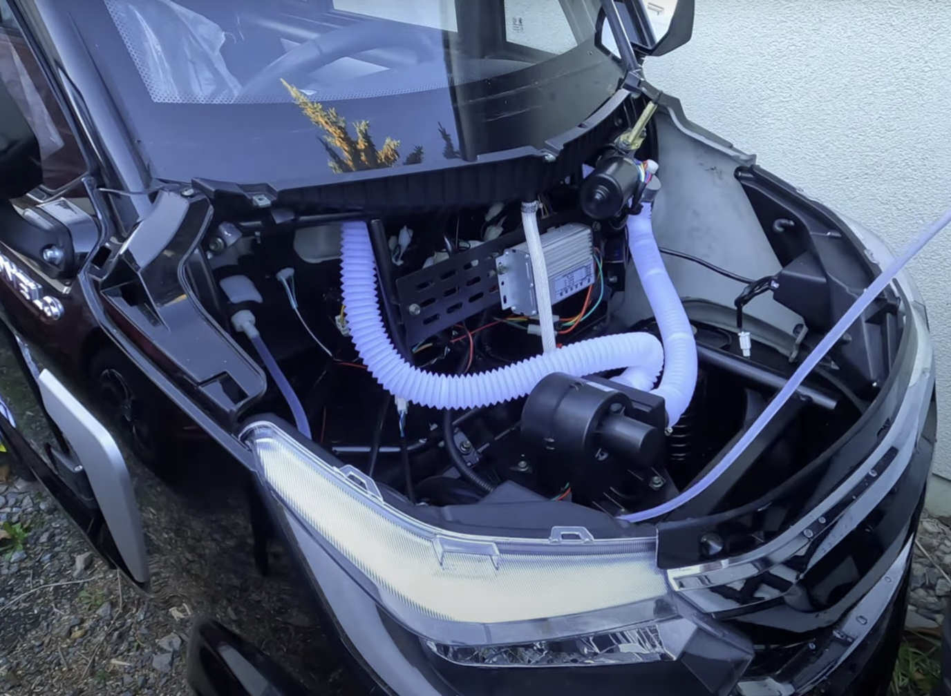

Auf www.powerboard-dealer.de wird ein Video gezeigt wo das Display vom Econelo NELO 4.1 getauscht wird. Nach dem Öffnen der vorderen Verkleidung sieht man, dass dort der linke DC/DC-Wandler fehlt. Hat der NELO keine Heizung oder läuft die über 12V:

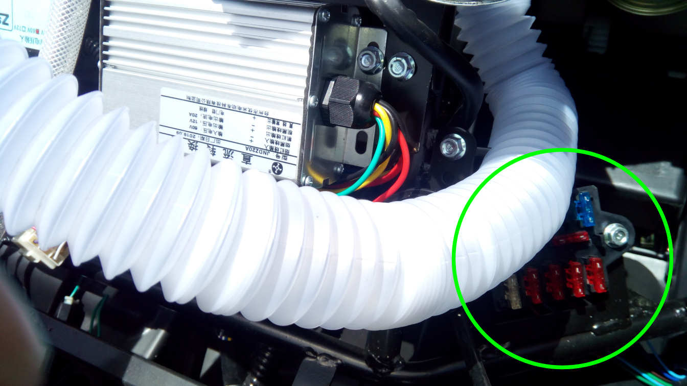

error hat geschrieben: Di 5. Dez 2023, 23:38 Wenn ich das richtig interpretiere hast du +60V über einen Breaker laufen

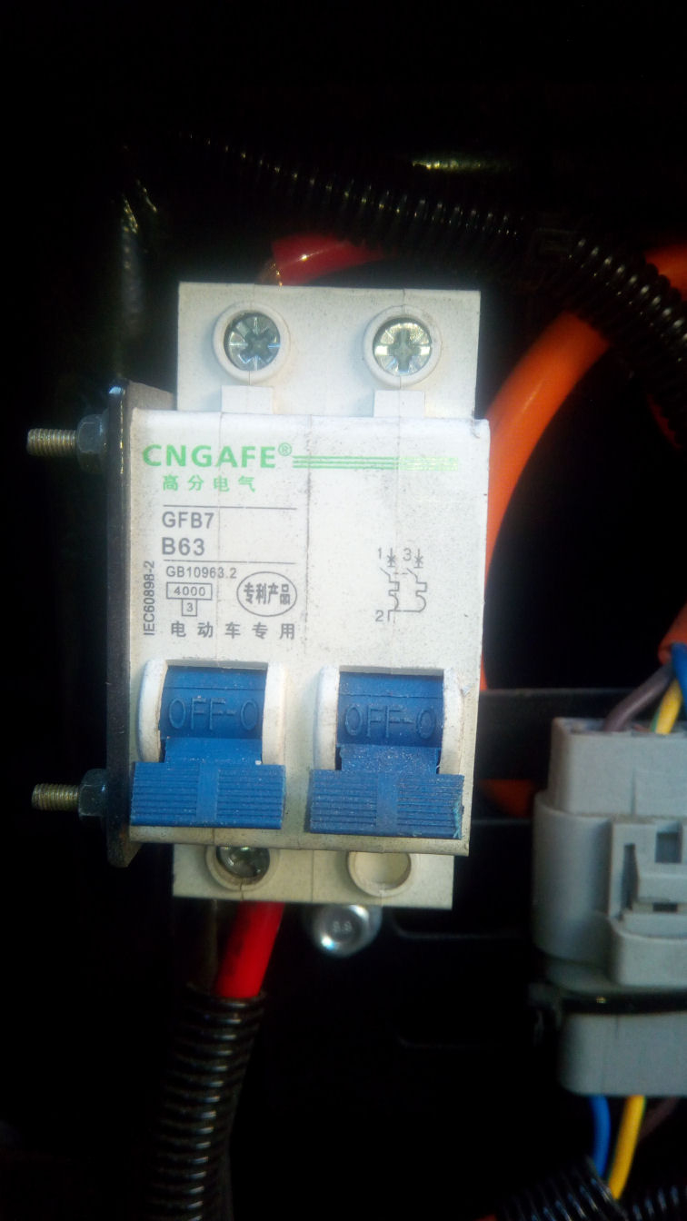

Der "Breaker" sitzt hinten an der Rücklehne unter einer leicht zugänglichen Klappe. Das ist sogar ein Doppel-Schalter über den ich einen kleinen Zusatz-Akku angeschlossen habe (unter dem Sitz). 2 Eingänge und 1 Ausgang zum Controller. Der Schalter hat eine Sperre, so dass nicht gleichzeitig beide Akkus durchgeschalten werden können. Das ist eine schöne Reserve: Wenn der Haupt-Akku leer ist (nach 72 km) kann ich auf den kleinen Akku umschalten und habe nochmals 15 km Reichweite.
error hat geschrieben: Di 5. Dez 2023, 23:38 Danach geht +60V auf den Sicherungskasten (im Schaltplan gelb, die Sicherung rechts unten). - Da könntest du mal messen/prüfen.
Es könnte also durchaus die Sicherung zum DC-DC kaputt sein.
Mich wundert, dass dein Händler nichts von der Sicherung gesagt hat.
Ja, den Sicherungskasten gibt es - sitzt rechts neben dem DC/DC Wandler
Heute bin ich gefahren - halt ohne 12V Board-Elektrik. Nach ca. 300m hat sich wieder ALLES eingeschaltet. Nach ca. 10km ging dann aber ALLES aus - also auch der Motor. Ich habe dann gemerkt, dass wohl der "Breaker" kaputt ist. Der ist einfach auf "aus" gesprungen. Ich konnte den blauen Hebel zwar wieder nach oben umlegen - er flutschte aber sofort wieder zurück in die "aus" Stellung. Ich habe dann den zweiten Hebel mit dem Reserve-Akku umgelegt und bin damit nach Hause gefahren. In der Tiefgarage angekommen habe ich dann noch mal versucht möglichst viel 12V Strom zu verbrauchen (Licht, Bremse, Blinker, Scheibenwischer, etc.) und dann ist die 12V Elektrik wieder ausgefallen. Liegt wohl doch am 12V DC-CD Wandler der unter Last zusammenbricht.

Redox hat geschrieben: Do 7. Dez 2023, 18:02 Ich habe dann gemerkt, dass wohl der "Breaker" kaputt ist. Der ist einfach auf "aus" gesprungen. Ich konnte den blauen Hebel zwar wieder nach oben umlegen - er flutschte aber sofort wieder zurück in die "aus" Stellung.
Weiß jemand wo ich so einen "Breaker" / Umschalter mit gleicher Funktionalität herbekommen kann?
2 Eingänge (oben) und 1 Ausgang (unten) zum Controller. Der Schalter hat eine Sperre, so dass nicht gleichzeitig beide Akkus durchgeschalten werden können.
Ich habe bisher nur eine einzige Seite in Indonesien gefunden:
Jual MCB paralel 2P-63A Motor Listrik | Shopee Indonesia

Redox hat geschrieben: Fr 8. Dez 2023, 12:15Weiß jemand wo ich so einen "Breaker" / Umschalter mit gleicher Funktionalität herbekommen kann?
Der ist wirklich etwas seltsam. Aber du kannst zwei normale B63 LS-Schalter ("Sicherungsautomat") nebeneinander setzen und baust unten zwischen den beiden eine Brücke ein. Ansonsten gibt es diese seltsamlen Dinger auch bei aliexpress: https://de.aliexpress.com/i/1005003204610620.html
Ich würde zwei Stück in Markenqualität kaufen und unten eine Brücke reinsetzen. Die Brücken gibt es auch schon fertig konfektioniert).

rainer* hat geschrieben: Mi 10. Jan 2024, 17:27 Aber du kannst zwei normale B63 LS-Schalter ("Sicherungsautomat") nebeneinander setzen und baust unten zwischen den beiden eine Brücke ein.
Danke für den Hinweis. Die Konstruktion hätte aber nicht die gleiche Funktionalität. Man könnte dann immer noch versehentlich beide Akkus durchschalten.
Und ich bräuchte dann auch nicht ZWEI normale B63 LS-Schalter, sondern könnte auch den mittleren Schalter aus deinem Link nehmen und die Verbindungsbrücke zwischen den beiden Kipphebeln entfernen oder durchtrennen.

rainer* hat geschrieben: Sa 20. Jan 2024, 22:15
Redox hat geschrieben: Sa 20. Jan 2024, 11:51Die Konstruktion hätte aber nicht die gleiche Funktionalität. Man könnte dann immer noch versehentlich beide Akkus durchschalten.
OK, ich wusste nicht, das beide gleichzeitig geschaltet werden müssen.
Da haben wir uns wohl missverstanden. Nein, man soll NICHT gleichzeitig beide auf "Ein" schalten können.
rainer* hat geschrieben: Mi 10. Jan 2024, 17:27 Der ist wirklich etwas seltsam. Aber du kannst zwei normale B63 LS-Schalter nebeneinander setzen und baust unten zwischen den beiden eine Brücke ein.
Das habe ich jetzt notgedrungen genauso gemacht.
Ich kann nun:
  • Beide auf "Aus" schalten - quasi alles "stromlos"
  • Jeden einzelnen auf "Ein" schalten - entweder Haupt-Akku ODER kleiner Zusatz-Akku
  • Und ich könnte versehentlich auch beide auf "Ein" schalten - Haupt-Akku und kleiner Zusatz-Akku
Der Original- Schalter hatte eine Sperre, so dass nicht gleichzeitig beide Akkus eingeschaltet werden konnten. Wenn z.B. der kleine Zusatz-Akku auf "Ein" geschaltet war und man den Schalter für den Haupt-Akku ebenfalls auf "Ein" schalten wollte, dann ist der Schalter für den Zusatz-Akku auf "Aus" gesprungen.
