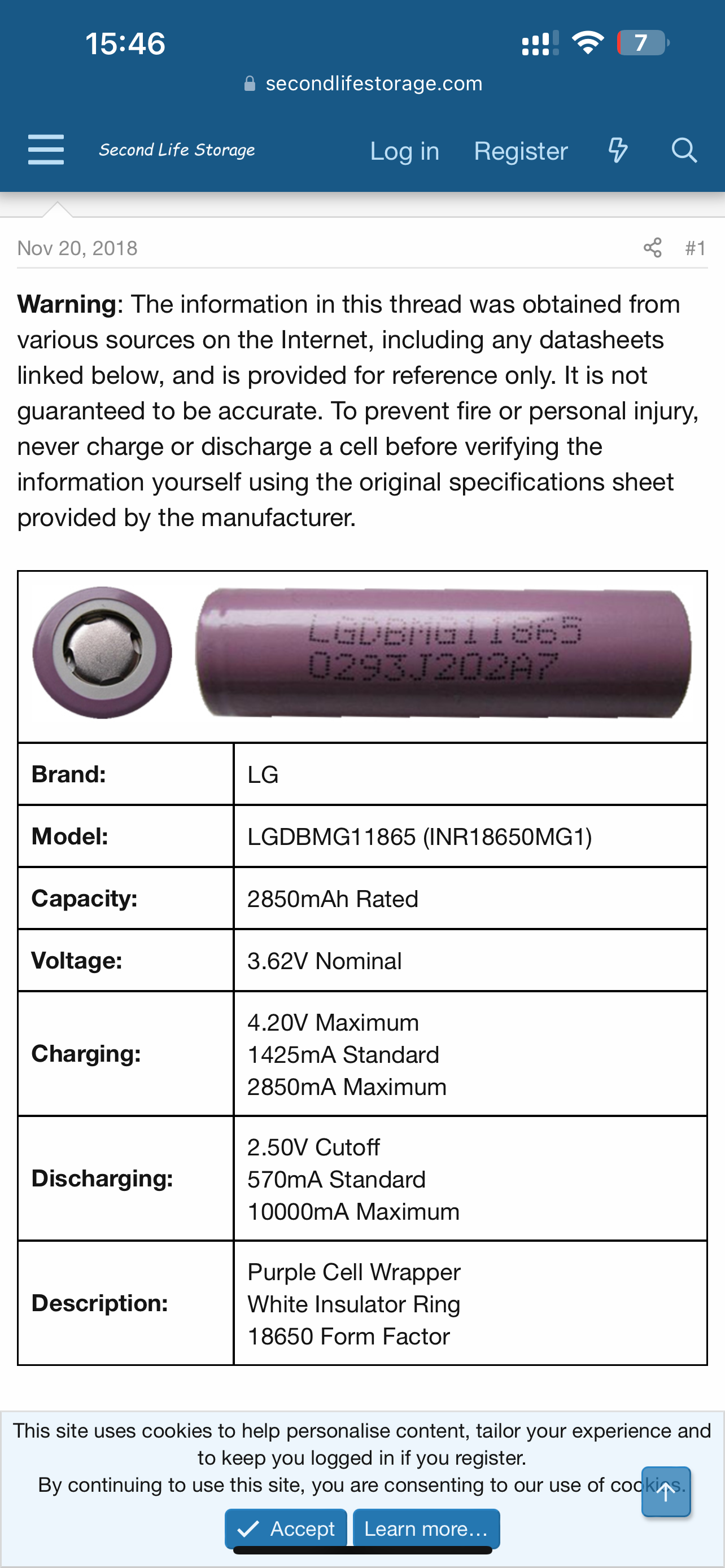

verbaut sind diese hier. Es gibt aber wohl auch 29er mit grünen Akkus.
Die NCR18650PF haben 43mOhm pro Zelle

Wenn das stimmt, bist du noch im grünen Bereich. Etwas drüber ist halt nicht zu vermeiden. Zellen altern. Wieviele Zyklen hat der Akku?Stivikivi hat geschrieben: Do 14. Mär 2024, 15:48 verbaut sind diese hier. Es gibt aber wohl auch 29er mit grünen Akkus.
