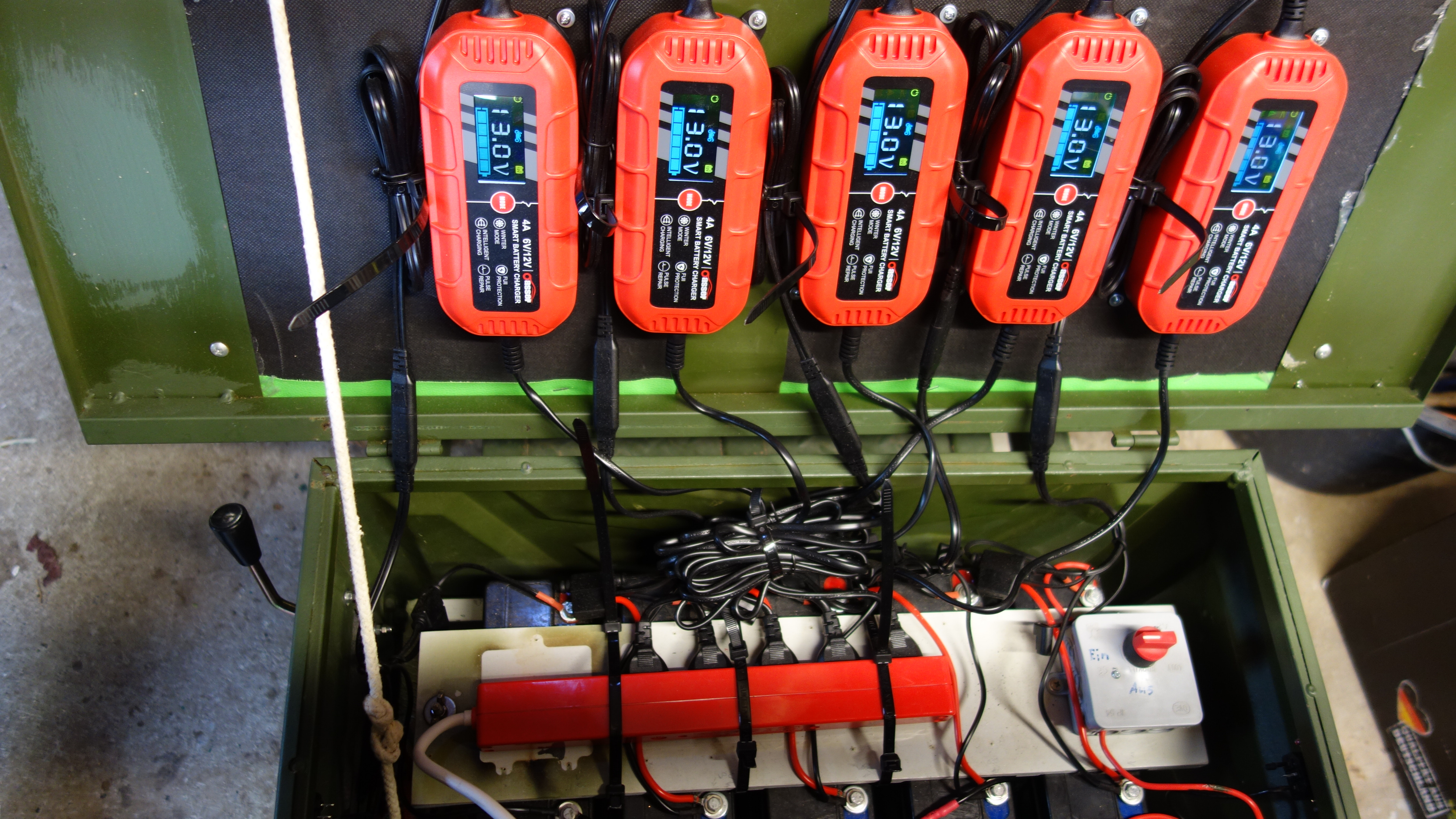

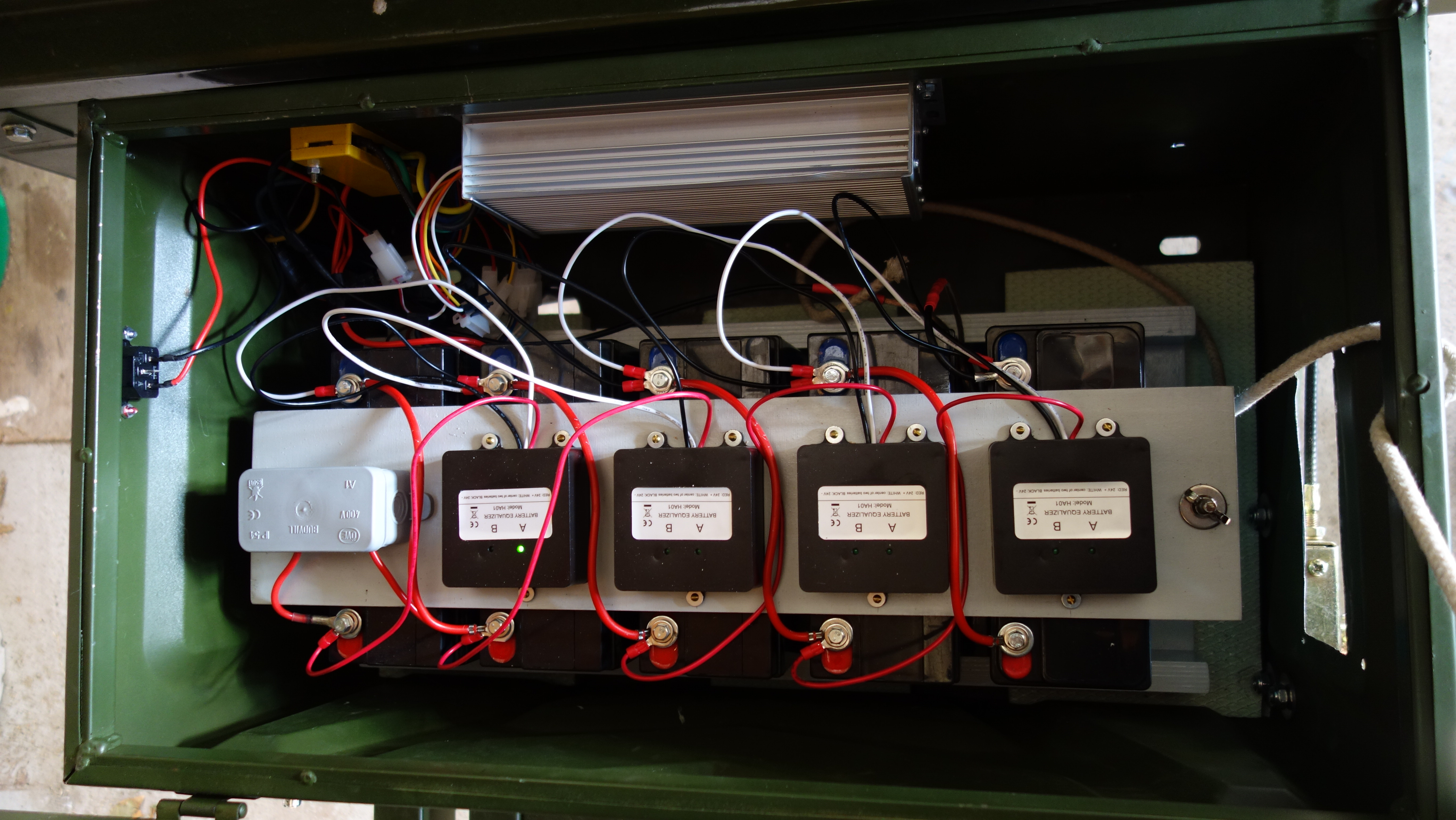

Hier noch einige Infos zu meinem Gefährt.
Das Dreirad ist von der Verarbeitungsqualität alles andere als gut, aber für meine Zwecke sehr praktisch. Ich hatte es für „kleines“ Geld gebraucht gekauft.
Die fünf Bleibatterien sind in Reihe geschalten und wurden ursprünglich auch so geladen. Sie waren mit einem Lochband sehr wackelig eingebaut.
Als erstes habe ich für die fünf Batterien eine vernünftige Halterung gebaut, mit Sicherung und Ausschalter. Zusätzlich noch Balancer, um die Spannung der einzelnen Batterien auf gleichem Niveau zu halten.
Das ist aber nicht lange gut gegangen. Durch einen Zellschaden hat das Ladegerät nicht abgeschalten und weitergeladen, bis die Batterien sich schon verformt haben.
Danach habe ich fünf einzelne Ladegeräte, für jede Batterie eins, eingebaut.
Die Batterien werden weiterhin, beim Betrieb, in Reihe entladen.
Aber einzeln geladen.
Das funktioniert bis jetzt sehr gut.
Nur haben die Blei-Gel-Batterien schon sehr in ihrer Leistung nachgelassen und sollen nun einem Li-Akku weichen.

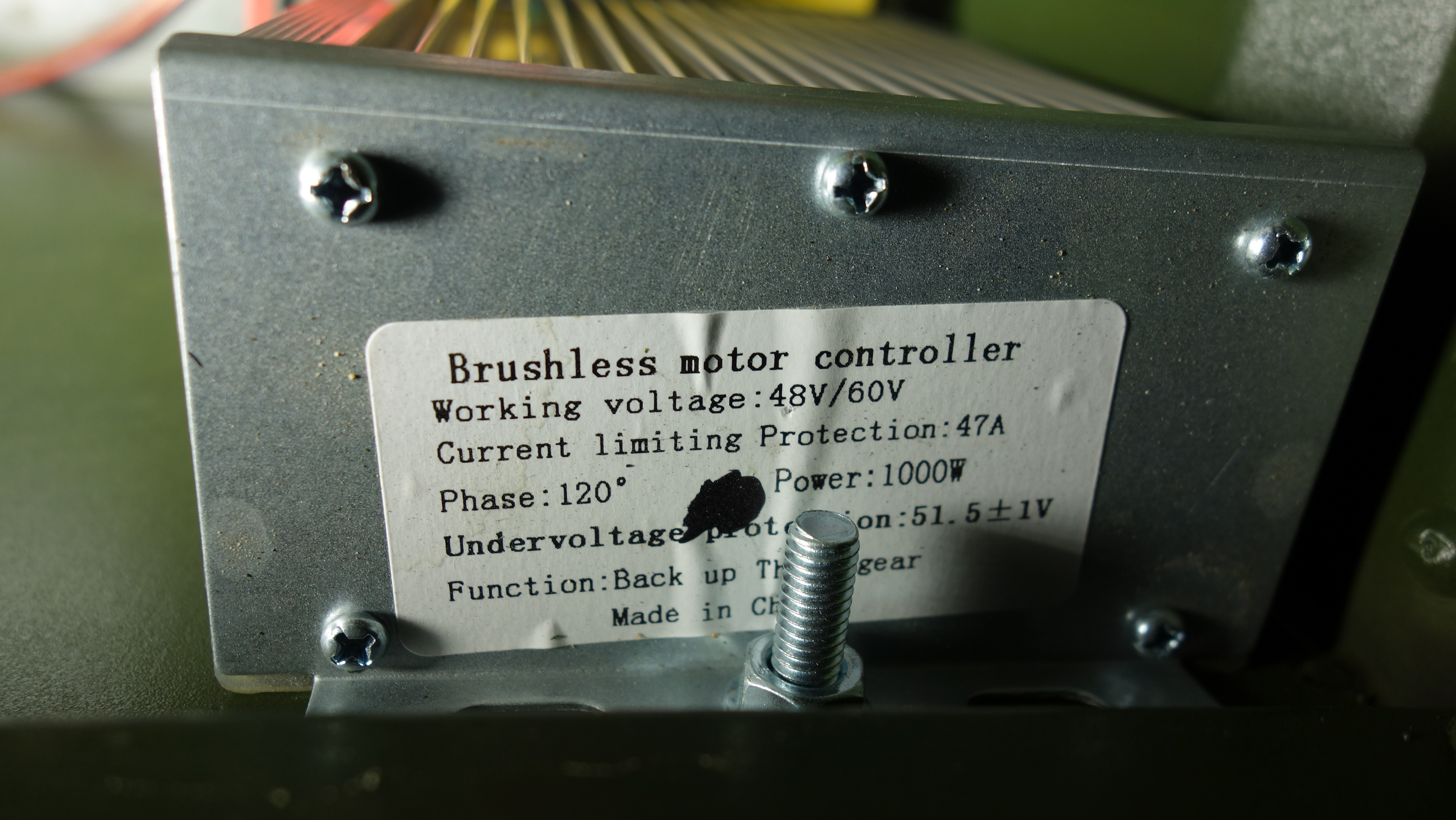

Hallo noch mal,
das Anschlusskabel des Akkus ist AWG 14 mit XT60 Stecker.
Ich habe noch einen XT60 AWG 12 Stecker, mit dem der Motorcontroler verbunden werden soll.
Wäre das aus eurer sicht okay?
Bei den online Kabelquerschittsrechnern kommen verschiedene Ergebnisse.
Die Kabellänge beträgt kaum 50 cm.
- Beiträge: 7478
Re: 60V Lithium-Ionen-Akku
der Motor-Controller mit 1.000 Watt Dauerlast bei um 60 Volt zieht auf Dauer ja nur bis zu 17 Ampere durch die Batterie-Kabel mit 2,1 mm² Kupferqeurschnitt. Auf der Motorseite (AC) kann der Strom (kurzzeitig) natürlich höher sein
Das ist schon OK. 24 Ampere wäre da Limit, wenn die Kabel frei an Luft liegen.
Wenn es die Version mit 800 Watt Motor und 1.600 Watt Peak-Leistung ist, käme es gerade so hin
VG
VG
Zuletzt geändert von didithekid am So 17. Mär 2024, 17:12, insgesamt 1-mal geändert.

Hallo Didi,
danke für die Info.
Auf dem Motor sind 1000W und 60V angegeben. Wie hoch der Anlaufstrom ist kann ich nicht sagen.
Dürfte also passen. Ein größerer Kabelquerschnitt wäre mir jedoch lieber gewesen. Ist ja ein maximaler Dauerentladestrom: 30 A angegeben.
Warum hat man nicht gleich einen größeren Querschnitt gewählt?
Nach dem ca. 30 cm 14 AWG Kabel vom Akku, geht es mit dem größerem Anschlusskabel vom Controller weiter.
Das Akkukabel wäre damit 14 AWG das schwächste Glied.
Wie viel Amper Sicherung würdest du empfehlen, um die Batterie absichern?
Ich bin mir auch da noch nicht sicher. (Anlaufstrom?)
Wären Wago 221-2411 Durchgangsverbinder geeignet?
Viele Grüße Steffen
