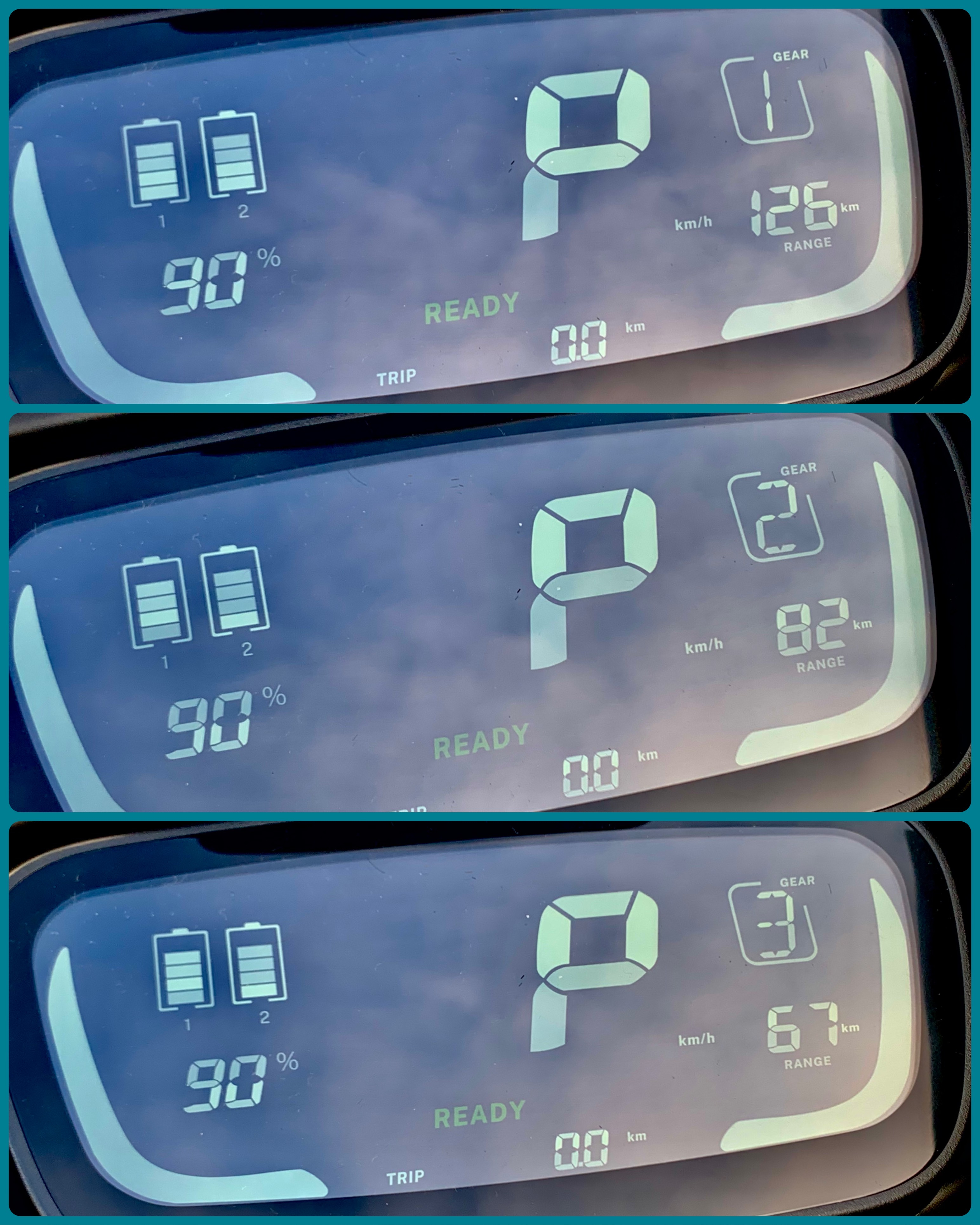

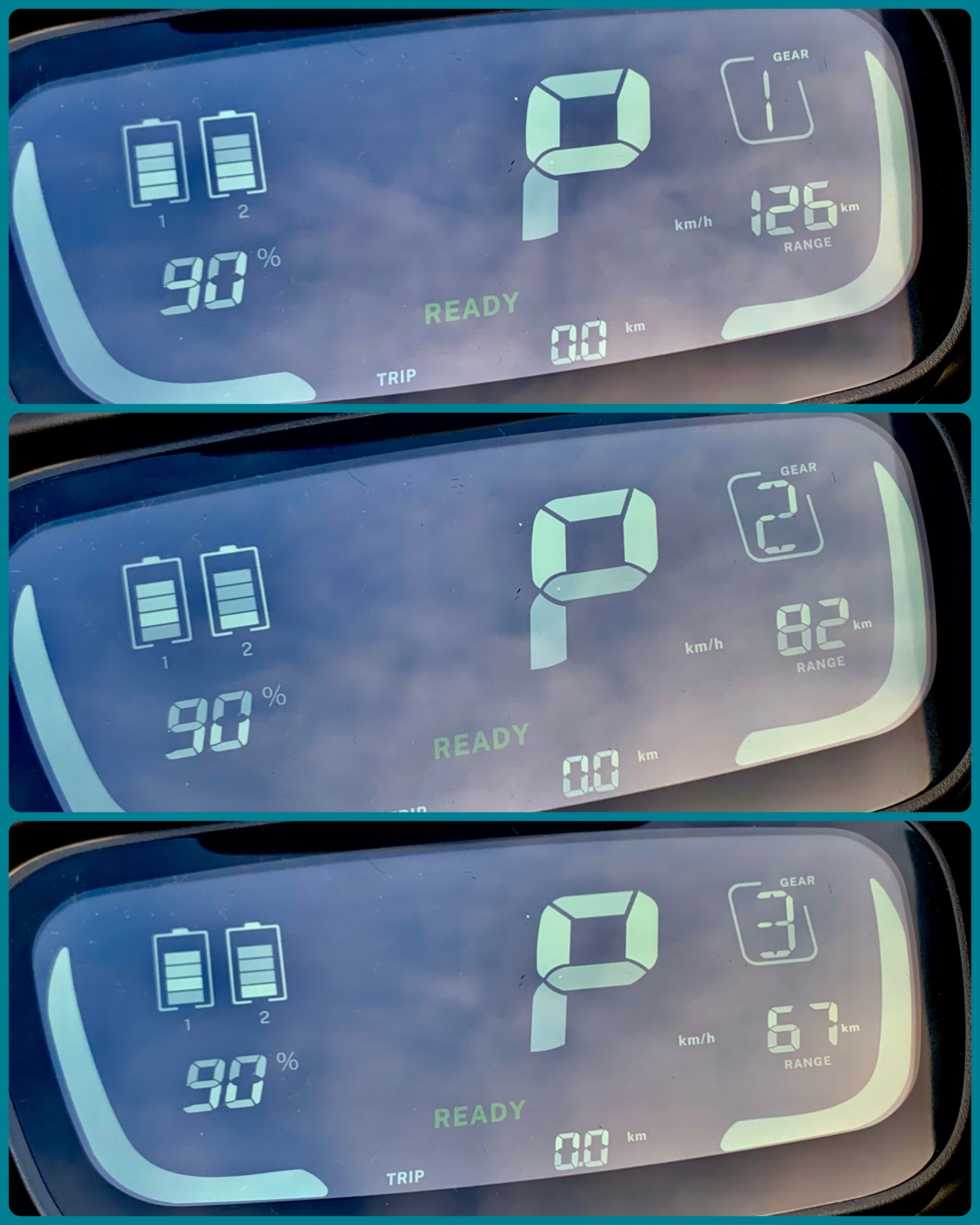

144km wird der Sli11 nicht schaffen. Auch die Angegebenen 3,9kW/100km sind Laborwerte bei denen man den Windwiderstand vergessen hat.
Ich habe die ersten 60km mit einem Verbrauch von 5,3kWh/100km absolviert und ich habe immer die volle Beschleunigung genossen.
Die 100km/h auf dem Tacho schafft er (GPS evtl abweichend). Sogar wenn der Akku schon unter 50% ist, damit hatte ich nicht gerechnet.
(Außentemperatur ca 8°C, mit Original CST Bereifung 2,5Bar, zu mir 1,78cm groß und ca 80kg inkl. Klamotten/Helm)
Reichweite ist je nach Stufe angegeben und bei Stufe 1 wird eine Reichweite von 140km angezeigt. Aber warum sollte man damit nur 45km/h fahren wollen.

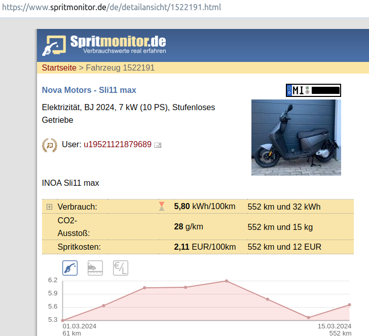

Ganz ehrlich: Ich bin schockiert, wieviel dieser Roller an Strom verbraucht. 5,8 kWh auf 100 km sind viel zu viel für so ein Kleinvehikel, das gerade einmal 120 kg wiegt. Wenn man sich vor Augen führt, dass ein kleineres Elektroauto auf 100 km gerade einmal 15 oder 16 kWh benötigt, und dabei auch noch bis zu 130 km/h schnell fährt. - Das ganze bei einem 10 Mal so hohen Leergewicht. Außerdem lassen sich mit ihm bis zu 4 Personen befördern, bei dem E-Roller dagegen in der Regel nur eine. Die Sicherheit der Insassen ist auch wesentlich höher als bei einem Zweirad.
Ich finde die Antriebe der E-Roller sehr ineffizient.
didithekid
Beiträge: 7480
PLZ: 53757
Re: Kaufberatung eRetro max oder Sli 11 max
Beitrag von didithekid »

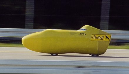

Na ja, was dich da so schockiert finde ich eigentlich ganz normal. Mein 95 km/h-Roller braucht mit meinem Gewicht sogar 6,7 kWh je 100 km Autobahnvollgas.
Auf der Autobahn spielt das Gewicht auch weniger eine Rolle, als der Luftwiderstand, der bei Autos recht gut und bei Rollern und Motorrädern trotz kleiner Silhouette grottenschlecht ist.
Gegenüber der Fahrt mit 45 km/h verbraucht ein E-Roller bei vollen 95 km/h ja etwa 3-4 mal mehr Energie je Kilometer (aber eben Autobahn).
Zumindest vor dem aerodynamischen Umbau:
