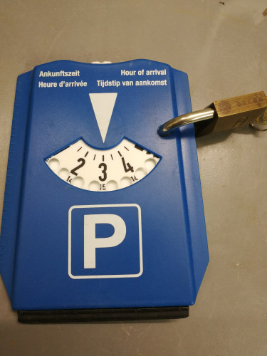

Norbert hat geschrieben: Sa 16. Mär 2024, 11:04 Moin,
in HH muss man mit E keinen Parkschein ziehen und das gibt es hier ziemlich häufig. Man bräuchte dann aber ne Parkscheibe und das ist am Roller ja genauso wenig praktikabel wie ein Parkschein. Aber theoretisch gäbe es einen Vorteil :lol:
Bei dem Abstand könntest Du Recht haben und da da rechnerisch nur ganz wenig fehlt, müsste das dann passen.
Gruß,
Norbert
Geht doch :D
Hatte noch Zeit über

Sehr gut...dann noch ein Loch durch Scheibe oder an der Bremsscheibe angebracht... zusätzlicher Diebstahlschutz. :mrgreen:

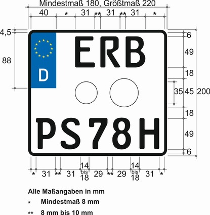

Kadett 1 hat geschrieben: Sa 16. Mär 2024, 07:34 Bist du sicher das zum E ein Abstand gebraucht wird ?
Ja!
Ach... Ich hatte oben die falsche Zeichnung gepostet.
Kadett 1 hat geschrieben: Sa 16. Mär 2024, 07:34 Das E ist nur Makulatur und nicht Teil des Kennzeichens genau so wie ein H.
Nein!

Wenn dir ein Kennzeichen zugeteilt wird gehört ein E oder ein H nicht zum Kennzeichen als solches. Du kannst nach dem abmelden auch die gleiche Nr ohne ein E oder H reservieren und ein Fahrzeug anmelden das meinte ich damit.
Wie bereits geschrieben habe ich ein 180er bekommen ohne Trixerei etc.
