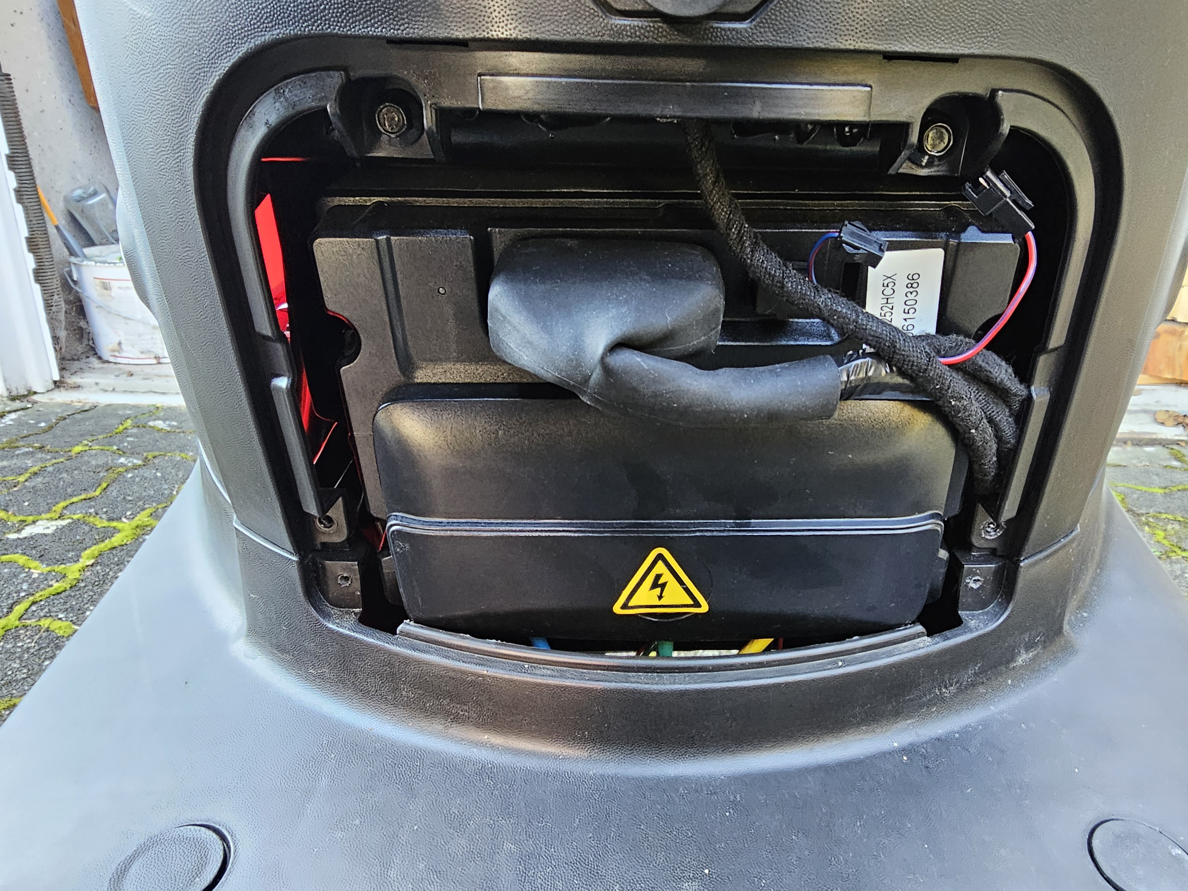

Danke auch, dass die Stecker hinter der Fußraumkappe zusammen sind...

Re: EK3 gibt beim Starten erstmal GAS
ich habe für das Öffnen der Klappe und die Trennung der steckverbindung keine 5 Minuten gebraucht.
Das war die Lösung meines Problems. Ich frage mich ob ich dem Mechaniker einen Vorwurf machen kann?
Da gibt es nur 2 Kabel die lose umher baumeln und auch noch eine passende Steckverbindung aufweisen. Da würden doch nicht wenige Hobbymonteure auf die Idee kommen
, die Kabel mal zusammen zu stecken.
Egal, ich bin froh den Roller wieder einsatzfähig in der Garage zu sehen
Vielen Dank Euch für Eure Beiträge und letztendlich den entscheidenden Tipp.
Grüße, Claus
