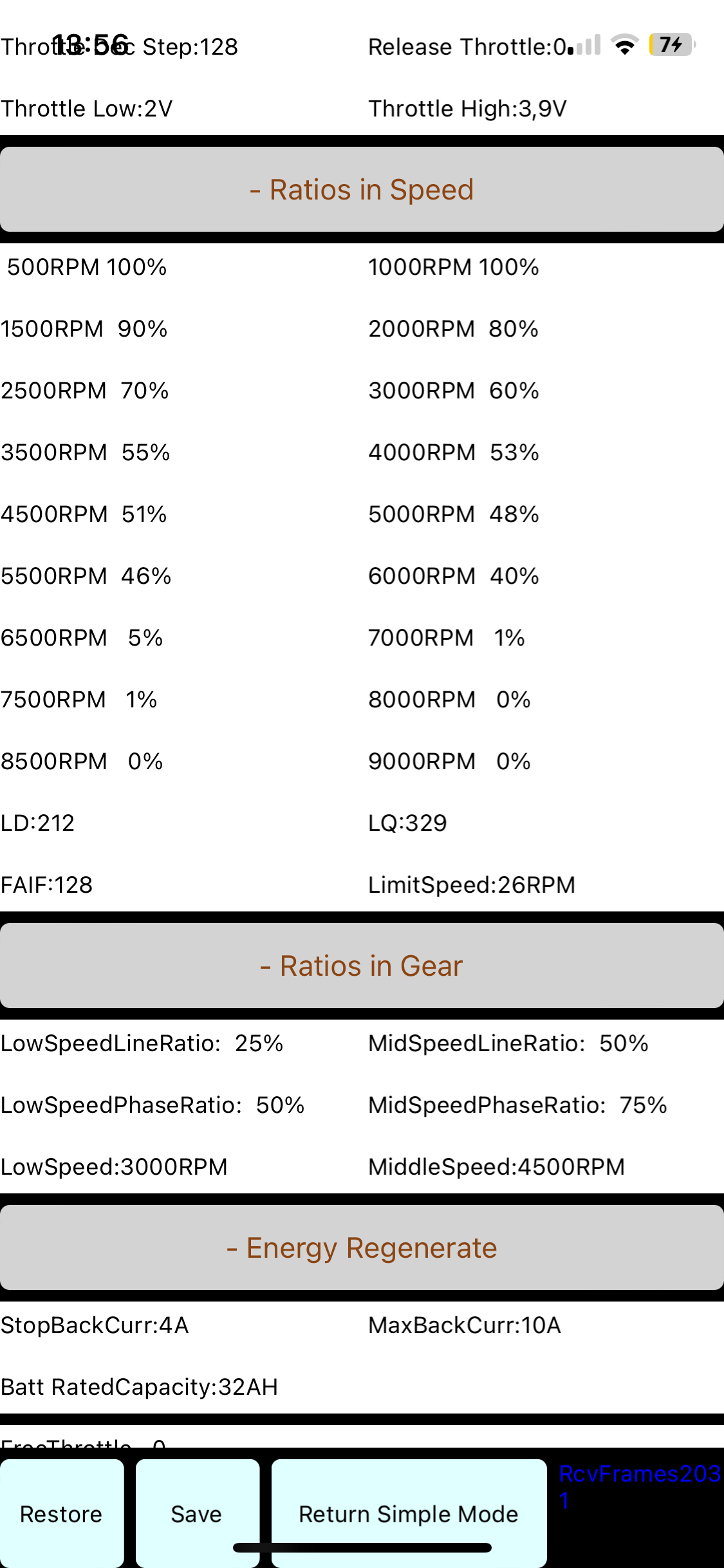

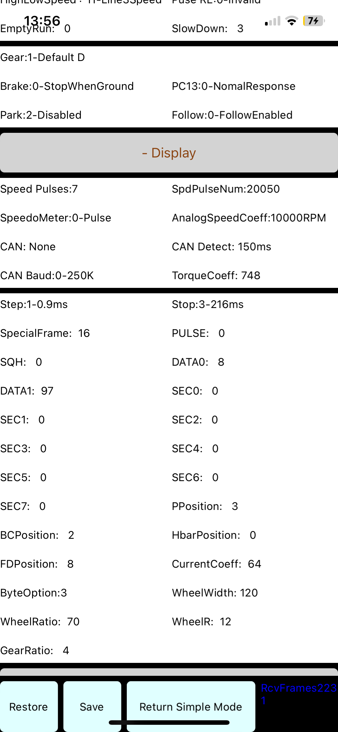

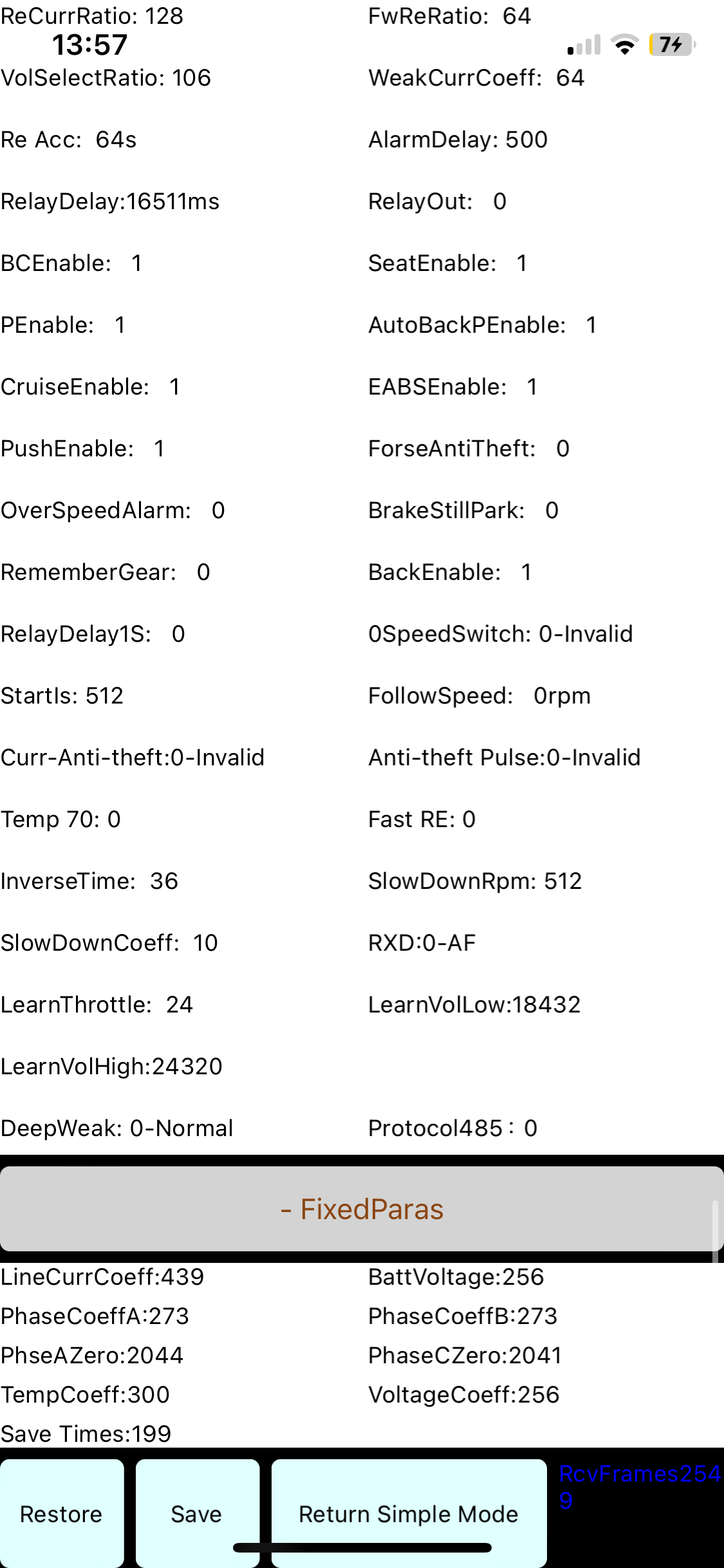

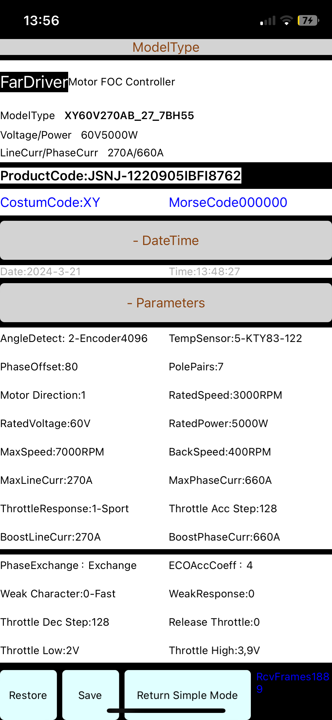

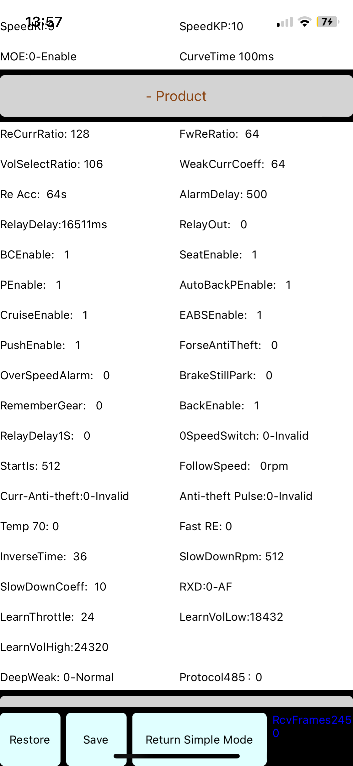

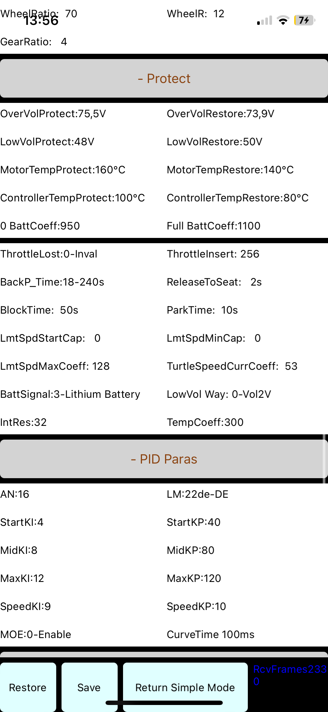

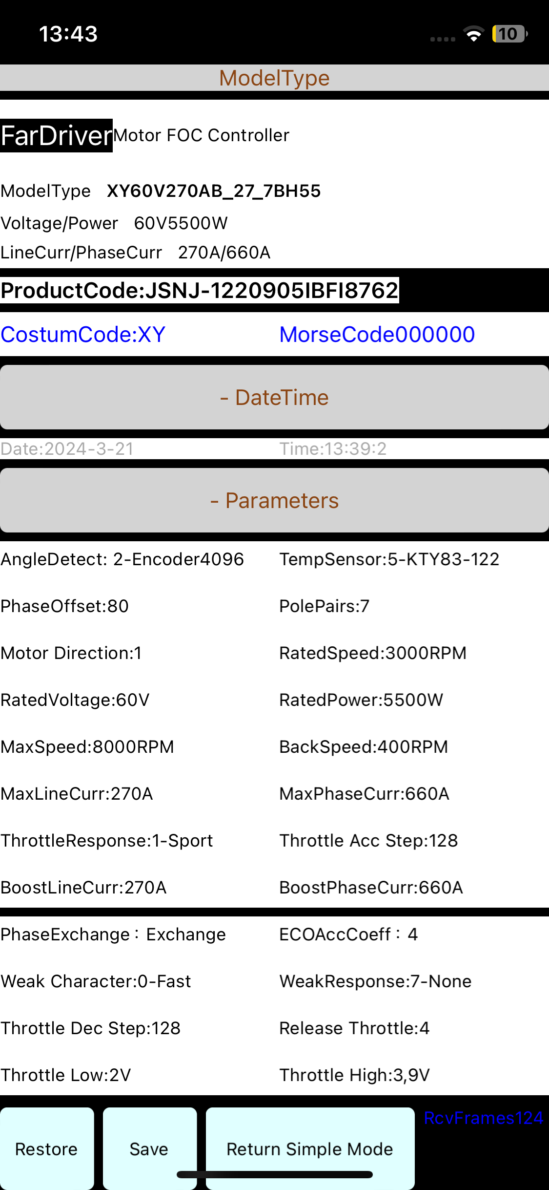

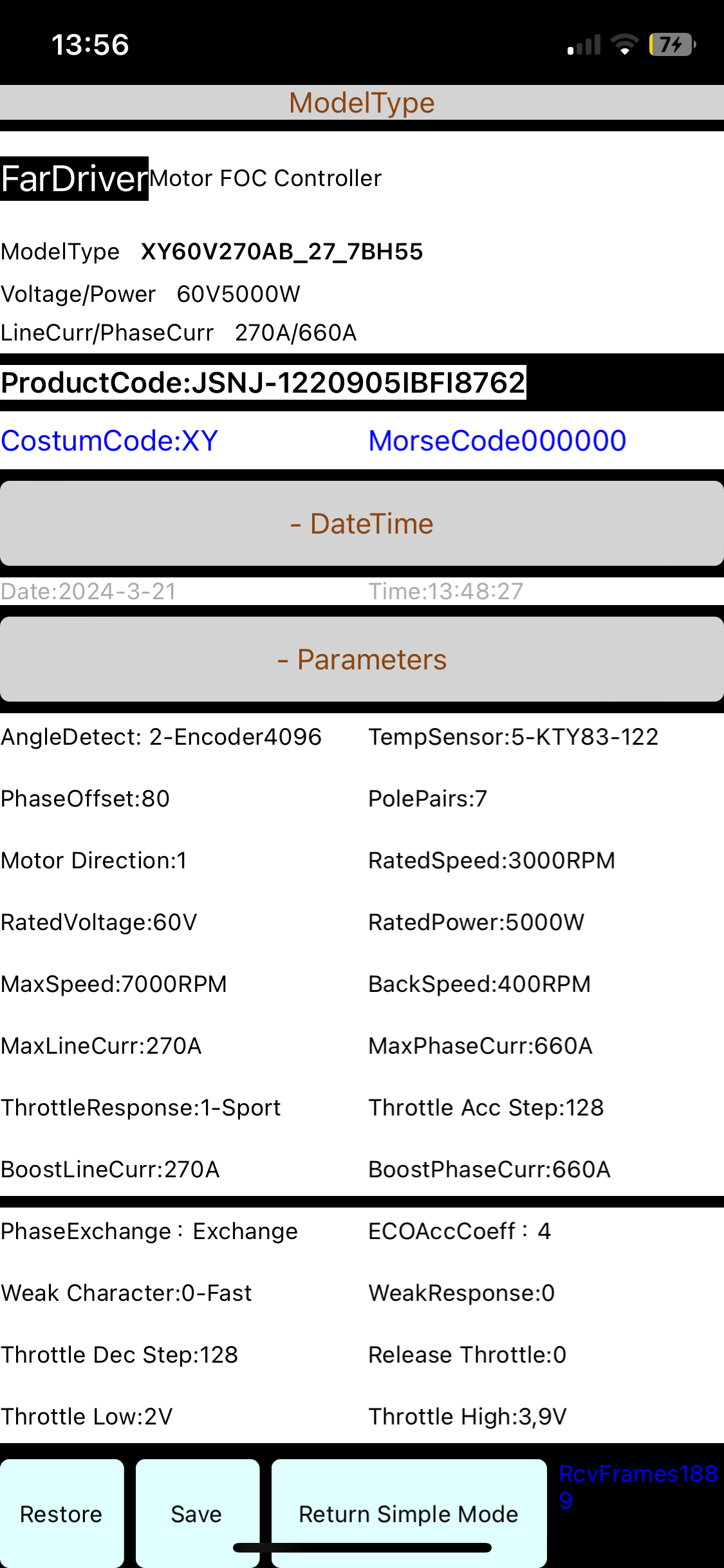

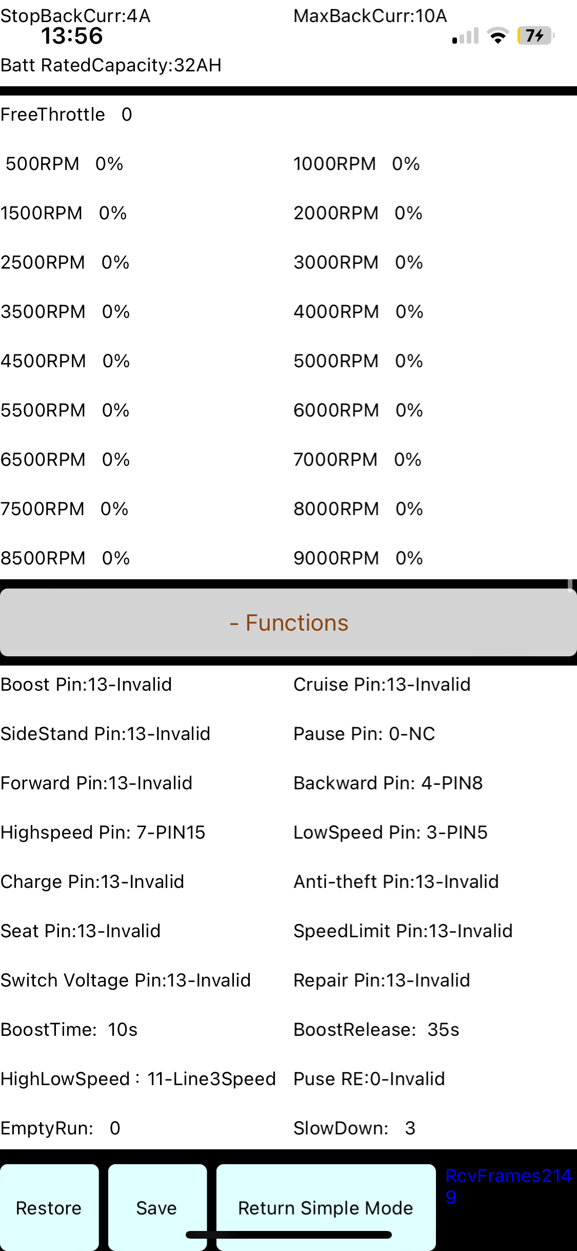

erstmal danke für die schnelle Antwort. Ich habe noch ein bisschen mit den Einstellungen rumgespielt und den Motor jetzt wieder zum drehen bekommen. Aber er verhält sich immer noch ziemlich seltsam. Wenn ich ein Autolearn starte dreht der Motor meistens schön hoch und läuft ruhig. Wenn ich dann aus dem Autolearn rausgehe hört er nicht auf zu drehen wenn ich vom Gas ablasse (oder wird nur sehr langsam langsamer) oder er dreht auf einmal nach dem ich aus dem Autolearn raus bin nur noch langsam oder beim ersten Viertel Gas normal und wenn ich mehr Gas Gebe wird er wieder langsamer usw.
Den Reset habe ich wie alle anderen Einstellungen in der IOS App von FarDriver gemacht und der hat gut geklappt.
Anbei die Screenshots von den Einstellungen:

Das Autolearn endet erst nach dem Vollgas Vorwärts und Vollgas rückwärts wenn du den Gasgriff loslässt.
Extra raus gehen musste ich da bislang nie.
Stell zudem mal Follow auf disabeld oder auf when brake.
Das ist rechts direkt oberhalb von den Display Einstellungen.
Follow enabled war bei meinem 72680 die Einstellung der Rekuperationsstärke über den Gasgriff. Das macht bei einem Außenborder keinen Sinn.
Ansonsten fällt mir gerade nichts auf was komplett daneben wäre.

Es läuft jetzt soweit bis auf die Gasannahme. Wenn ich Gas gebe bis ca. 180 (laut der Throttle Anzeige in der App) macht der Motor 1000 Umdrehungen und wenn ich über diese 180 komme dreht direkt auf 4000 Umdrehungen hoch ohne Steuermöglichkeit.

wir haben an den Rollern andere Gas-Sensoren, deren Regelbereich von ca. 1 Volt bis 4 Volt geht. Inwieweit deine Throttle-Werte hier zu deinem Gas-Sensor passen, müsstest Du ggf. prüfen.
Für einen Bootsmotor mach Rekuperation aus meiner Sicht keinen Sinn. Um da störende Effekte zu vermeiden, wäre mein Rat Alles was mit Break und EABS zu tun hat, zu deaktivieren. Drehzahllimmits müssen an anderer Stelle erfolgen und oberhalb des Limits mit 0% abgefangen werden (was ja korrekt erfolgt ist). Hat die vorhandene Strombegrenzung weit unterhalb des Limits einen triftigen Grund?

Stell mal noch throtle response auf Lin.
Sport hat bei mir am Roller zur Folge das er beim geringsten zurückdrehen des Gasgriff sofort die Reku aktiviert.
Ob oberhalb der sinnvollen Drehzahl jetzt 0 oder 1 drin stehen muss ist fraglich.
Bei meinen drei Fardrivern stand 1 drin.
Du hast nicht zufällig einen Standard Hall Gasgriff zum testen rum liegen? Die Dinger gibt es zur Not für 10Euro, da kannst du dann sicher sein das die Werte vom Gasgriff im entsprechenden Bereich liegen. Wie ist den dein Gasgriff aufgebaut? Ist da ein Poti verbaut?

Ich probiere das mit der throttle response gleich mal aus. Ich habe bei meinem Außenborder einen Poti in den Gasgriff eingebaut aber probiere es gleich noch mal mit einem Hall Daumengas aus einem anderen Projekt aus.

Ein Poti geht halt von 0-5V, keine Ahnung ob der Fardriver das so kann.
Die Hall Gasgriffe liegen so zwischen 0,7-4,3V und der Fardriver macht dann 1-4V draus.

es mag auch bei Fardriver so sein, dass ein Gassignal unter 0,5 Volt den Fehlerfall "no throttle" beim Controller-Selbsttest auslöst (gerät inaktiv).
Mit Hall-Gasgriff gehen in der Regel im unbetätigten Zustand um 0,7 Volt zurück und ab 1 Volt kann man den Regelbereich beginnen lassen.
