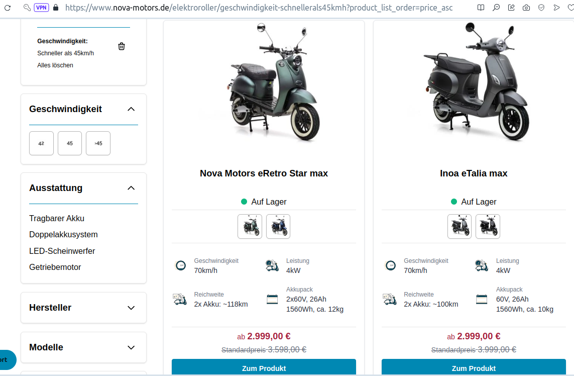

Den find ich optisch nicht schlecht, technisch ist vor allem die Einarmschwinge mit der Felge auf dem Motor eine super Lösung! Und nur ein Akku find ich das bessere Konzept, wenn auch schwerer.
Reichweite geht gerade so, mal schauen, wann der verfügbar sein wird.
eTalia und eRetro wären vielleicht auch eine Option.
