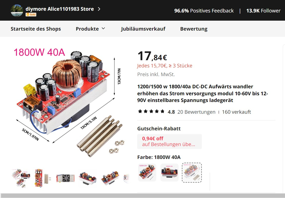

.flowerpower hat geschrieben: Di 26. Mär 2024, 07:46 Stimmt ME, sorry fürs pushen. Ich hoffe ja insgeheim noch das hier jemand mit einer Wunderlösung auftaucht.
Apropros: Gibt es eigentlich Powerbanks die für den Fall der Fälle noch kurzfristig Schub geben könnten ? Hintergrund, ich fahre im Sommer Zelten (100 km Entfernung) und werde wahrscheinlich und wenn ich gesittet fahre, mit 20-30% Nachladen wieder zurückkommen. Wäre halt gerne autark. Was ist mit diesen Powerstation Gedöns die jetzt vermehrt günstig zu bekommen sind, könnte ich damit 2 Stunden lang über 220V nachladen ?
Mit diesem Modul kannst Du Puffern >1800 Watt Eingang verträgt allerdings nur ca 70 Volt !
Mit einem 17S Akku könnte man dann Puffern.
https://de.aliexpress.com/item/10050059 ... aecmd=true
Gruß Conny
