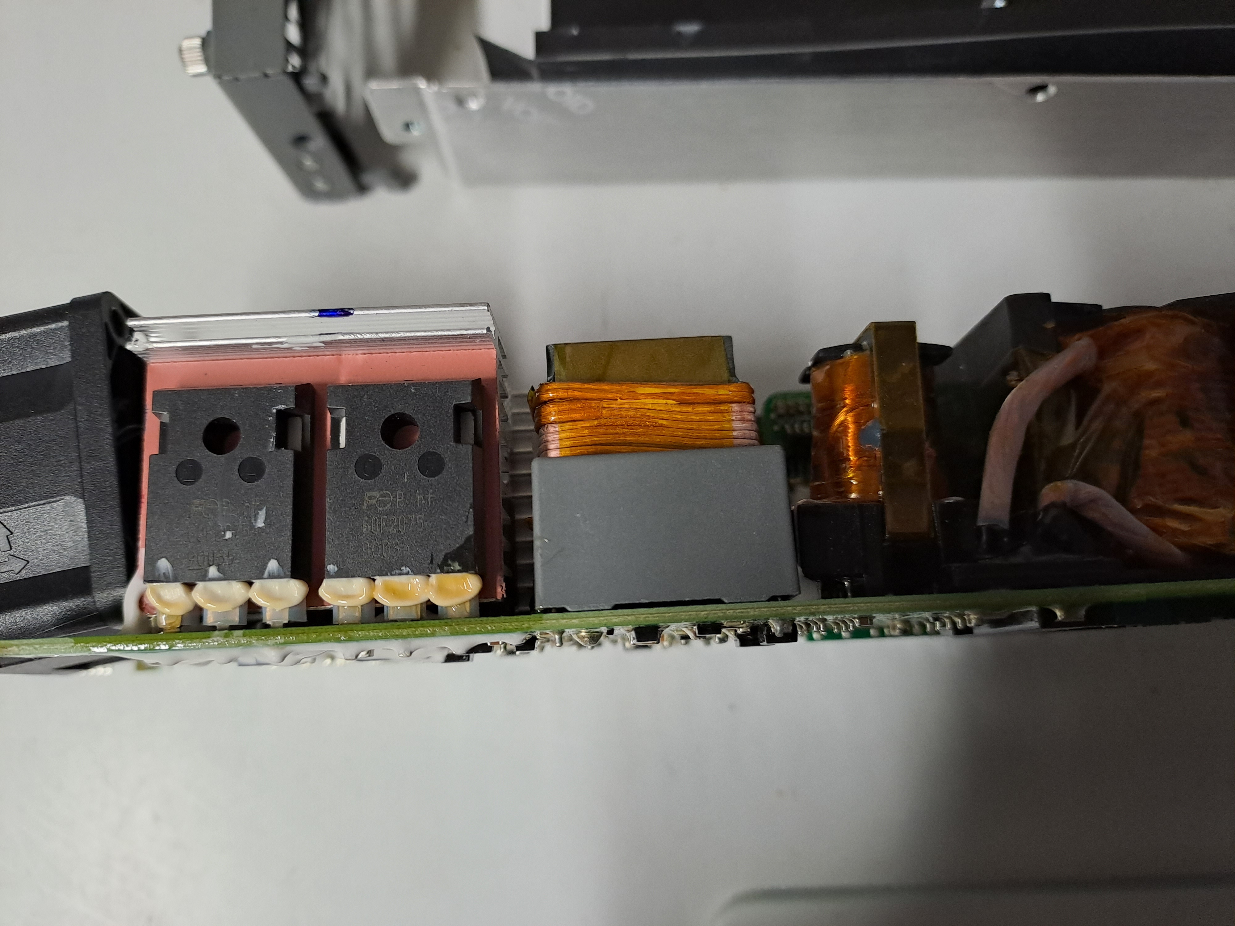

In modernen Netzteilen gibt es kaum Schrauben mehr, das ist fehlerbehaftet und dauert zu lange.
Da sitzen die Mosfets auf selbstklebenden Wärmeleitpads oder werden mit Klammern , welche in Nuten stecken, gegen den Kühlkörper gedrückt.
