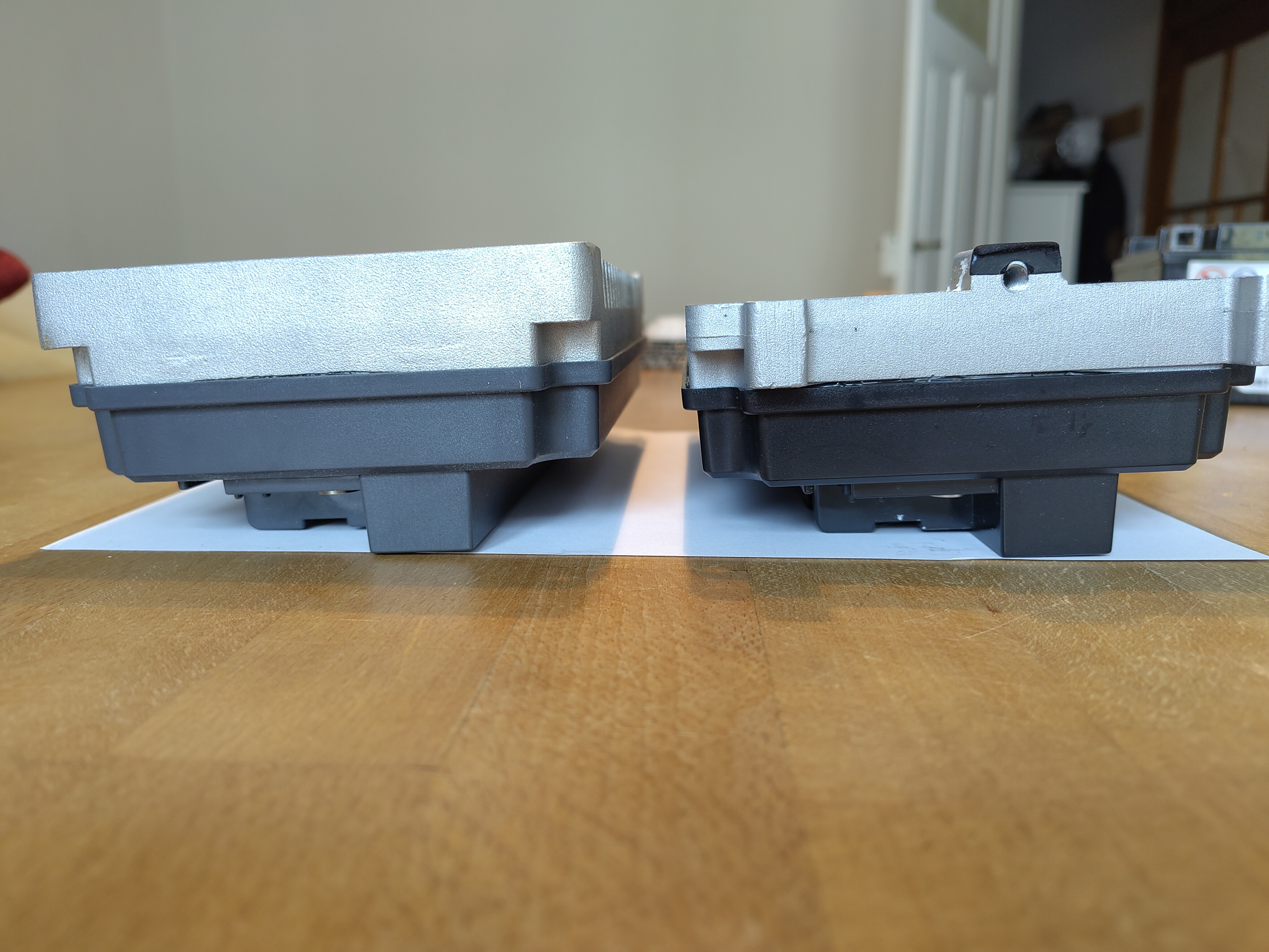

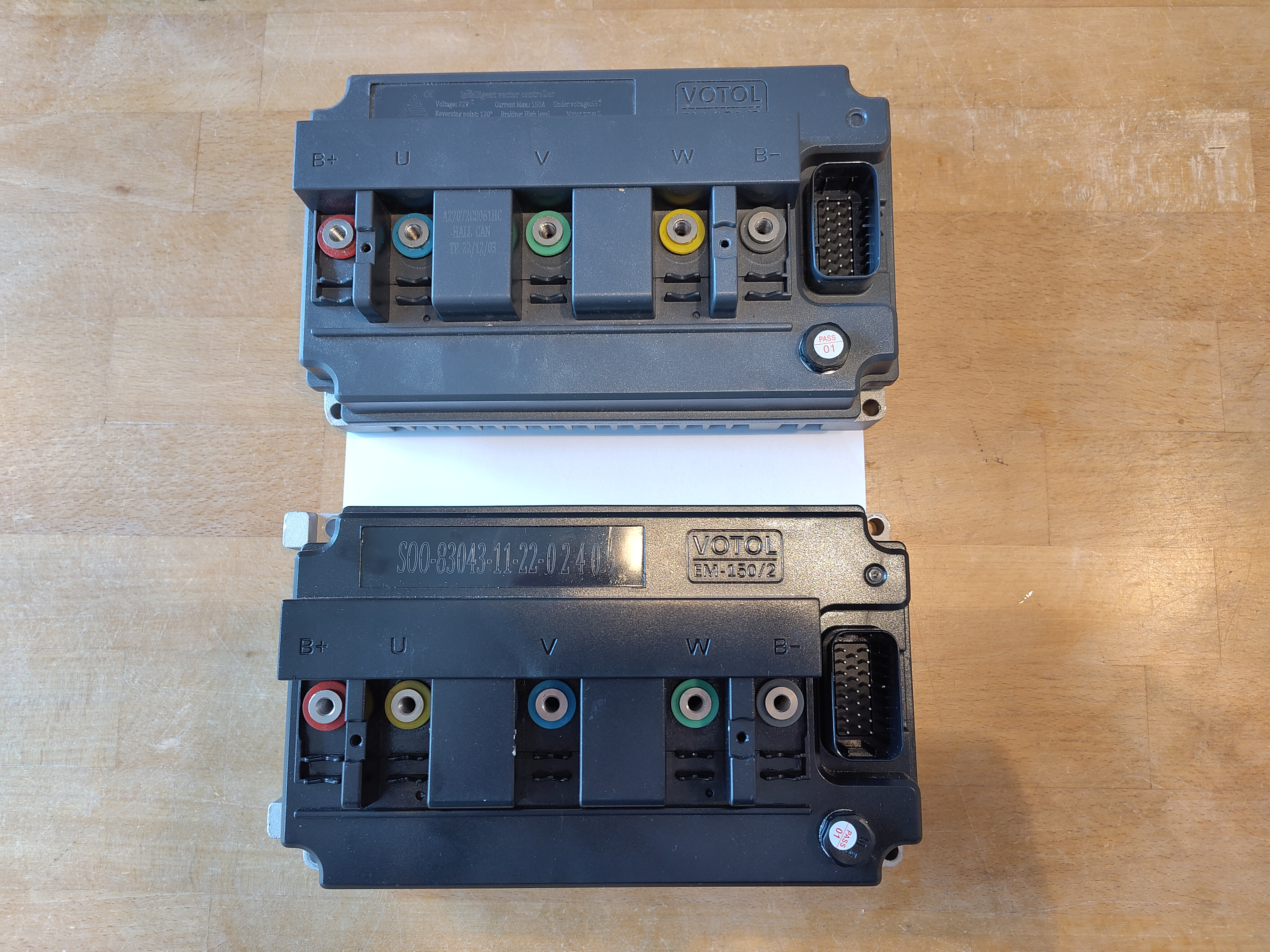

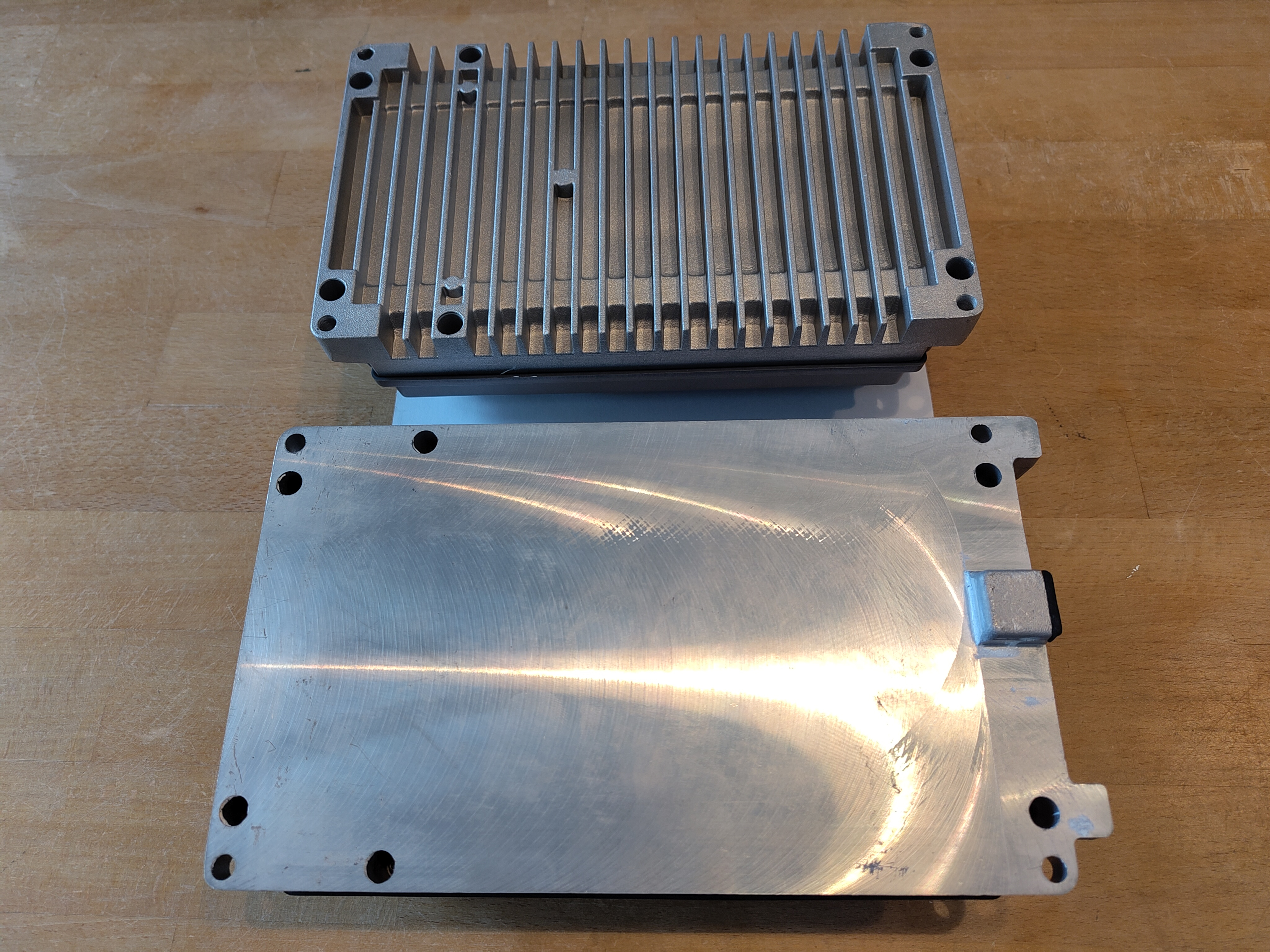

Danke, Arbeit erledigt! Beim Vergleich zwischen dem ungebrandeten und dem in unserem Roller verbauten Controller fallen doch einige Unterschiede auf. Außer der unterschiedlichen Firmware gibt es auch äußerliche Unterschiede:error hat geschrieben: Fr 29. Mär 2024, 18:42 Eher seitlich drücken, da kannst du hebeln ohne was zu beschädigen.
Dort wo unser Controller (mit Wärmeleitpaste, tatsächlich
Beim Silence-Controller ist eine Befestigung für das ominöse "Votol Controller Board" vorhanden.
Die Fahrstromanschlüsse "U", "V" und "W" sind farblich abweichend markiert.
Die Laserbeschriftung auf dem Controller ist anders.
