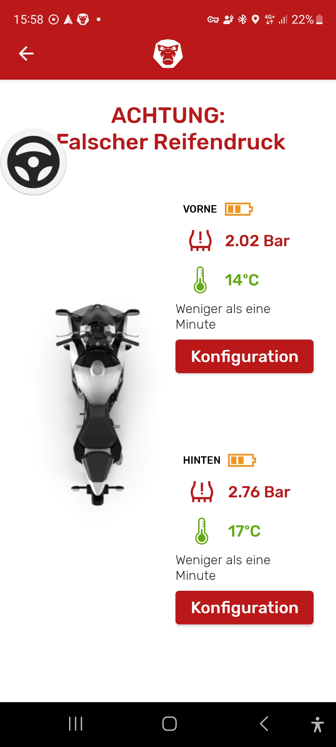

Moin!
Für den S01 werden
vorne 1,8 und hinten 2,5 Bar empfohlen.
Nach 20 Min Fahrt sieht allerdings so aus:
2,02 und 2,76
bei einer Außentemperatur von 14-15 Grad.
Das ist ja vermutlich normal?
Wie handhabt ihr das?
Trotzdem 1,8/2,5 in die klaten Reifen?
Oder erst etwas fahren?

Der Reifendruck ist im kalten Zustand zu messen und korregieren.

d.h., du fährst nach 30 min zum Messen?

Die Reifendruckangaben basieren i.d.R. auf 20°C - also kaltem Reifen.
Wenn du fährst, erwärmt er sich natürlich durch die Walkreibung. Da geht der Druck natürlich nach oben!
Ein Bar mehr ist vollkommen uninteressant.
Zu wenig ist viel schlimmer - mehr Walken, mehr Verschleiß, mehr Verbrauch.
(Etwas) zu hart ist nur etwas Komfortverlust. Kaputt geht dabei nichts. So schnell platzen Reifen nicht!

Nein vor der Fahrt messen und den Druck korregieren.

Aber du nimmst VOR der Fahrt dann 1,8/2,5 ?

Ja.
