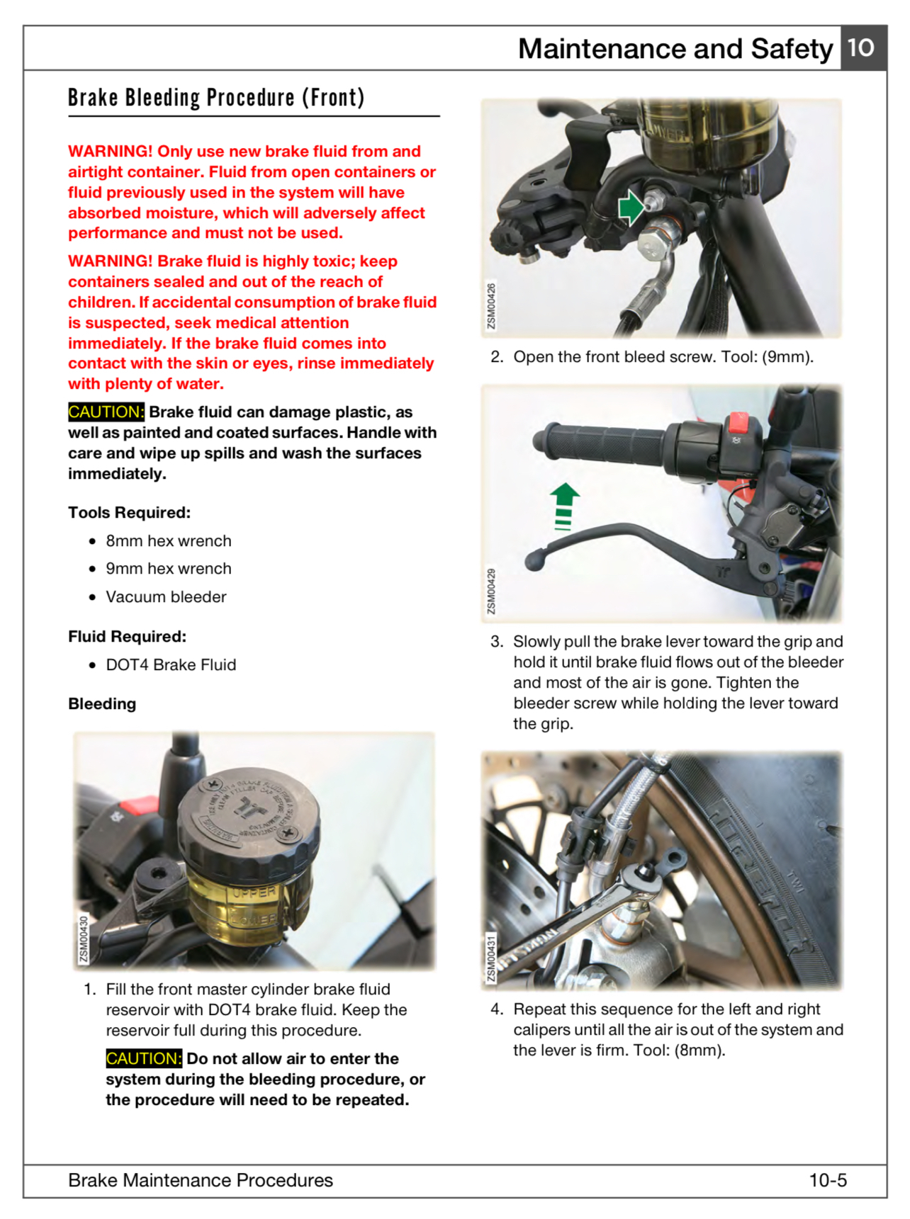

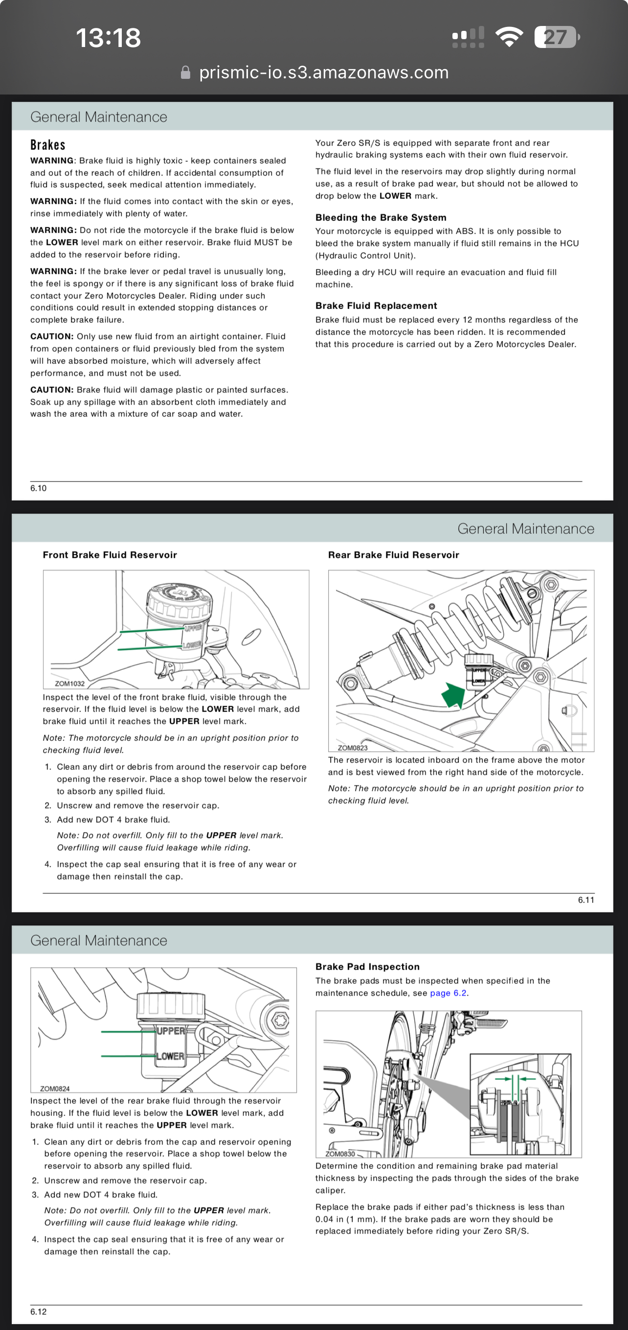

Falsche Bremsflüssigkeit?
Kleiner Umstand den ich kurz ansprechen muss.
Normal sollte die Bremsflüssigkeit ja durchsichtig und leicht gelblich sein.
Bei meiner SR/S ist diese durchsichtig wie Wasser.
Ein Blick auf die letzte Inspektionsrechnung sagt DOT 5.1.
Normal sollte da DOT 4.0 rein oder nicht?
Handbuch und Service Manuel sagen klar DOT 4.

Re: Falsche Bremsflüssigkeit?
DOT 5.1 ist eigentlich die bessere Variante, weil diese weniger schnell durch Feuchtigkeitsaufnahme unbrauchbar wird (bzw. deren Siedepunkt soweit abfällt, dass sich in einer heißen Bremse Dampfblasen bilden könnten).
Verboten ist dagegen das Mischen von glykolbasierter DOT 4 mit DOT 5 (.0), die auf Silikonölen aufbaut.
DOT 5.1 ist hingegen glykolbasiert und mit DOT 4 mischbar. Das Wechselintervall kann bei DOT 5.1 verlängert werden z. B. auf alle zwei bis drei Jahre, wenn bei DOT 4 alle ein bis zwei Jahre angegeben war.
Bei komplexen ABS-Systemen ist manchmal aber die Variante DOT 4 LV vorgeschrieben, die besonders dünnflüssig ist (low viscosity). Dafür wäre DOT5.1 dann nicht zu empfehlen.
Auch DOT 5.1 verliert die wasserklare Farbe mit zunehmendem Wasseranteil
