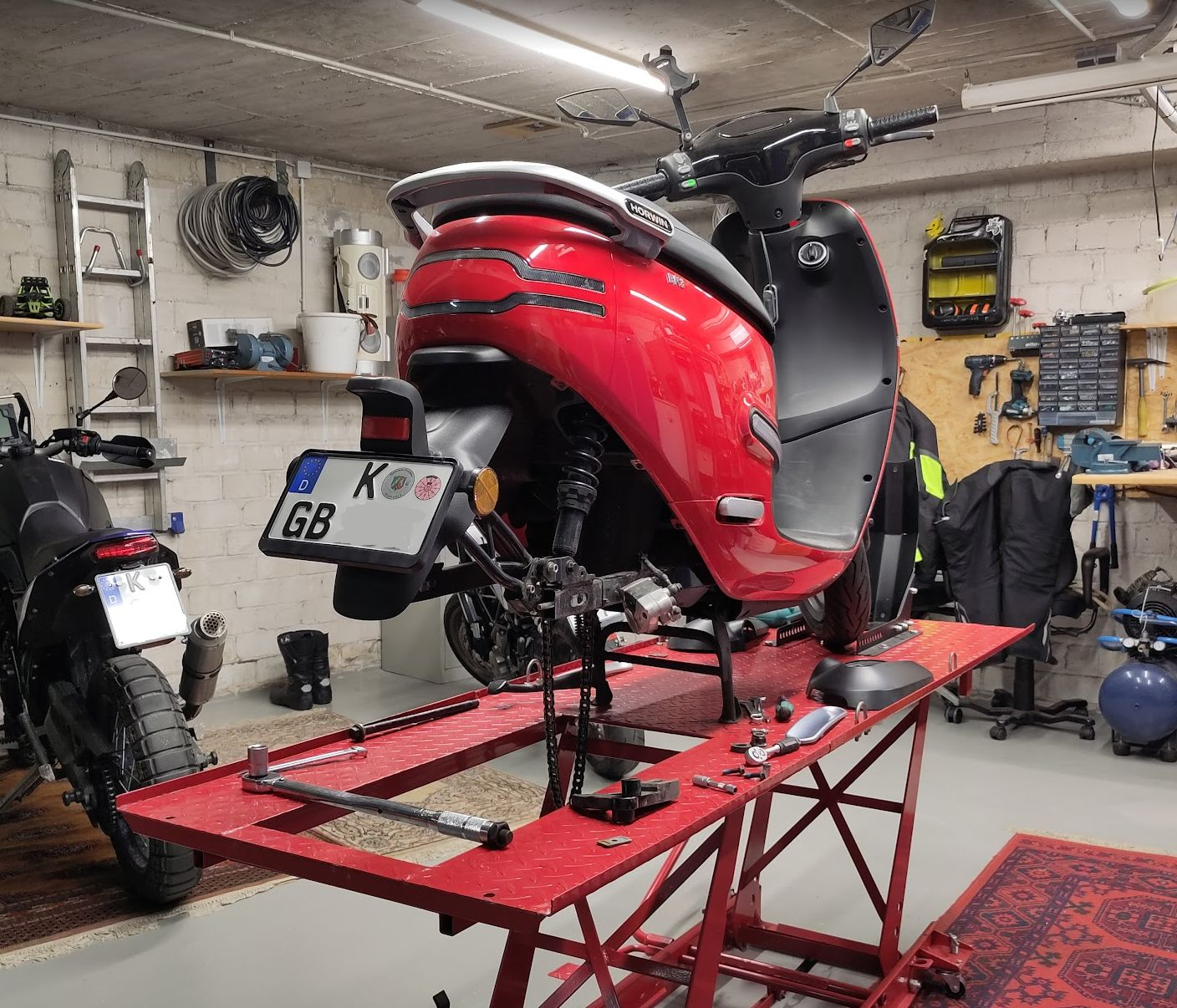

Die wichtigste zu klärende Frage ist zu Beginn: wie lagere ich den Roller ohne Hinterrad sicher? Dafür habe ich mir bei Louis einen Universal-Motorradheber zugelegt. Die 25,- Euro sind gut angelegt, das Teil in wenigen Minuten montiert, und das Motorrad - zugegebenermaßen entgegen den ausdrücklichen Sicherheitshinweisen im Handbuch :!: - auch ohne zweite Person problemlos und nach meinem Geschmack sicher anhebbar.

  • den Motorradheber ansetzen und so ausrichten, dass die beiden Auflagen links und rechts unter der Schwinge anliegen. Den Heber lieber etwas breiter einstellen, so dass die Auflagen nicht mit der Kette in Berührung kommen oder das Rad blockieren. Dann den Roller vorsichtig (eine Hand kann an den Haltebügel, das beruhigt zumindest :D ) anheben

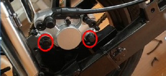

  • als erstes wird nun die Bremsbacke auf der rechten Seite entfernt ... ja, ich dachte zuerst, das geht auch ohne (und das Reparaturhandbuch hatte davon als vorbereitende Maßnahme auch nichts erwähnt), aber das Hinterrad kann später definitiv nicht ausgebaut werden, wenn die Bremsbacke noch drauf ist. Ich hab's selbst ausprobiert ;) . Deswegen die beiden unteren Schrauben mit einem 10er-Schlüssel entfernen (sitzen sehr fest, mit einer Rätsche geht's leichter als mit einem Schraubenschlüssel), dann kann die Bremsbacke nach oben von der Bremsscheine abgezogen werden. Schläuche etc. können alle dranbleiben, ich habe sie vorsichtig rechts am Roller baumeln lassen

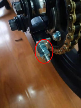

  • nun links und rechts an der Schwinge z.B. mit einer Nuss und einem Schraubenschlüssel die Kontermutter der beiden Stellschrauben für die Radlage ganz an den Anfang der Schraube aufdrehen. Sie müssen nicht entfernt werden - so ist die Verlustgefahr schon nicht so groß. Dann die Justiermutter auch lösen und bis zur Kontermutter vordrehen

  • im nächsten Schritt zieht man das ganze Hinterrad zu sich, bis die Kette einigermaßen gespannt ist. Dann die Justierschrauben für die Achslage links und rechts wieder leicht anschrauben. Dabei darauf achten, dass das Abschlussblech an den Justierschrauben am Ende der Schwinge sauber anliegt und nicht verkantet
  • anschließend mit den Justierschrauben die Kette spannen. Da beim EK3 die Kette im ausgefederten Zustand maximal gespannt ist und sich beim Einfedern entspannt, spanne ich das Kettenspiel auf max. 10mm. Die ist dann schon recht straff, aber nur so schnurrt der EK3 nach meinen Erfahrungen auch leise. Mehr dazu hier
  • wenn die Kettenspannung passt dann noch auf beiden Seiten die Achslage prüfen. DIe Striche an der Schwinge geben eine Orientierung, die Achse sollte auf beiden Seiten etwa am selben Strich stehen. Ich mache dann noch Feintuning mit der Schieblehre (= Abstand Schwinge links und rechts vom Reifen sollte in etwa gleich sein)
  • nun die Justiermutter mit dem Schraubenschlüssel festhalten (wichtig, denn die dreht sich sonst beim Kontern mit) und die Kontermutter fest, aber nicht übertrieben fest, andrehen (z.B. mit Rätsche)

  • :!: den Bremsblock wieder von oben auf die Bremsscheibe setzen und mit den beiden Schrauben (10er Nuss / Schlüssel) wieder befestigen :!: . Gut festziehen, aber dabei die alte Schrauberregel beachten: nach fest kommt ab :lol: , also auch hier nicht übertreiben. Die Verwendung einer Schraubensicherung ist dringend zu empfehlen, z.B. INBUS Schraubensicherung mittelfest (gibt's u.a. im Baumarkt um die Ecke)

Aber es reicht doch wenn der Roller zum Ausbau des Hinterrads auf dem Hauptständer steht oder? Vorne würde ich es dann mit 1 oder 2 Getränkekisten versuchen.

Markus Sch. hat geschrieben: Do 21. Mär 2024, 09:50 Aber es reicht doch wenn der Roller zum Ausbau des Hinterrads auf dem Hauptständer steht oder?
Theoretisch ja, aber er steht nicht stabil und kippt leicht nach hinten. Gibt mindestens ein paar Macken. Außerdem bekommt man dann das Rad noch schwerer raus, wenn man nicht den Nummernschildhalter entfernt.
Markus Sch. hat geschrieben: Do 21. Mär 2024, 09:50 Vorne würde ich es dann mit 1 oder 2 Getränkekisten versuchen.
So ähnlich habe ich das beim Vorderradwechsel gemacht, da habe ich kleine Mülltonnen drunter geklemmt.

redstromerbaron hat geschrieben: Do 21. Mär 2024, 00:55 [*] :!: den Bremsblock wieder von oben auf die Bremsscheibe setzen und mit den beiden Schrauben (10er Nuss / Schlüssel) wieder befestigen :!: . Gut festziehen, aber dabei die alte Schrauberregel beachten: nach fest kommt ab :lol: , also auch hier nicht übertreiben
Wäre hier nicht flüssige Schraubensicherung angebracht?

Markus Sch. hat geschrieben: So 24. Mär 2024, 11:52 Wäre hier nicht flüssige Schraubensicherung angebracht?
Schaden kann das vermutlich nicht, aber es war vorher meines Wissens auch keine drauf. Ein Fehler ist eine Schraubensicherung vermutlich nicht. Gibt's übrigens auch im Baumarkt um die Ecke, da muss man nicht extra bei Amazon bestellen :lol:
Werde ich vielleicht noch machen, ist eine gute Idee!
Ich habe die Beschreibung inzwischen dahingehend angepasst und habe auch auf meine Schrauben für die Befestigung der Bremsbacken INBUS Schraubensicherung mittelfest draufgestrichen. Beruhigt :D

redstromerbaron hat geschrieben: Sa 6. Apr 2024, 15:32 Ich habe die Beschreibung inzwischen dahingehend angepasst und habe auch auf meine Schrauben für die Befestigung der Bremsbacken INBUS Schraubensicherung mittelfest draufgestrichen. Beruhigt :D
Dann hoffe ich das sich dieser Schritt bewährt. Wahrscheinlich muss man beim Lösen später dann mit einer Verlängerung arbeiten. Wie hast du die Schrauben auf die Schraubensicherung vorbereitet?
