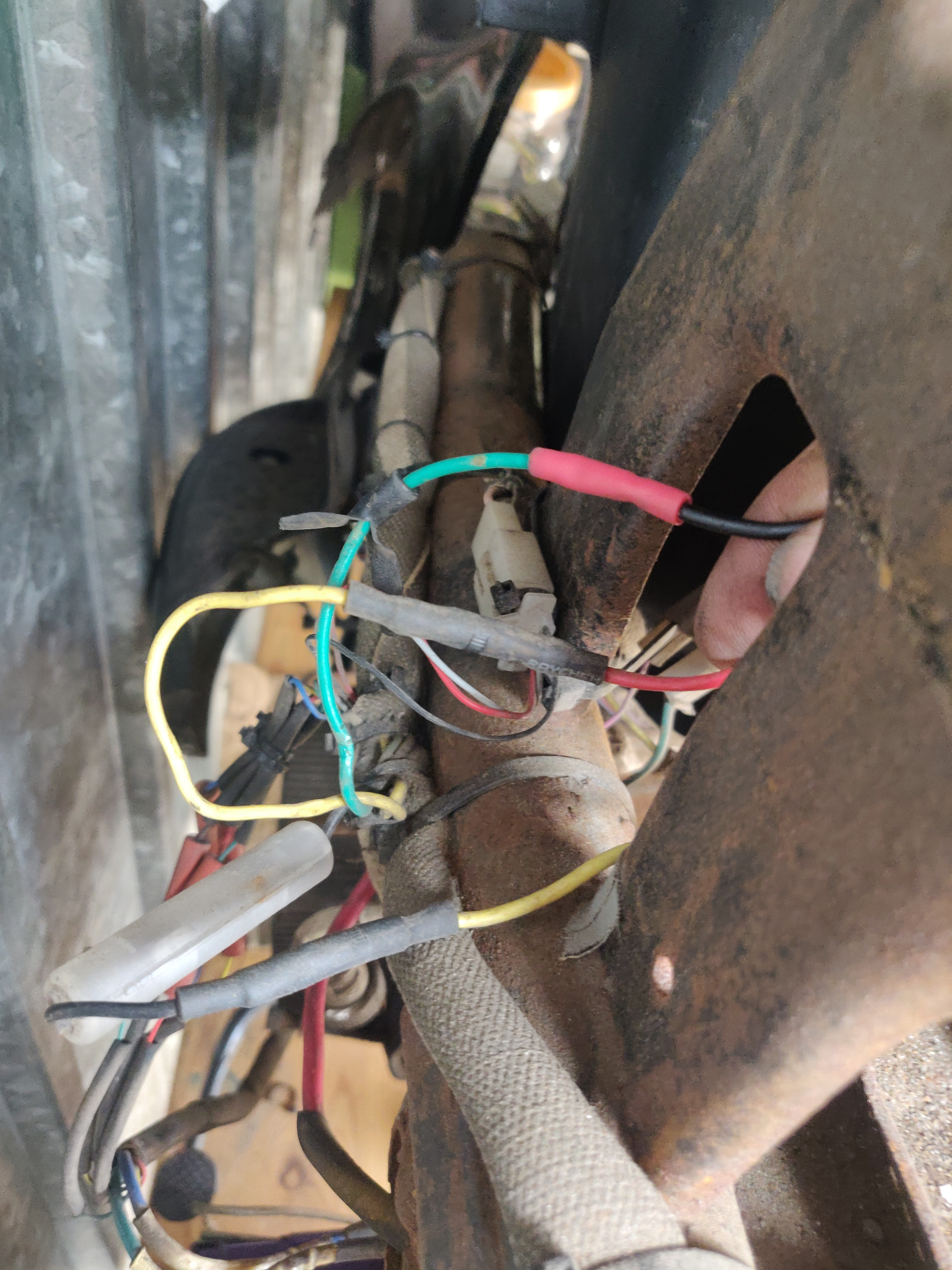

Sicherung ist aber ganz??

Der „Faden“ in der Sicherung scheint intakt. Vll. sieht man es auf meinem Bild.

Ich habe gelernt jede Sicherung mit dem Multimeter zu messen.

die Verwirrung um die Farben entsteht - glaube ich - weil im Roller selbst (vielleicht auch im KUMPAN) die Batterie-Plus-Leitung vom Zündschloss häufig Gelb ist. Wie ja Fasemann auf dem Foto zeigt, sind auch Farbwechsel in der Leitung die Regel, wenn es weiter in den Konverter geht.
Und da sind sich die beiden Konverter (Alter wie auch Neuer) offenbar einig, dass ihre roten Kabel den Batterie-Plus-Eingang darstellen und die gelben-Kabel den Ausgang für 12 Volt (es steht ja bei beiden DC-Konvertern so drauf).
So kenne ich das auch bei meinen Rollern, wo das gelbe Kabel vom Zündschloss (Batterie-Plus bei Zündung ein) mit dem roten Kabel des Konverters verbunden wird. Das schwarze Kabel des Konverters (gemeinsame Masse mit einem grünen Kabel des Rollers. Und der "Höhepunkt der chinesischen Farbenlehre": das gelbe Kabel vom Konverter (Plus 12 Volt) an ein Scharzes Kabel im Roller, wo also Schwarz Plus 12 Volt und Grün Minus ist.
Das muss jetzt beim Kumpan nicht genau so sein, aber wichtig ist hier ja nur, dass die Farben der Kabel aus dem Konverter gleiche Funktion haben und auch genau so wieder angeschlossen werden müssen. Amateurhafte Lösung (zumindest für den Test, ob das Problem daran liegt) könnte mit Trennung der drei Kabel und Verbindung über eine gewöhnliche Lüsterklemme passieren. Da muss aber auf genug Pressung der Klemmschrauben ind Leitungskupfer geachtet werden, wenn zweistellige Ampere-Zahlen fließen.

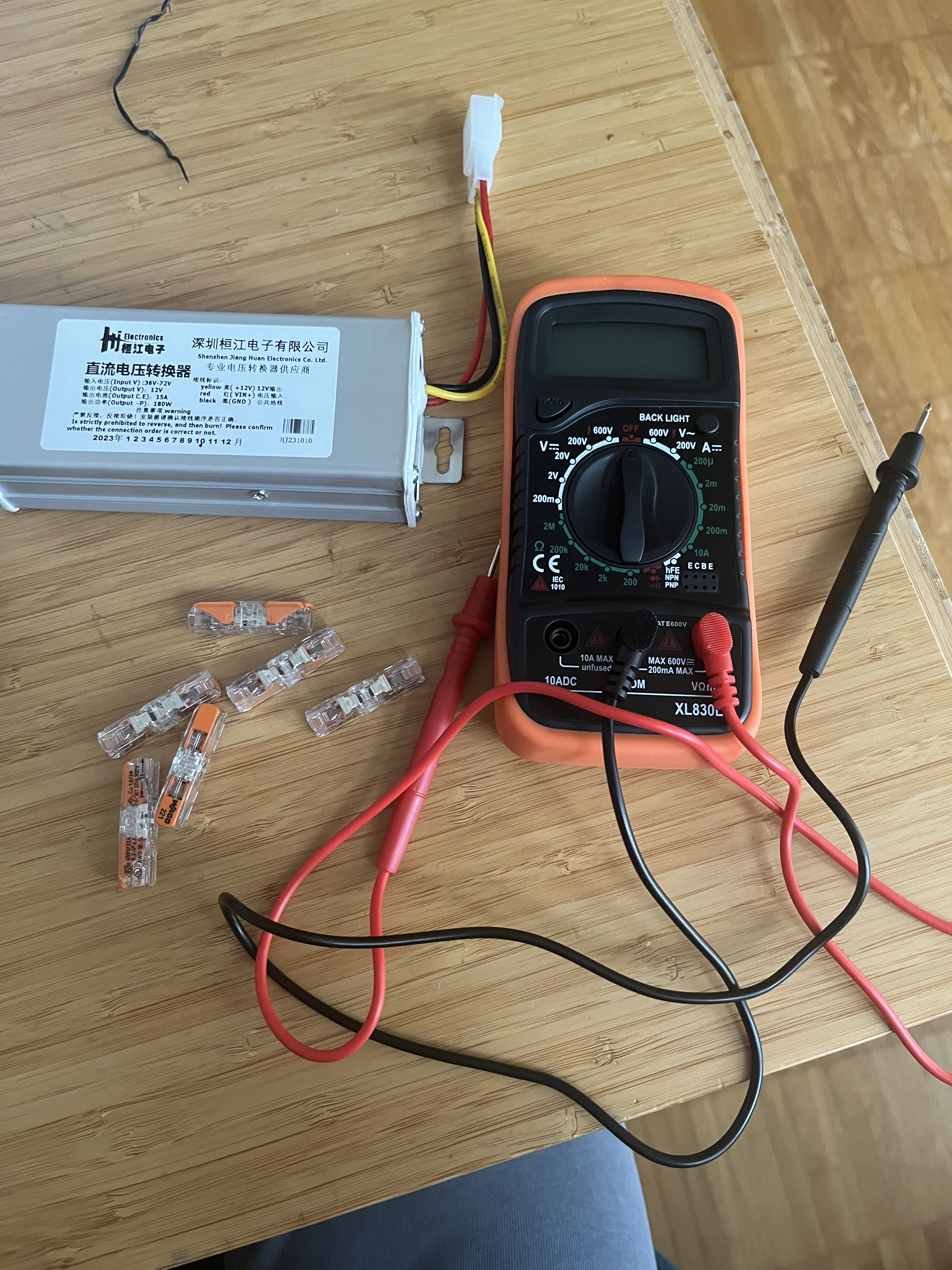

So, die Teile sind jetzt alle da. Danke auch für eure schnellen Kommentare. Ich muss sagen, ich habe jetzt ziemlichen Respekt davor und fühl mich noch mehr überfordert mit den unterschiedlichen Farben, einen Multimeter habe ich auch noch nie verwendet. Damit ich es hier irgendwie schaffe, bräuchte ich eine Schritt-für-Schritt Anleitung bezogen auf mein Equipment.
Schritt 1 wäre das Messen mit dem Multimeter. Ich messe Gleichstrom (V mit dem Strich oben und den drei Punkten unten). Was soll ich jetzt messen? Und wie, ohne irgendwas zu zerstören oder mir einen Stromschlag zuzufügen?
Sorry für das absolute Laientum. Ich bin schon kurz davor, es einfach sein zu lassen.
