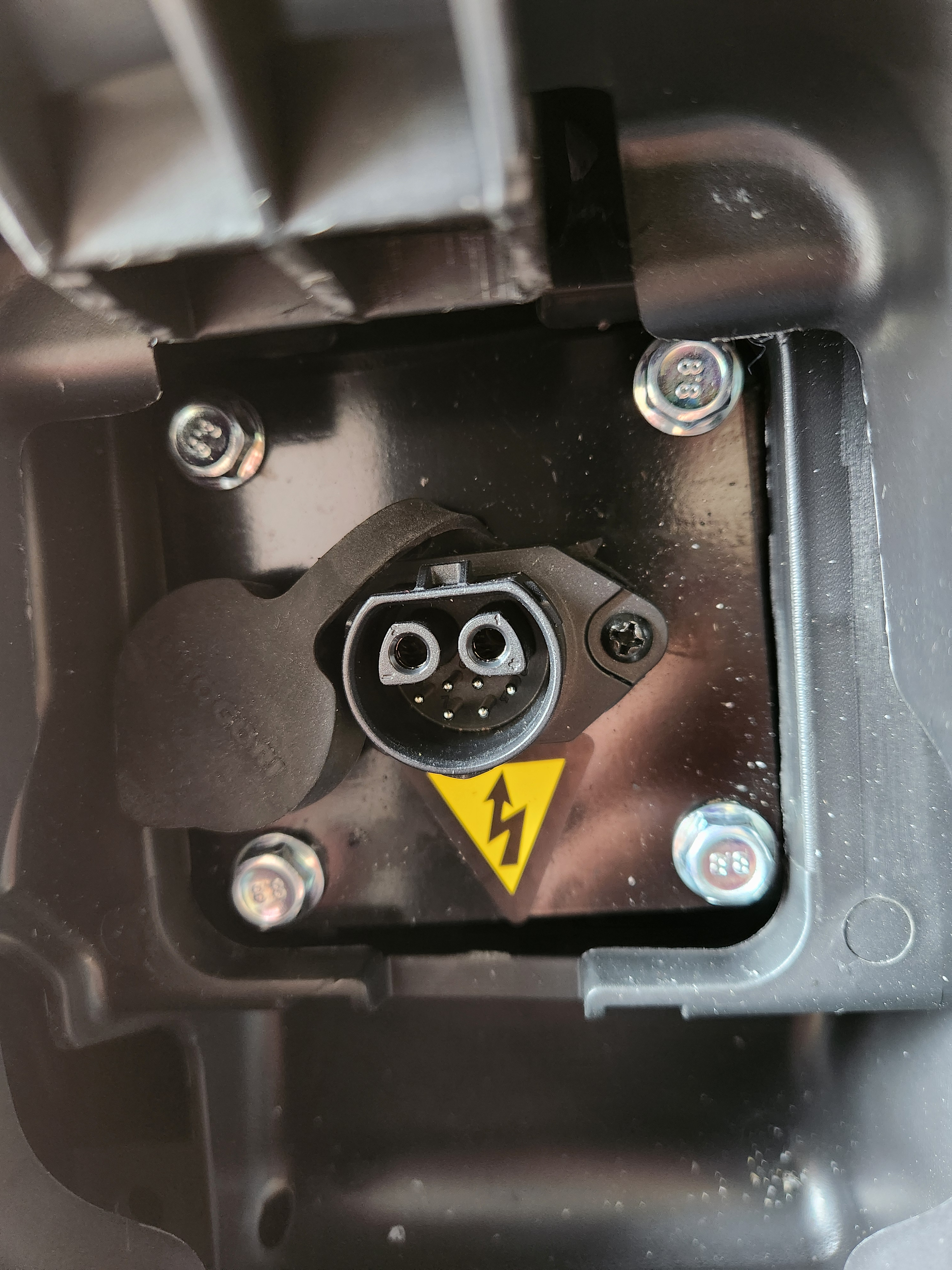

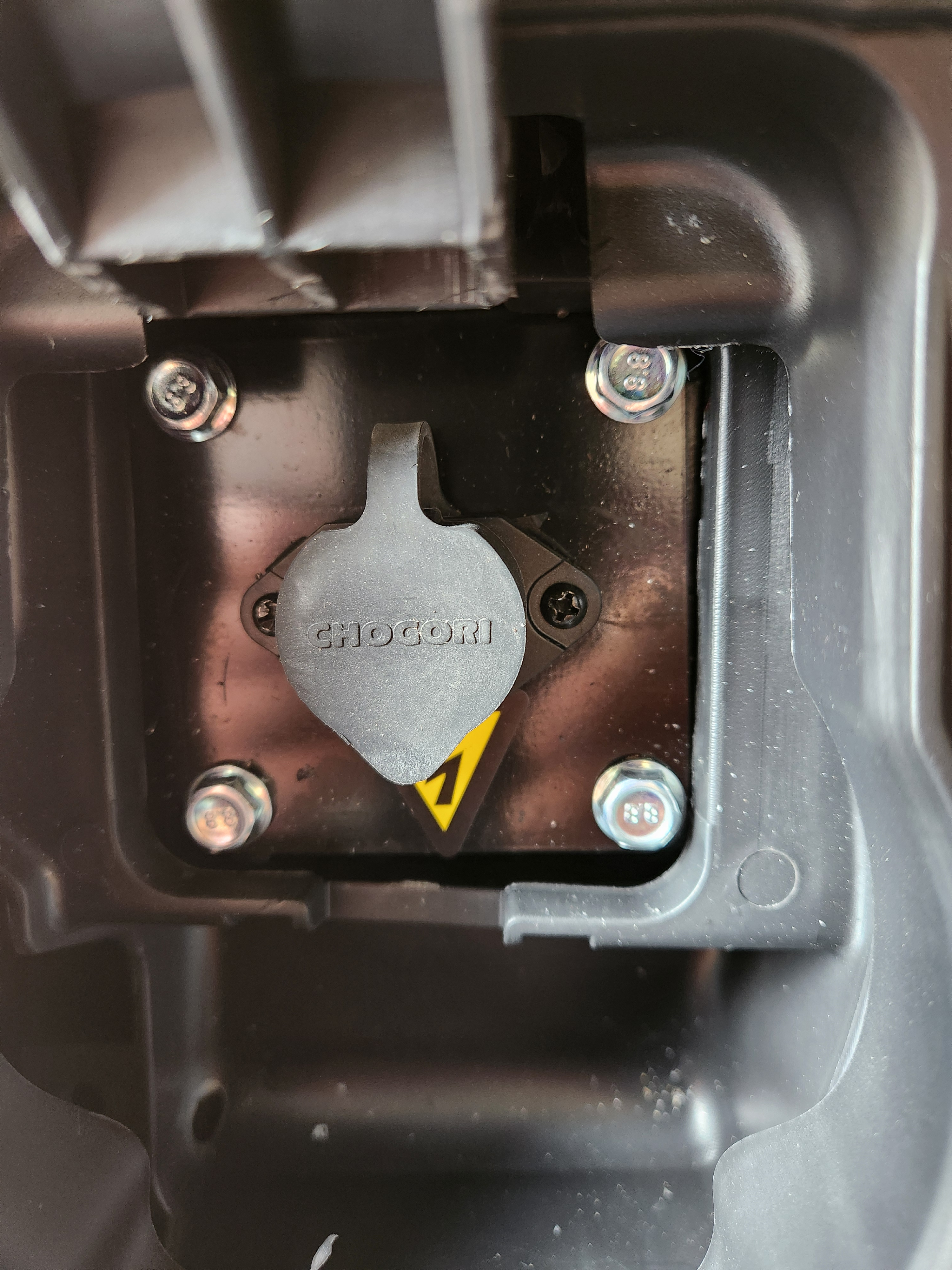

Moin,
Ich bin seit 10 Tagen Besitzer eines "Mars" Elektromotorrades. Das Teil wird hier in Deutschland u.a. von elektroroller-futura vertrieben. Nun kann man ja mit dem Teil so an die 100 km fahren. Jetzt habe ich mir überlegt mir ein LAgekabel für Ladesäulen unterwegs zu kaufen. Und da geht es los.
Keiner hat diesen Stecker im Angebot geschweige denn ein Adapterkabel. Ich habe mal beide Seiten (Stecker und Dose am Motorrad) als Anlage beigefügt. Die von Futura haben mir geantwortet, dass ich so ein Kabel bei u.a. Amazon bestellen kann, aber dieser Stecker ist nirgends aufgeführt
Es sei noch gesagt ich bin absoluter Newbie und habe wenig Ahnung bisher. Das soll sich aber änder :roll:
Wer kann helfen??

Hallo @bodosworld und herzlich willkommen im Forum.
Du brauchst dein Ladegerät dazwischen! Das wird über die Chogoribuchse verbunden. Auf der anderen Seite brauchst du einen Adapter Ladesäule Typ2 auf Schukostecker 230Volt. Die sind recht teuer und du lädst auch nicht schneller als zu Hause. Aber ich habe auch so ein Teil, um zum Beispiel am Zielort laden zu können.
Schöne Grüße, Bertolt

Das ist ein Chogori-Stecker.
Hab mal gegoogelt und was gefunden.
Stecker:
https://www.digikey.de/de/products/deta ... 5/16672585
Buchse:
https://www.digikey.de/de/products/deta ... 6/16672578
Aber ja, du kannst nur mit dem Originalladegerät laden. Direkt Schuko oder Typ2 zu diesem Kabel geht nicht.
Ein Adapter für die Typ2-Säulen auf Schuko, um dein Ladegerät anzuschließen ist z.B. dieser hier:
https://www.metron-shop.de/products/sch ... adesaeulen
Aber du musst dann beim Aufladen die ganze Zeit dabei bleiben, damit man dein Original-Netzteil vom Motorrad nicht klauen kann!

Danke erstmal für die schnellen Antworten.
Und da ist nichts in Sicht, um ohne Ladegerät direkt an Typ 2 (natürlich mit Zwischenladegerät, aber erheblich kleiner) zu laden....
Ist ja echt ärgerlich..... :cry:
