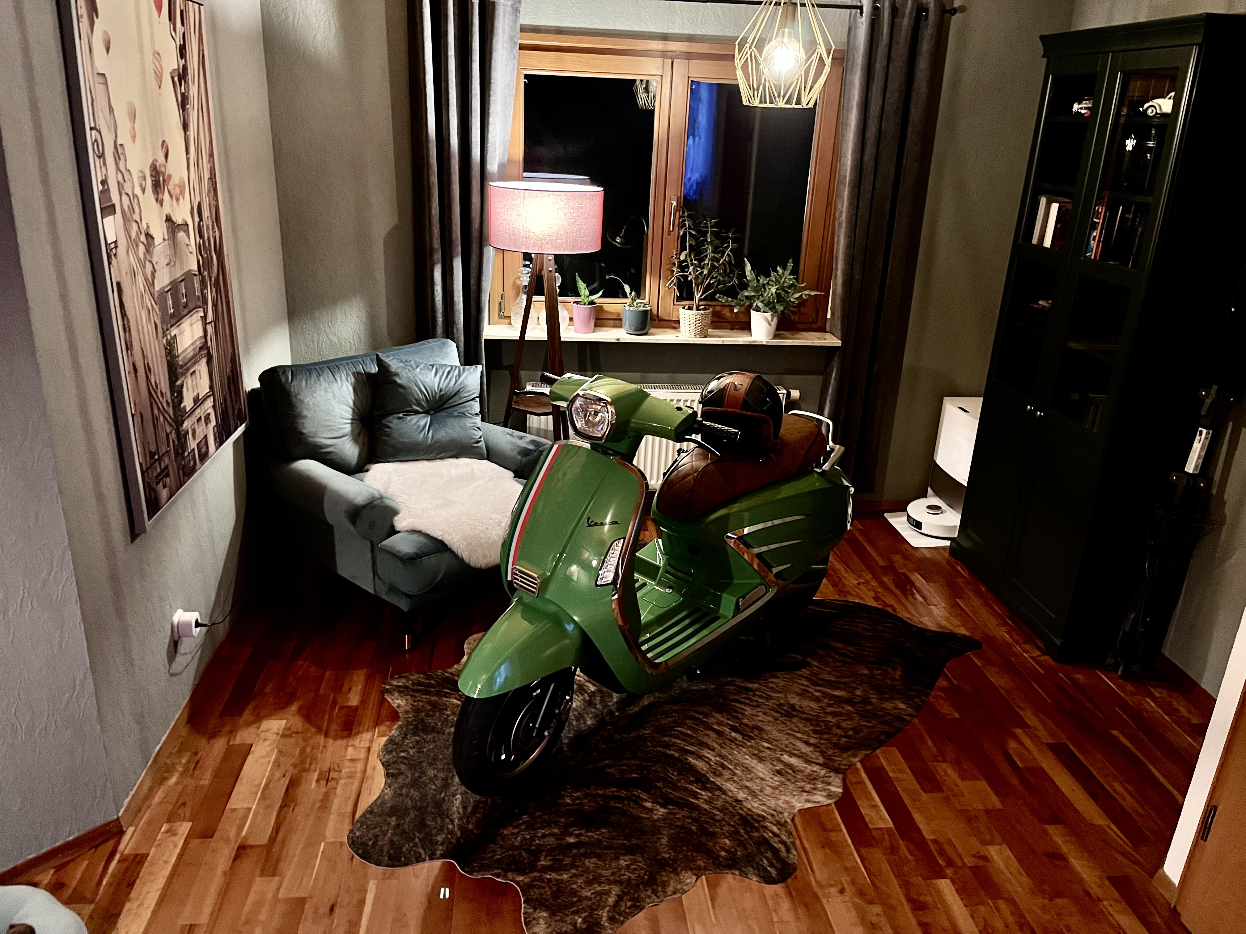

Definitiv. Lithium-Akkus sollten eine sehr lange Weile (fast) volle Leistung bieten - und dann aber rasant abfallen, so kurz vor "leer".
Btw: Im Ernst, du stellst dein Mopped in die gute Stube aufs Fell?

Ja, genau so kenne ich das auch von niu. Erst kurz vor leer ließ die Leistung ein bisschen nach.
Oh man, dann wende ich mich mal an den Händler. Mal gespannt, was der dazu meint.
Als ich das Gerät im Winter neu hatte, hab ich ihn eben reingeholt und ihn ein bisschen zu individualisieren
sag doch ganz dekorativ aus, findest nicht?

Definitiv!

Und vor allem der bildschöne klassische Schriftzug auf der Front. Muss ein Sondermodell aus Pontedera gewesen seinCalifax hat geschrieben: Sa 23. Mär 2024, 21:59 Definitiv!- ist ja auch ein bildschöner Roller in klassischer Linienführung.

OK ... den hatte ich noch gar nicht gesehenwiewennzefliechs hat geschrieben: Sa 23. Mär 2024, 22:25Und vor allem der bildschöne klassische Schriftzug auf der Front. Muss ein Sondermodell aus Pontedera gewesen sein :DlCalifax hat geschrieben: Sa 23. Mär 2024, 21:59 Definitiv!- ist ja auch ein bildschöner Roller in klassischer Linienführung.
