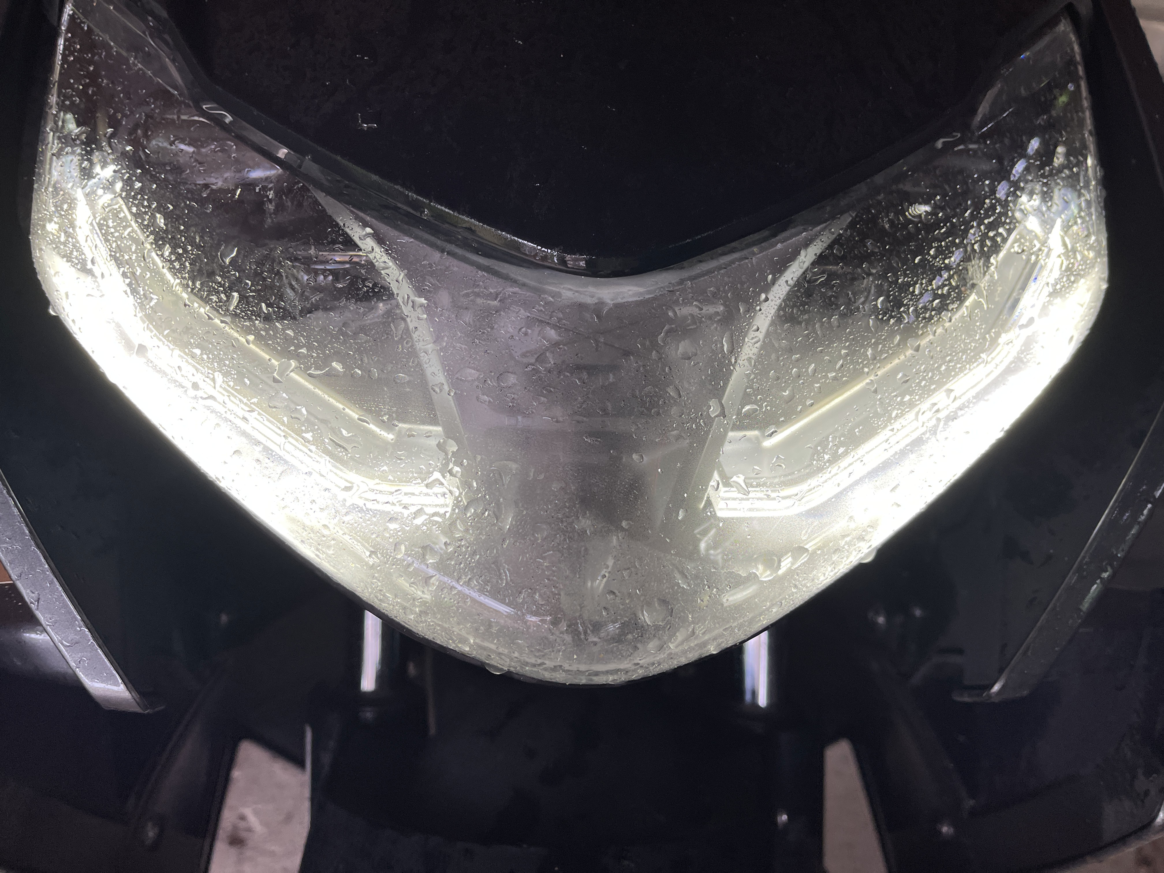

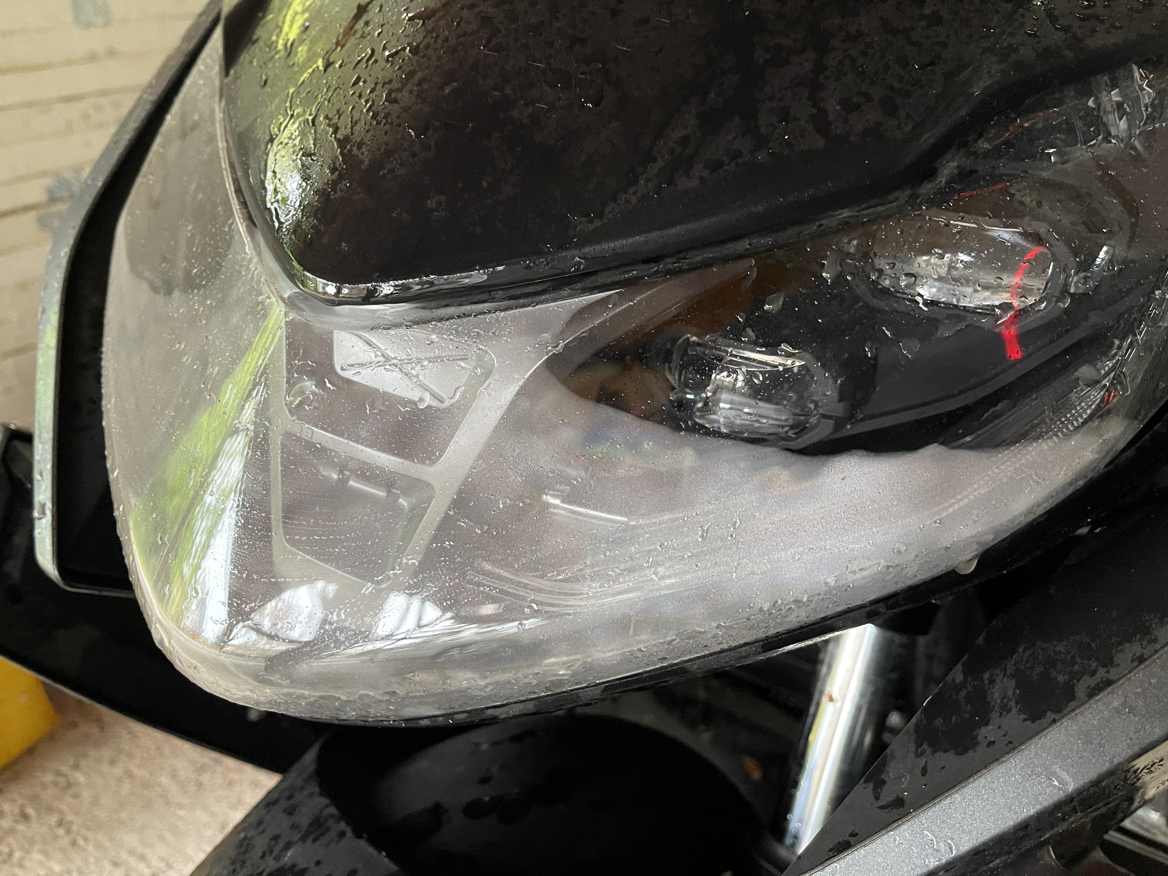

Heute meine Frage an Euch kurz gefasst:
Ist das normal wenn mal einmal in den Regen kommt :?:
Seht selbst.

Äääähhhm - nein! Kommt aber auch bei Autoscheinwerfern und Rückleuchten vor. :evil:

Feuchtigkeit unter der Abdeckscheibe kommt vor. Die Led-Einheiten selbst sind bei mir bisher dicht.

Kommt vor oder ist normal ist ein Unterschied, aber bei einem faktisch NEUFAHRZEUG finde ich das persönlich schon etwas eigenartig :(
Würde mich interessieren wenn ich im Regen zur Jahresüberprüfung fahre und das ist so beschlagen ob ich da ne neue Prüfplakette erhalte :o
Ist mein erstes Fahrzeug wo ich das erlebe.

Aus einer warmen Garage gekommen etc ?

Nein bei etwa 10°Grad C Kälte weggefahren - 50 Minuten fahrt - abgestellt eitwa 40 Minuten - Rückfahrt diesmal nur 40 Minuten.
Es war dabei nicht so daß es in Strömen geregnet hat, aber doch schon sehr dicht geregnet hat und unangenehm war.

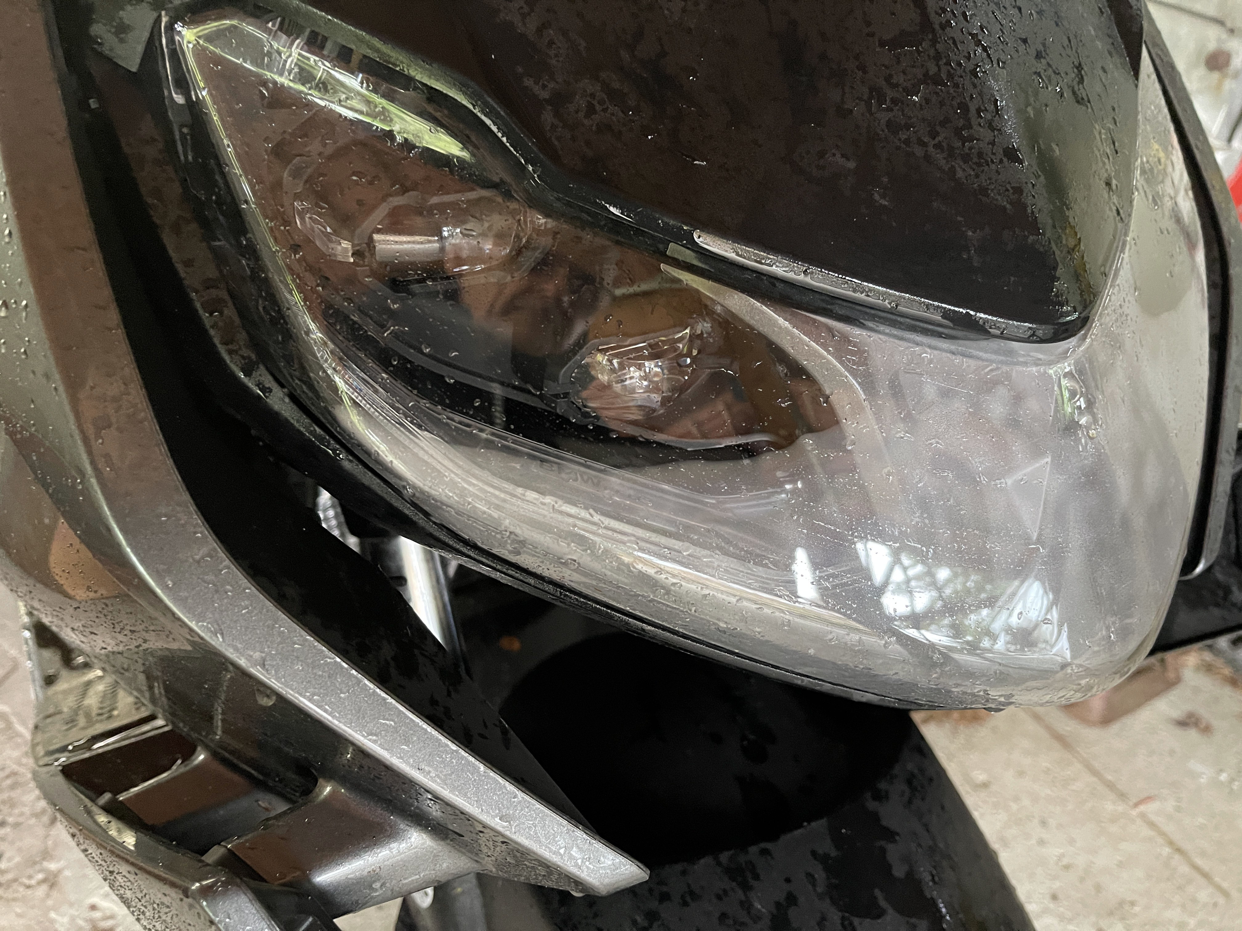

Wenn ich richtig sehe, ist es nur beschlagen und die Tropfen sind von aussen, oder?
Wenn etwas fast dicht ist (wie die Abdeckungen) dann lässt sich bei LED etwas niederschlagende Feuchtigkeit nicht vermeiden.
Sollte zwar nicht sein aber das haben sehr viele LED-Scheinwerfer. Gibt welche, die extra deswegen ne Heizung drin haben, die LEDs werden einfach nicht warm genug.
Ich würde das von aussen trocken wischen und das Bild mal an den Freundlichen schicken.

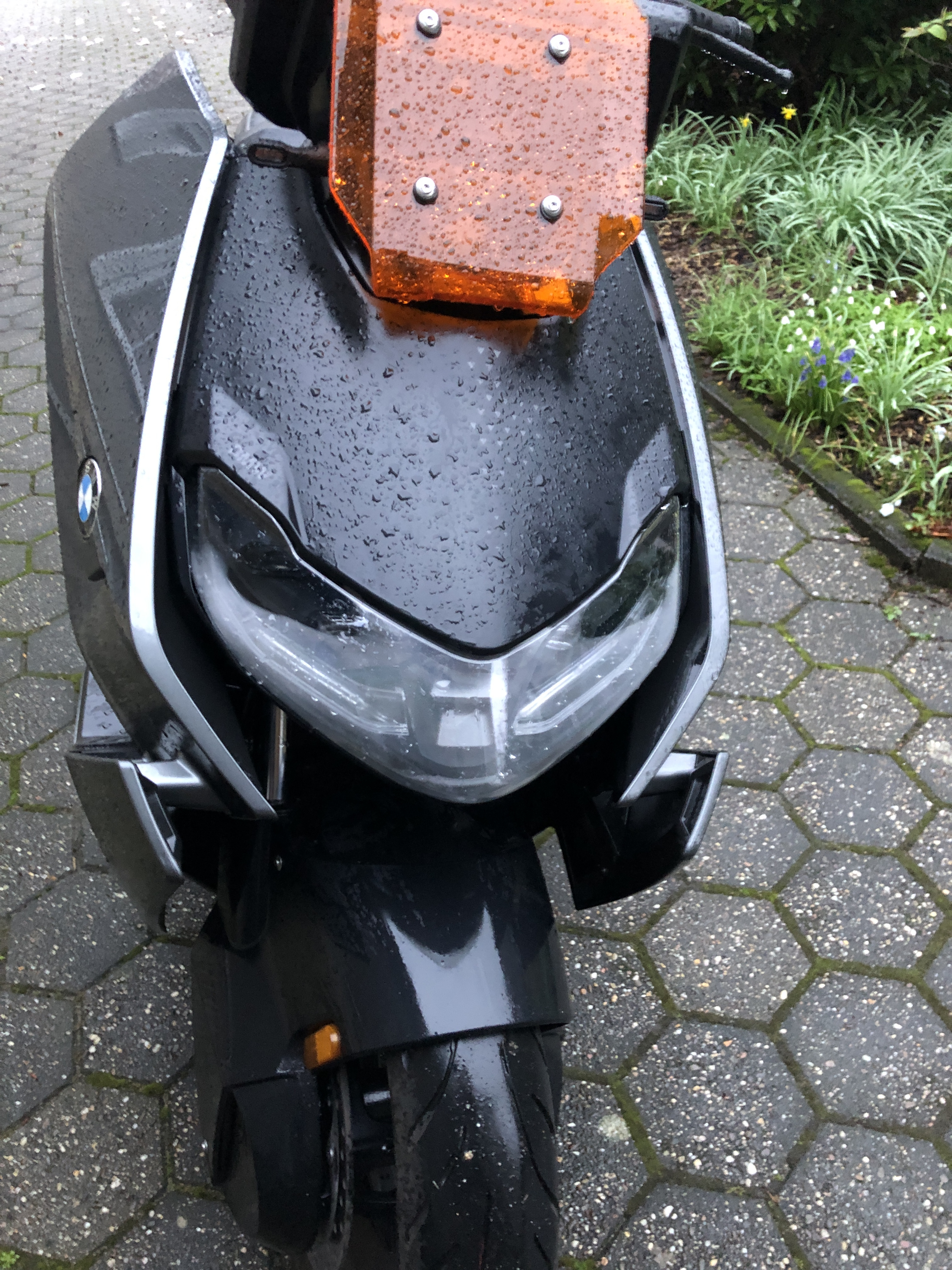

An meinem Roller ist der Scheinwerfer auch nach jeder Regenfahrt innen beschlagen.

Solange sich da innen keine tropfen bilden wird es unbedenklich sein.
Einfach nicht bei Regen fahren, frei nach dem Iphone Forum....BMW hat sich schon was dabei gedacht. :lol:

XT500 hat geschrieben: Do 18. Apr 2024, 07:41 An meinem Roller ist der Scheinwerfer auch nach jeder Regenfahrt innen beschlagen.
Danke, sieht bei mir genauso aus.
Vor allem die Kombination aus Regen und Kälte mag die CE 04-Leuchteinheit nicht. Auch am Tag nach der Regenfahrt beschlägt die Scheibe noch. Einige Tage später ist wieder alles trocken.
