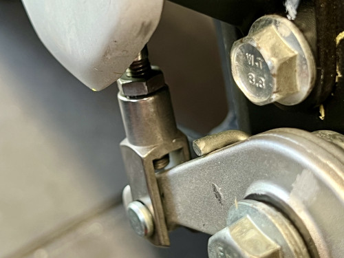

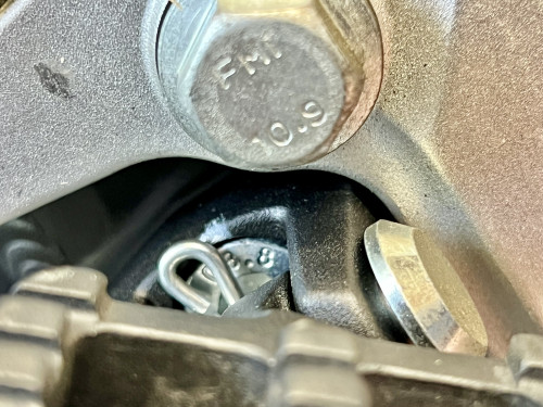

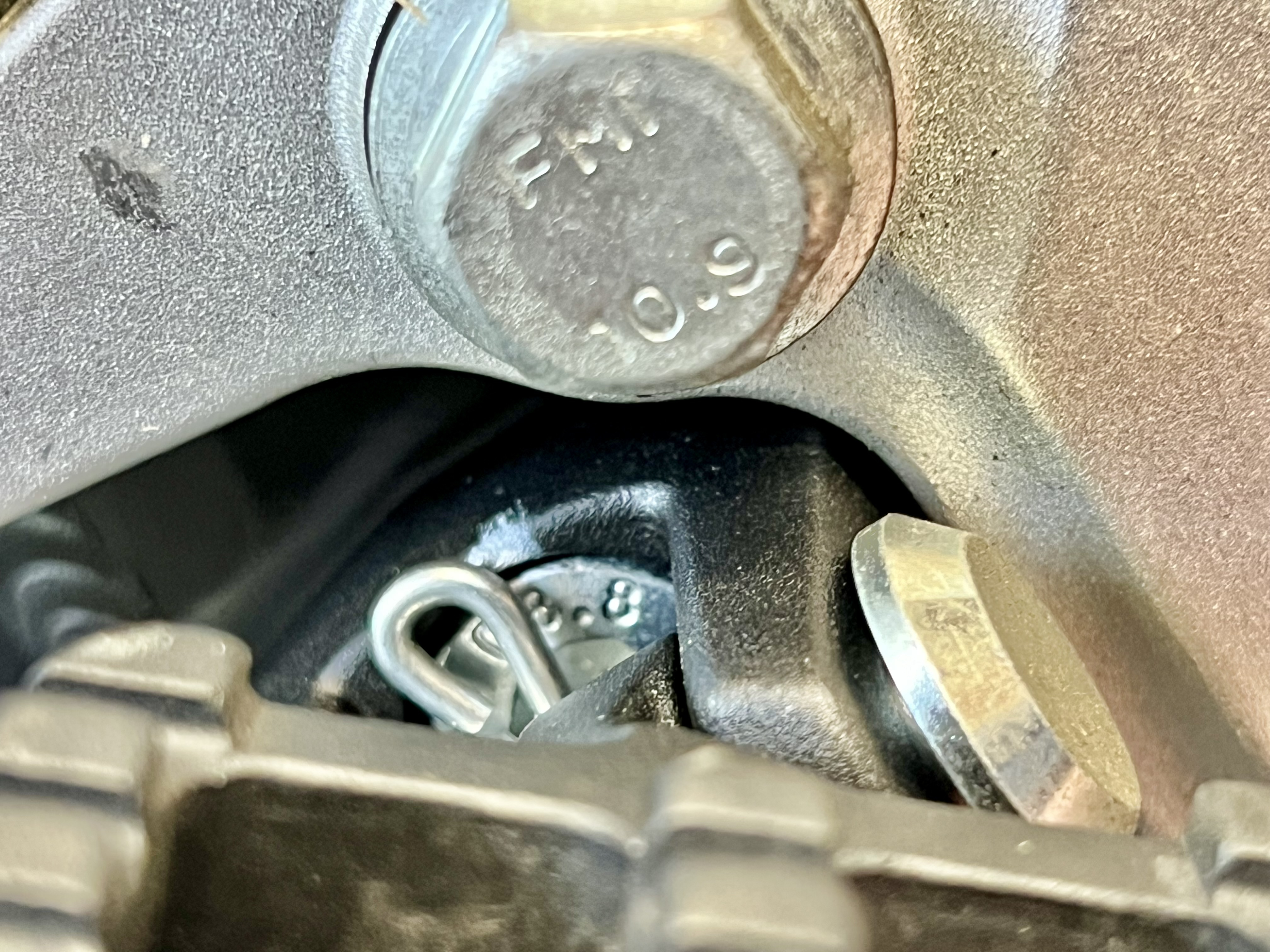

MEroller hat geschrieben: Do 18. Apr 2024, 12:56 Doch, auch hinten muss mit wenig Mühe die Blockgrenze erreichbar sein!
Fehler gefunden & beseitigt.
Ich hatte wie gesagt die Kolbenstange weiter eingedreht, damit das Pedal runter kommt. DAS war nicht das Problem, die Kolbenstange hatte noch leicht Luft, wie man am Bild erkennen kann:
Das Problem lag daran, dass das Pedal beim Treten nun an der Fußrastenaufnahme anliegt, direkt hinter Achse am Pedal liegt. Das hat den Weg beschränkt und ich konnte nur einen Teildruck auf die Bremse geben.
Hier sehe ich erst mal keine andere Möglichkeit, als die Kolbenstange wieder einzudrehen, den Fussbremshebel dadurch im Bild gegen Uhrzeigersinn zu drehen, dass das Pedal wieder hoch kommt und mehr Luft zur Fussrastenaufnahme besteht. Konstruktiv blöd gelöst, weil ich nun den Fuß zum Bremsen von der Raste nehmen muss, um oben auf die Fläche zu drücken. :evil:

Stivikivi
Beiträge: 5525
PLZ: 0
Re: FX MY2021 - Fragen & erster Eindruck
Beitrag von Stivikivi »
Die Bremse muss weiter hoch.
