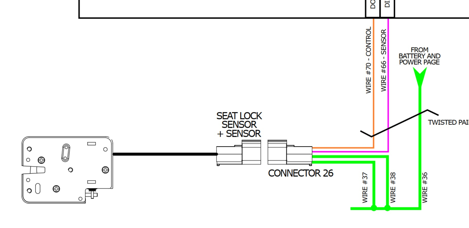

Das Sitzbankschloss ist eine Kombination aus Aktor und Sensor, im einfachsten Fall ist der Schalter kaputt.
Das könntest du testen, wenn du den Stecker abziehst und Lila mit Grün brückst, dann müsste das MDB Sitzbank geschlossen erkennen.
Wenn das nicht geht, könnte das MDB ein Problem haben.
